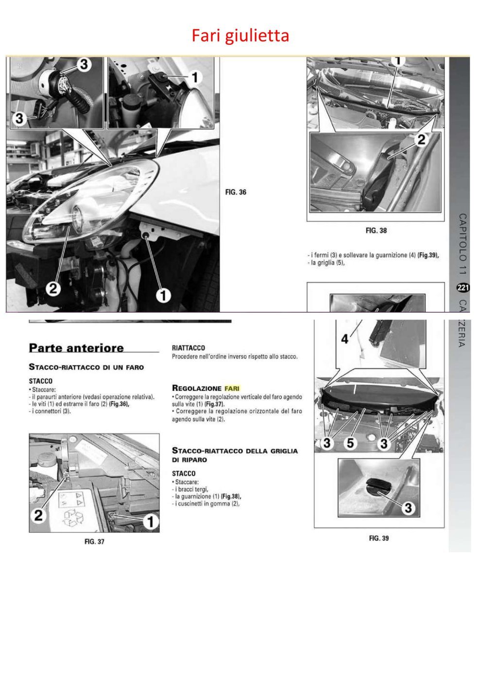

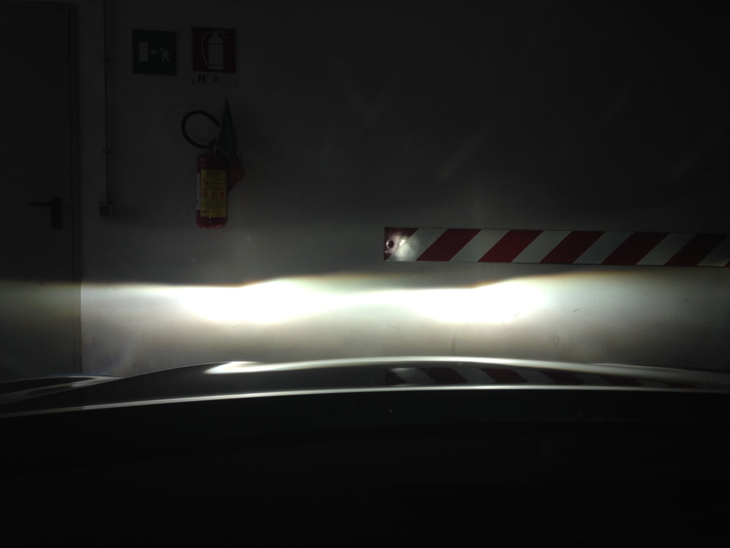

Hai verificato davanti ad un muro? Smontare/rimontare un faro non vuol dire mantenere la "calibrazione", basta un mm in più o meno per spostare il centro di 1 metro sulla distanza [emoji6]
Non l'avevo vista su quell'ottica [emoji28] a casa verifico meglio, in caso, ti chiedo velocemente senza andare a cercare il post, le viti quali sono?
Guardate qua, casomai fate come me, fatevi una cartella dedicata alla Giuly e ficcatevi dentro le cose che vi interessano-servono...

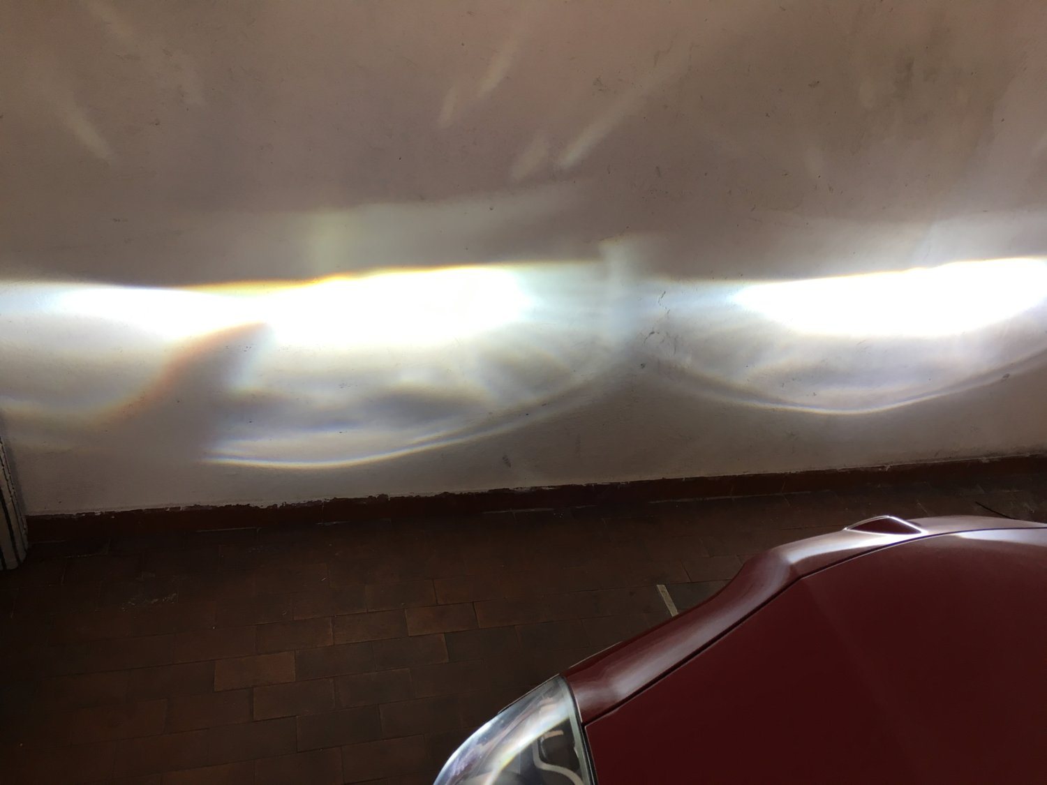

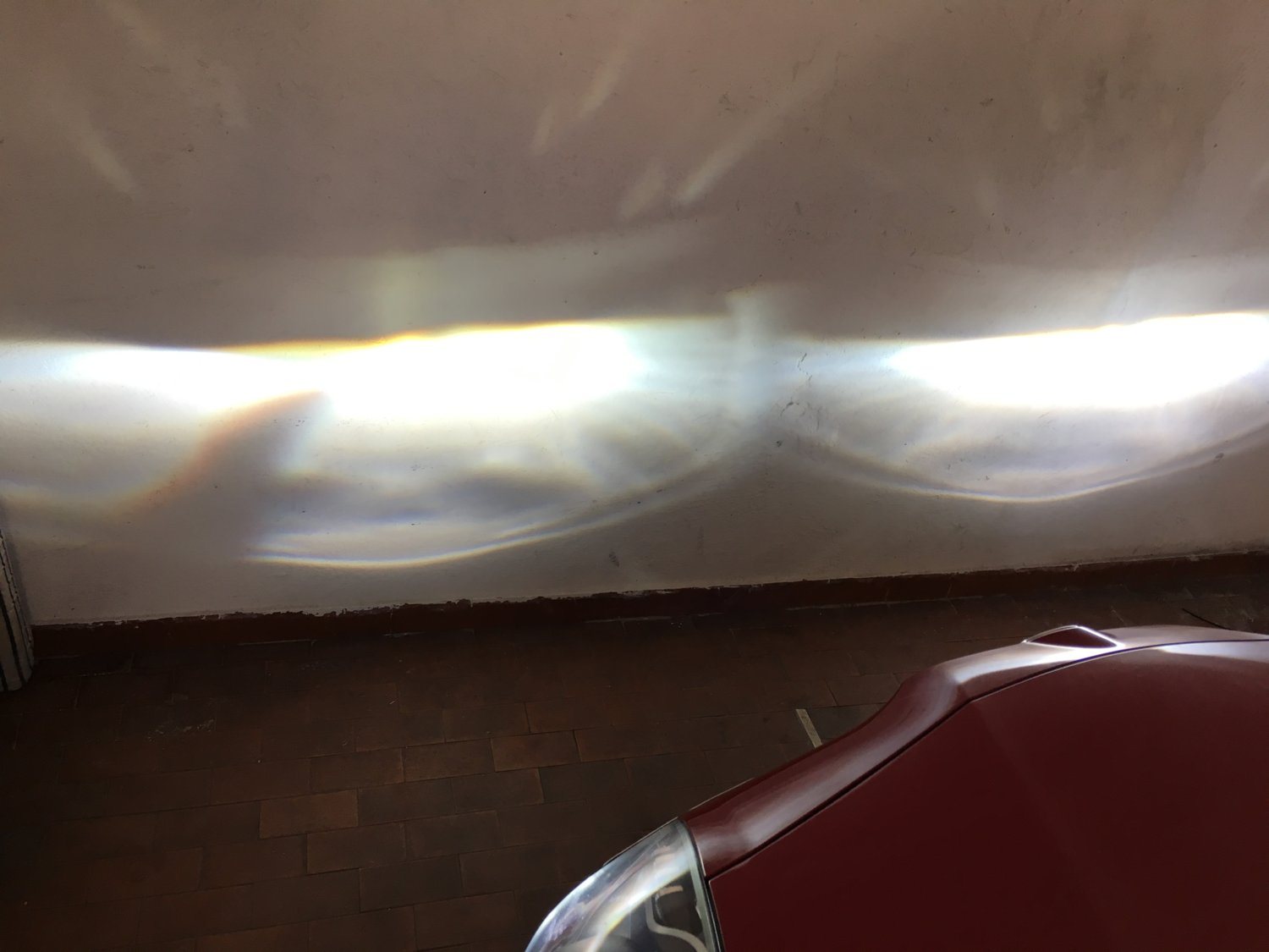

Grazie a tutti :D Molto soddisfatto dell'acquisto, a breve pubblico foto :D Nel frattempo un'altra domandina: la "stecchetta" della lampada, in definitiva va messa verso l'alto lato guida e verso il basso lato passeggero?
No, tutte e due verso il basso in modo che non faccia i coni d'ombra, tra l'altro le lampade del tuo kit hanno il doppio dentino in modo da poter essere montate come serve. Attendo le foto...;)

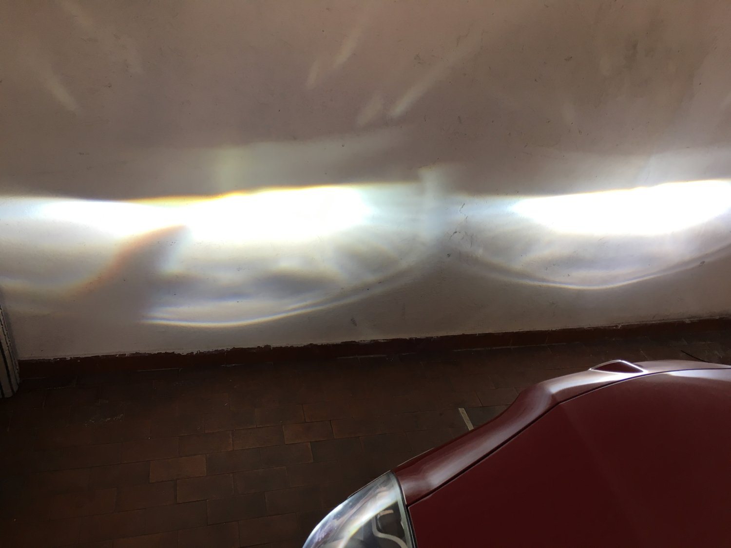

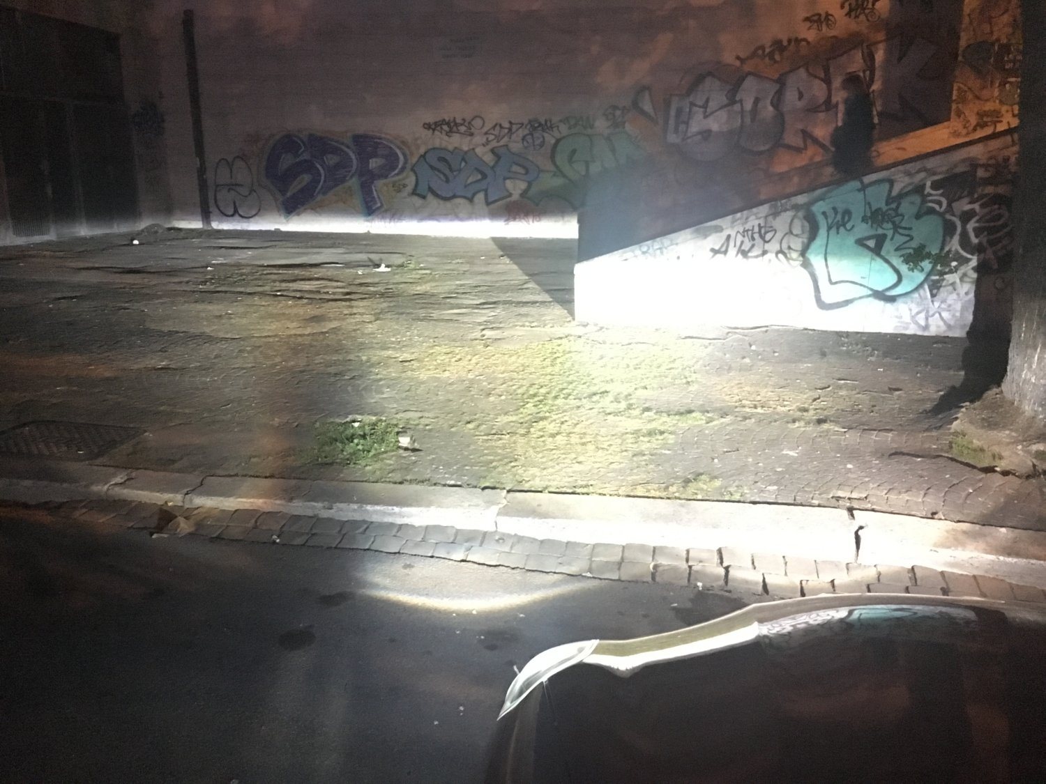

Esatto, ma è questo il dubbio, con l'asticella verso il basso il risultato era questo (l'ombra è ben visibile).
Girando verso l'alto nessun problema (a presto foto :D). Sul lato passeggero non so più come l'ho messo, mi sa che è verso il basso... :D

Strano però, dovresti vedere questo con i filamenti in basso. Sicuro di aver agganciato bene le lampade?
