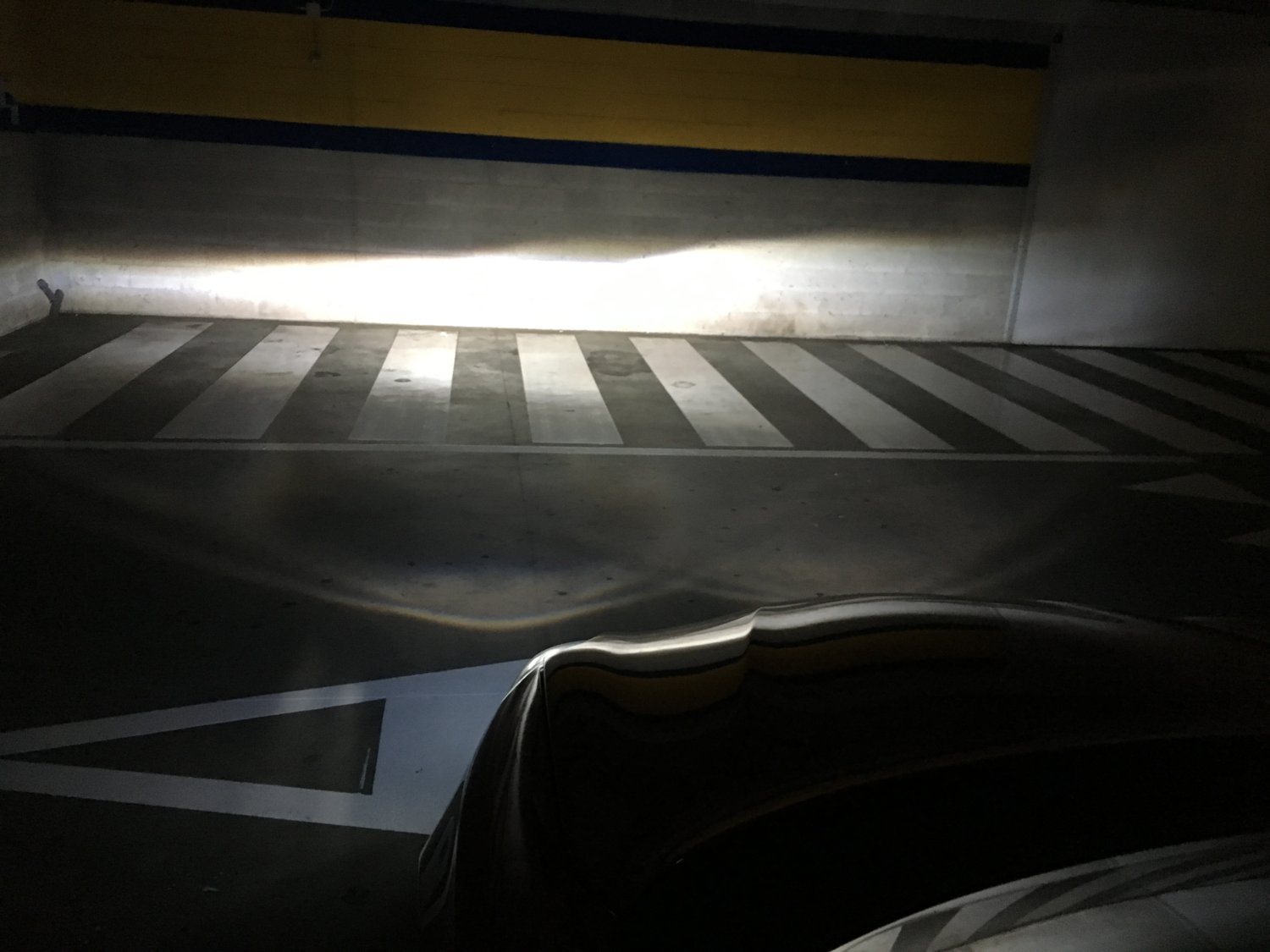

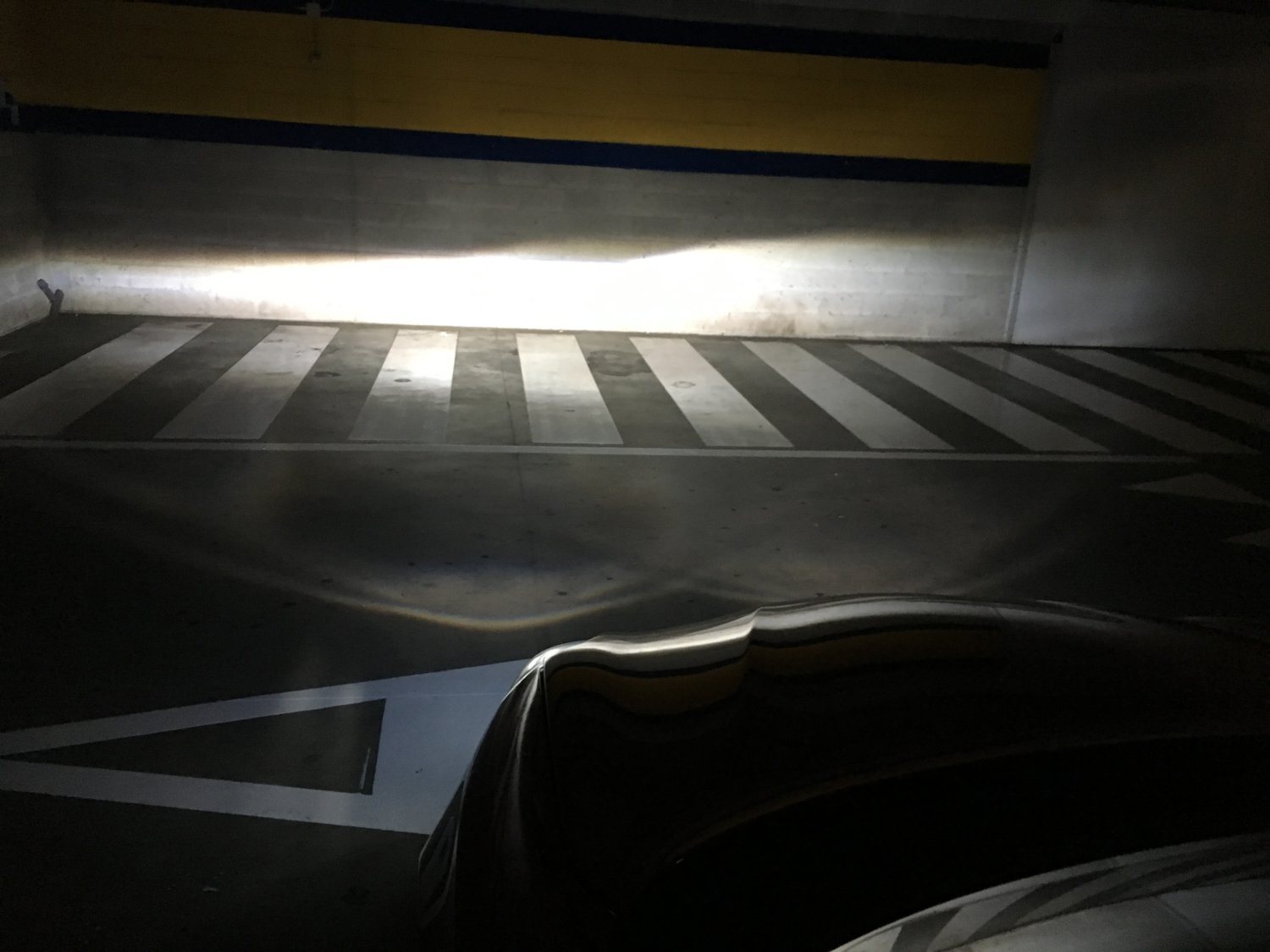

Strano però, dovresti vedere questo con i filamenti in basso. Sicuro di aver agganciato bene le lampade?
Questa è col filamento in alto
    128.4 KB · Visualizzazioni: 216

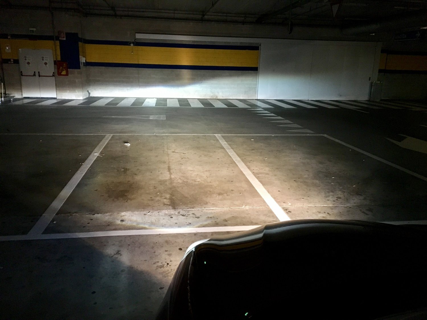

Certo! fatta ieri all'ikea :D

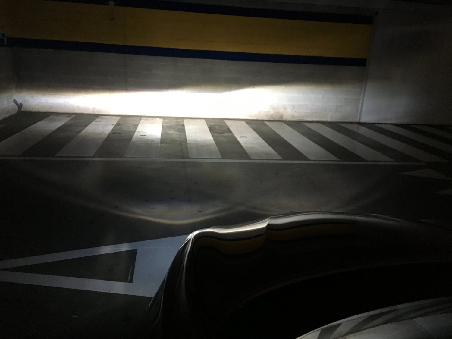

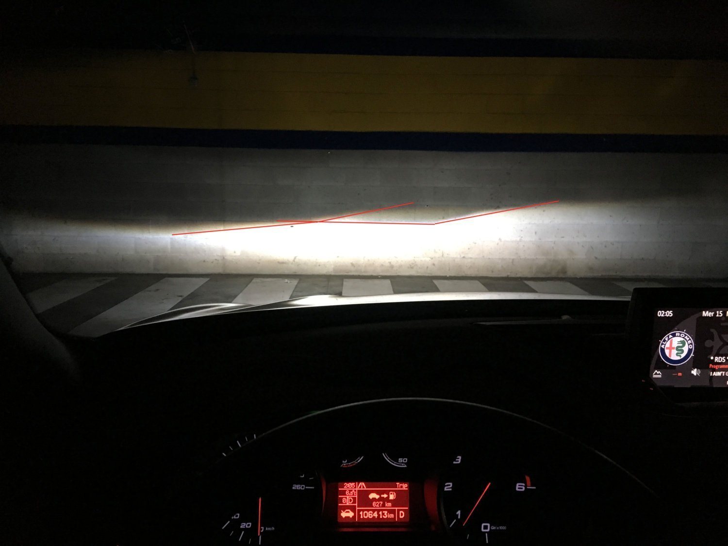

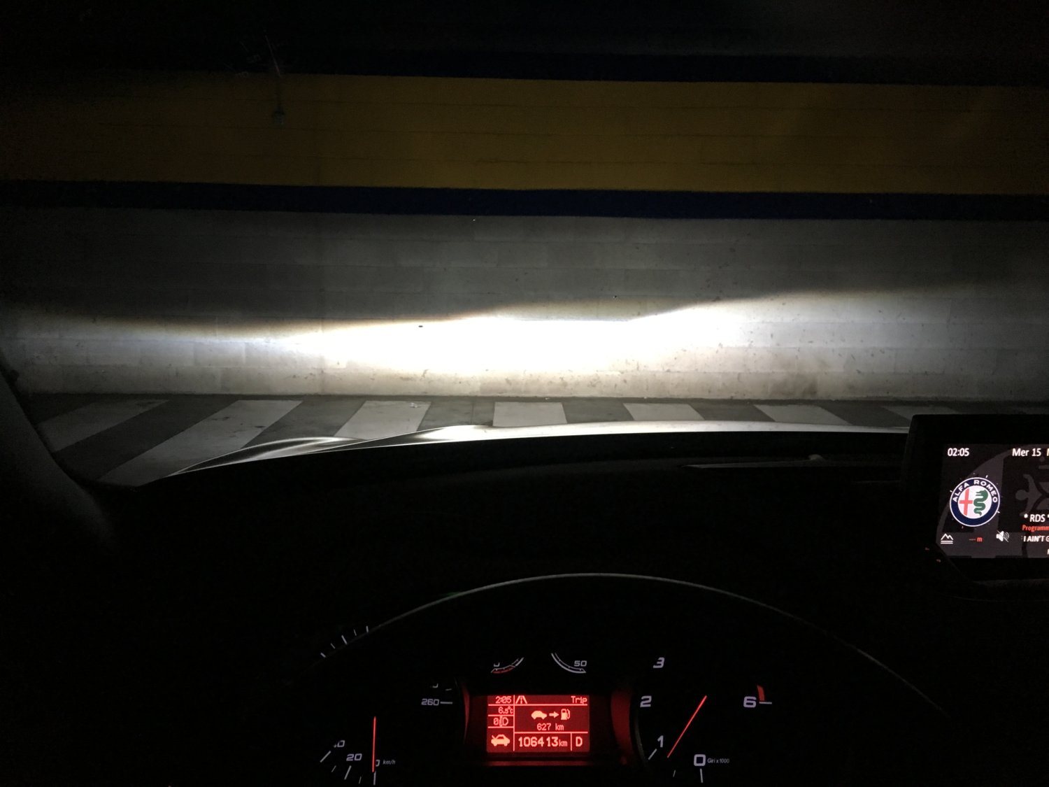

Ma come dicevo nel thread sui led le foto posso trarre in inganno, basta aumentare la luminosità, ad es. in questa si vedono delle zone più scure che mi dicono non essere coni d'ombra ma che sono presenti anche nelle alogene. Tu hai giulietta my2014?

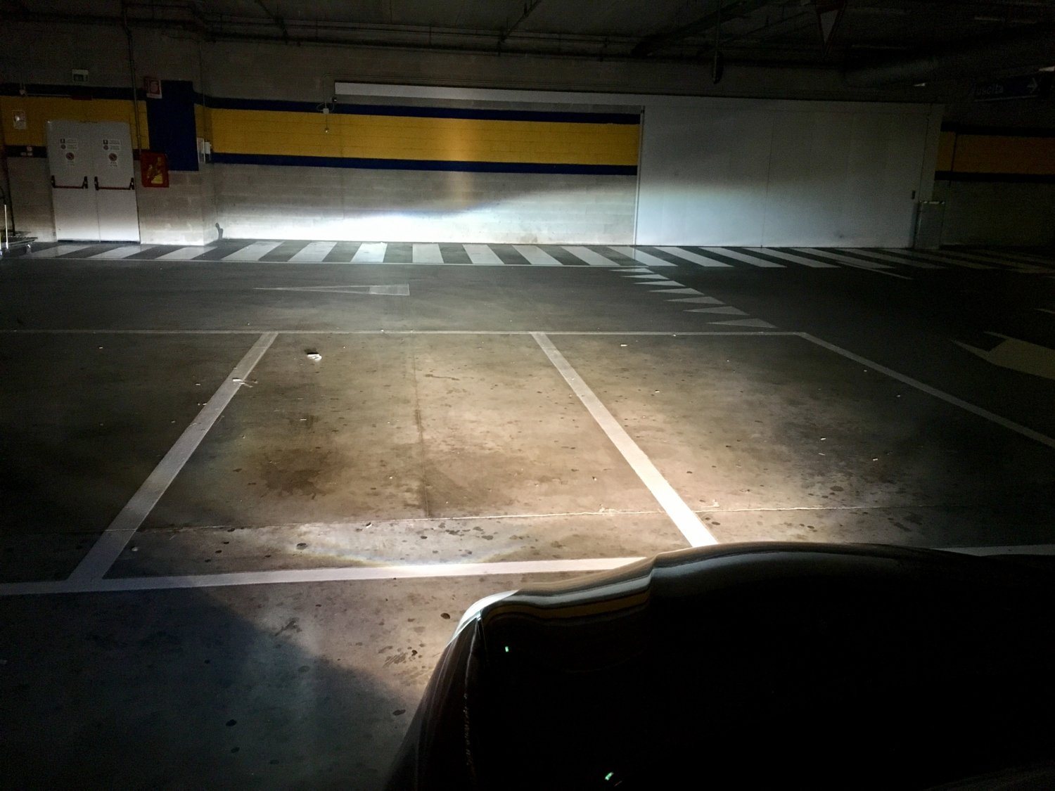

Visualizza allegato 138543
A me sembra che vadano bene così, sono solo un po' perplesso dal fatto dei filamenti in alto... Comunque non si vedono coni d'ombra, il fascio è uniforme. Si ho un MY2014 del nov 2015.

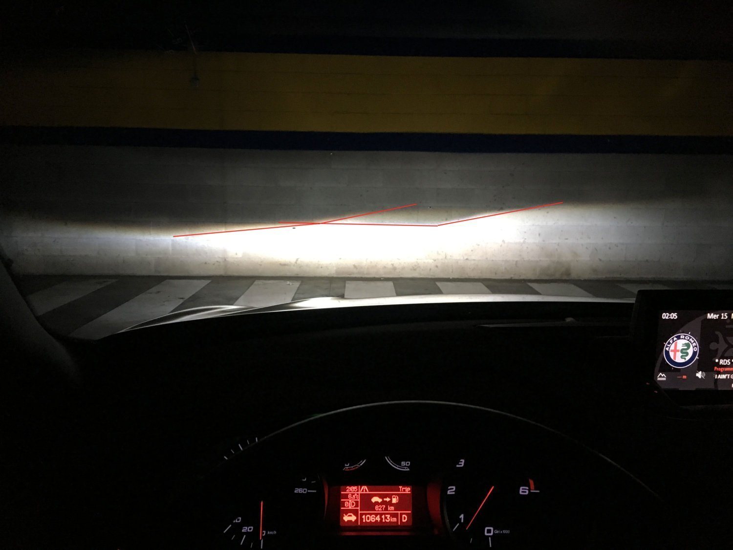

il faro di SX mi sembra puntare verso l'esterno (oltre a essere disallineato in orizzontale in quanto la linea di SX del disegno _/ và verso il basso invece di essere orizzontale).
Ti consiglio di regolarli bene posizionandoti fronte muro, se "spari" verso l'esterno con il faro dai fastidio a chi viene nel senso opposto (anche se basso)
Grazie dell'aiuto, ero all'ikea proprio per regolare i fari, ti allego una foto con i 2 "vertici" della luce del faro segnati, li ho regolati alla stessa altezza ma il sx sembra ruotato in senso antioriario più che altro, dici che non è normale? come posso intervenire in caso?
Sto vedendo dai vari disegni in rete che la parte sinistra del fascio dovrebbe essere orizzontale... strano però i fari non sono stati sostiuiti... e l'auto non ha ne incidenti ne difetti... inoltre sempre quel faro sembra più blu (anche con le alogene) potrebbe entrarci qualcosa?
Come convergenza ho preso i riferimenti su quel muro di mattoni e andando a retromarcia a 10m di distanza i 2 "vertici" restavano nello stesso punto... in ogni caso mi riservo di tornarci a regolare perché li ho regolati 10 cm + bassi a 10 m di distanza (cioè circa a 60 cm) quando doveva essere invece 1/10 dell'altezza dal centro del faro (1% cioè circa 63 cm) :D
