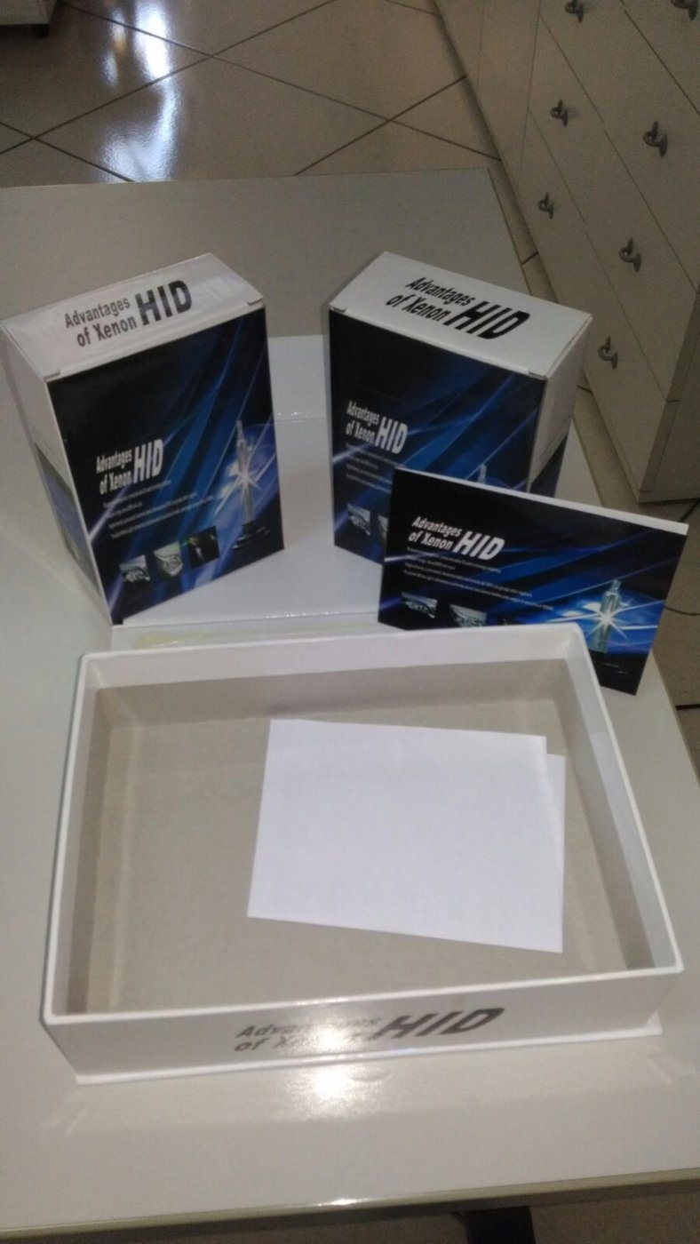

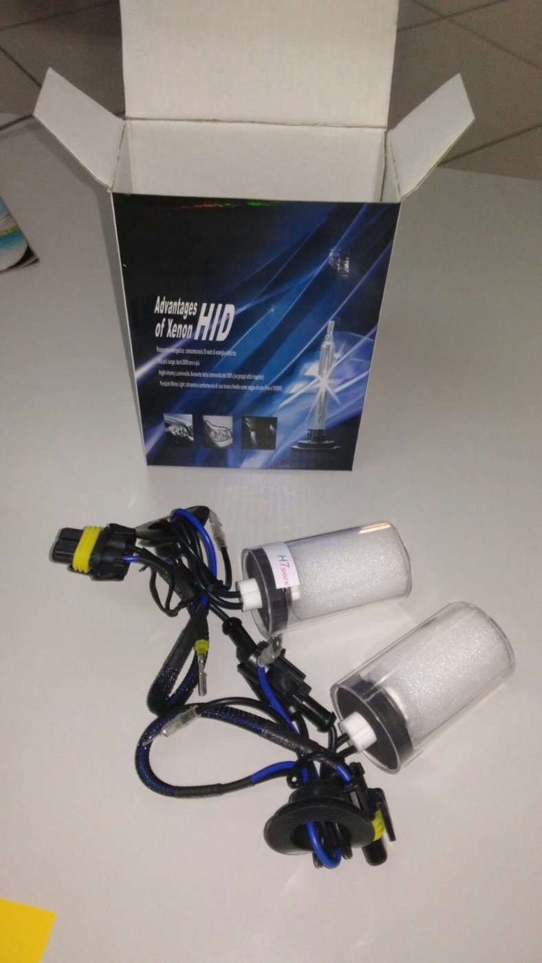

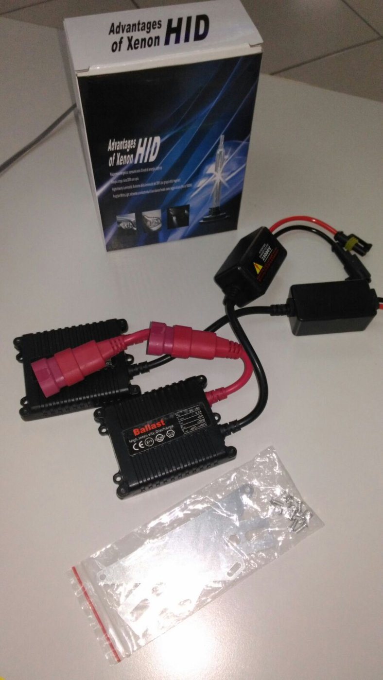

Salve gente, per chi fosse interessato: questo è il kit di cui parlavo due giorni fa.
Non mi pare male, a prima vista, ho visto di molto peggio.
Appena lo installo, redigo una recensione.
Saluti.

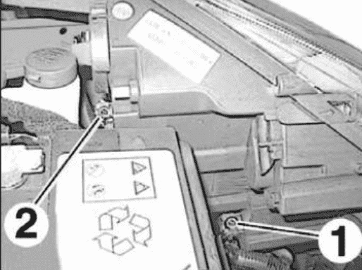

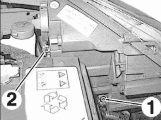

E di che! Anzi grazie dell'aiuto... di quale viti parli però perché queste sono chiaramente descritte come regolazione verticale e orizzontale, davo per scontato che quella orizzontale era per la convergenza e non mi sono azzardato a toccarla...
Visualizza allegato 138777
Dovrebbe essere la 1 se non sbaglio, fai un segno dove sta ora la parte orizzontale sx del disegno __/ ed inizia a girare per notare la rotazione (mi pare di aver girato parecchio)
