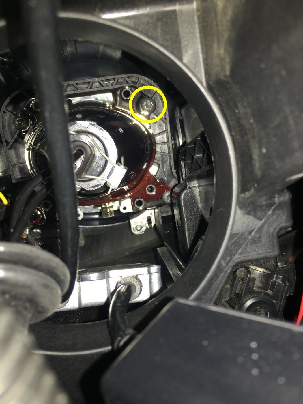

Senza scollare il faro non ci monti nulla. Va aperto e montato avendo qualche staffetta di alluminio e bulloncini a portata di mano. In questo settore di plug & play non esiste nulla.
Su giulietta vanno benissimo quelli del link ( mi riferisco alle dimensioni e agli ingombri ) , con tutti i 2,5" si va quasi sul sicuro con i 3" si smadonna al mm.
Reazioni: alphahot1

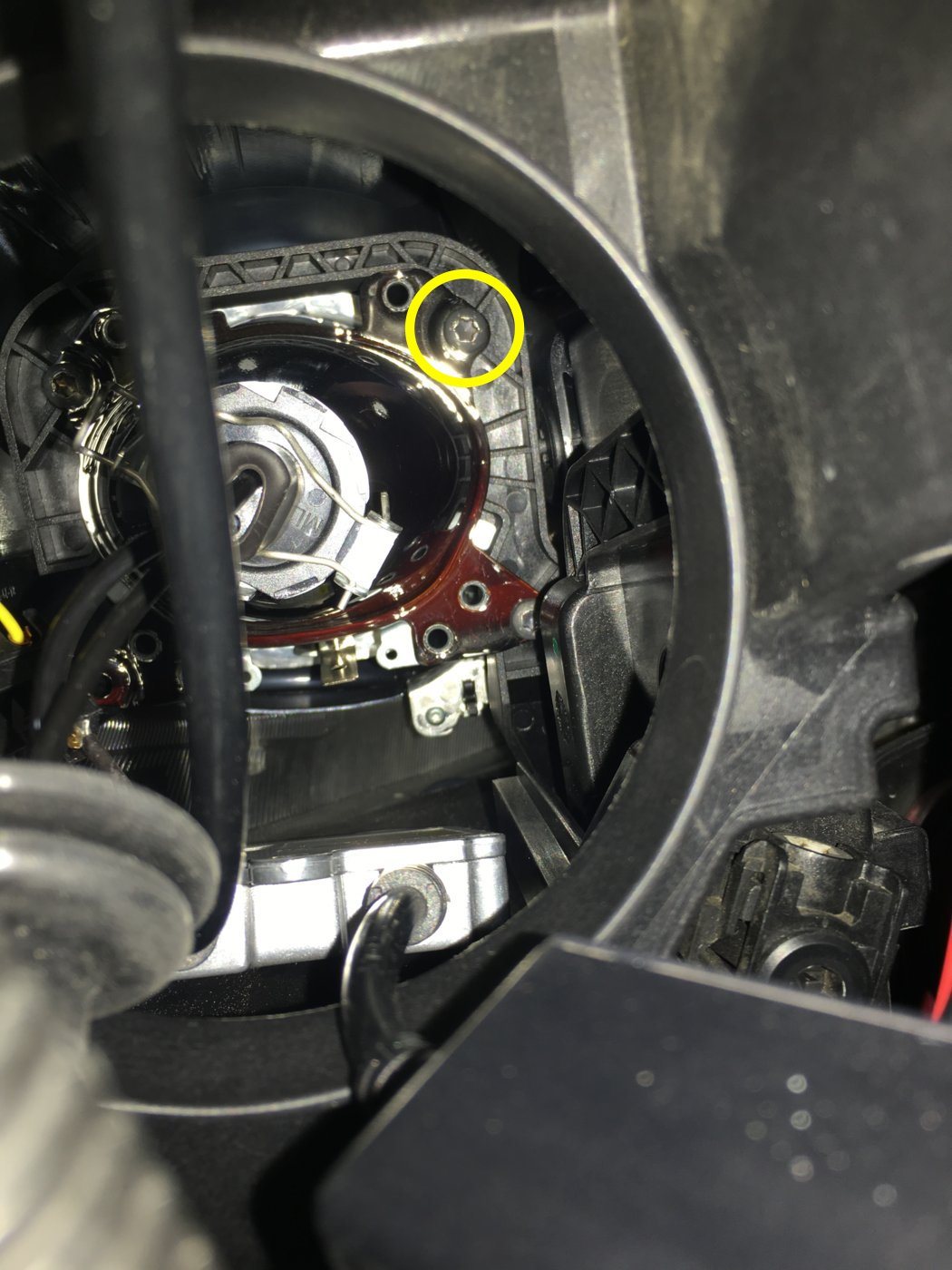

Secondo te non si riesce a sfilare il lenticolare agendo su queste viti?
ok! ahhaha ma io dico comunque smontando il faro! ma non aprendolo...
altrimenti bisognerebbe scollarlo con aria calda, e a quel punto il lenticolare diventerebbe più accessibile? poi richiuderlo con silicone?
