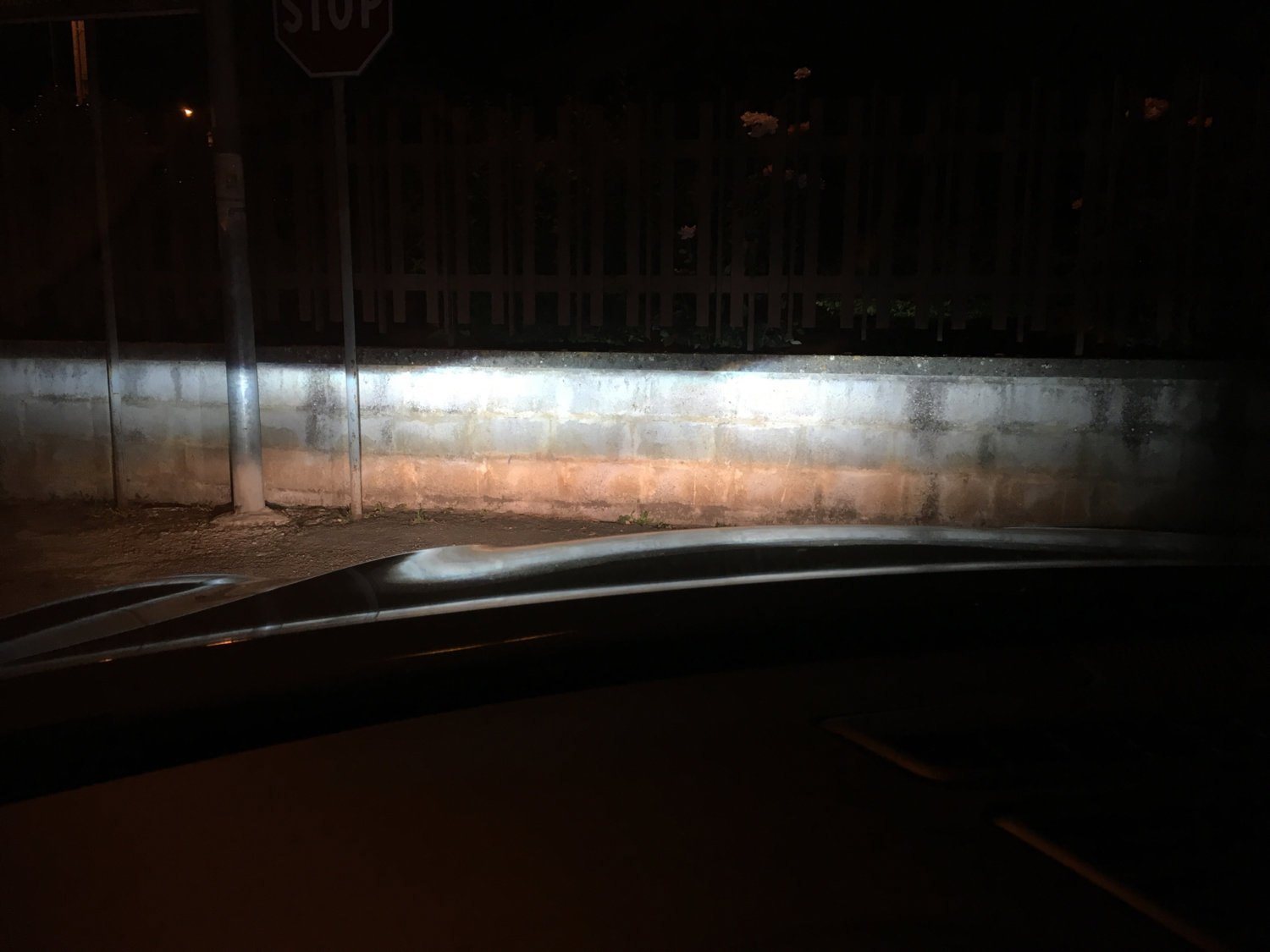

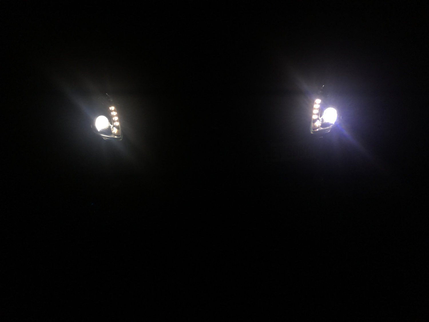

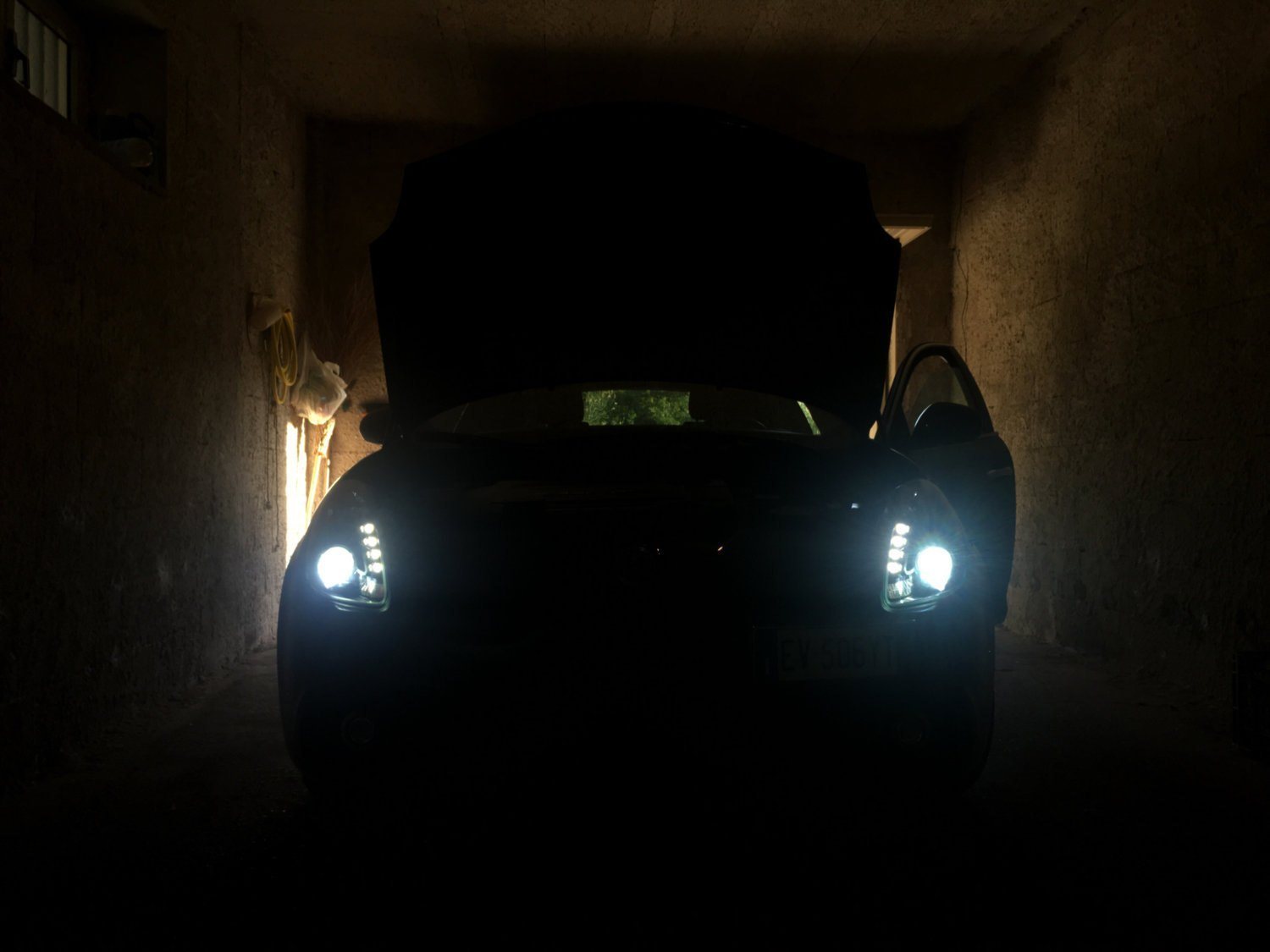

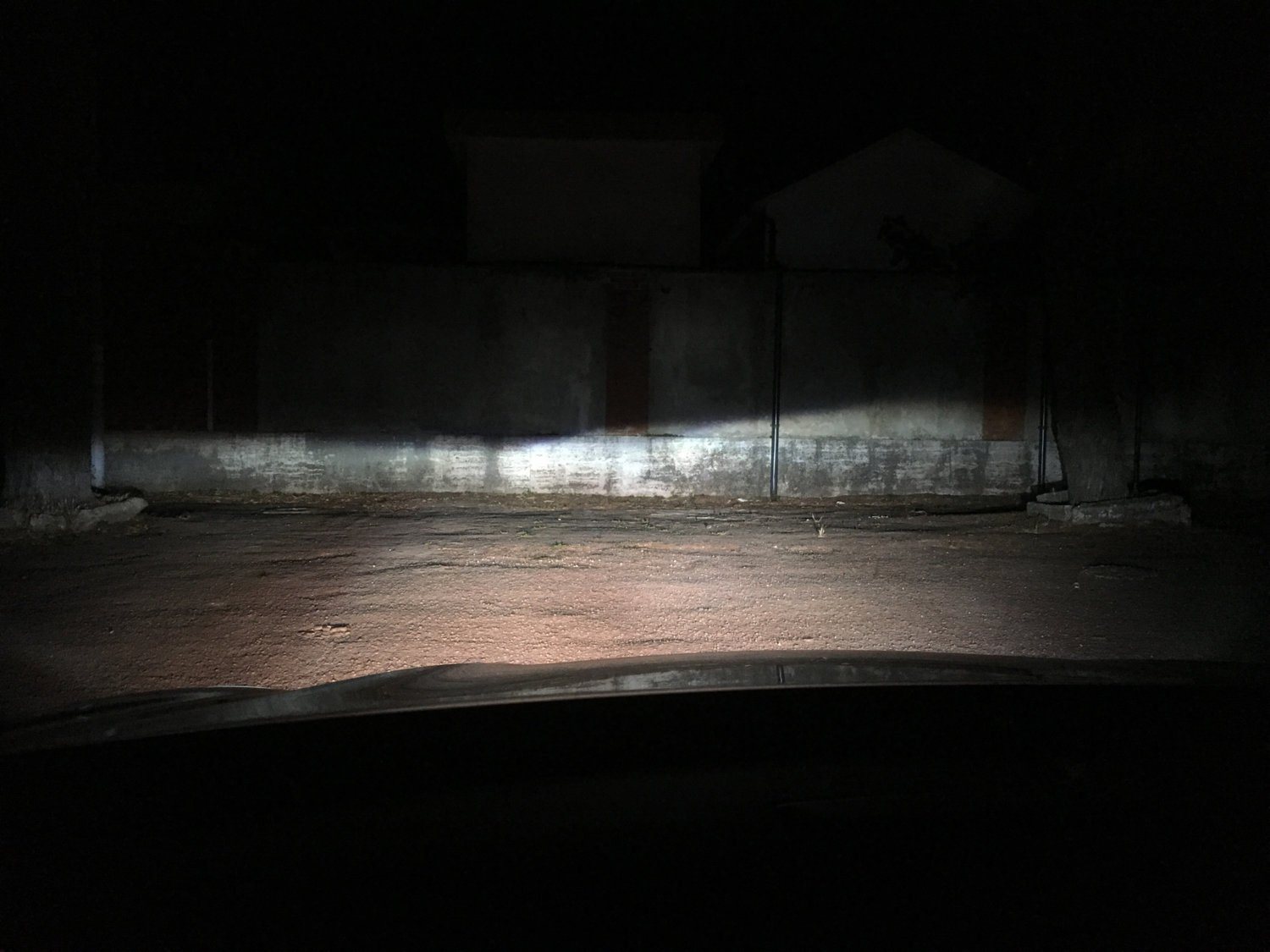

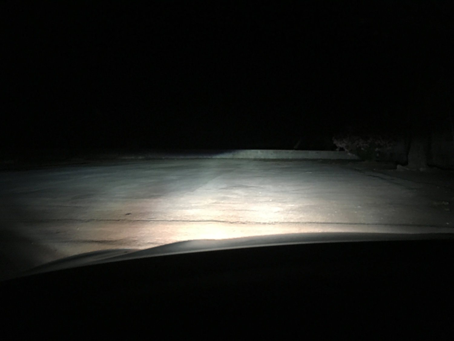

Allora, dopo aver smontato i fari a colpa di bestemmie e imprecazioni, non tanto per le voto ma quanto per sfilarli dalla sede che è peggio del Tetris, ho montato il kit xeno, tutto dentro al faro. Avevo messo le lampadine col ferretto in alto ma il fascio era irregolarissimo e stavolta a colpi di lividi sulle braccia sono riuscito a girare le lampade con la guida nella propria sede. Fascio regolare e luce molto profonda, più dei led che avevo. Unica cosa che il colore non è il massimo, sono 5000k ma sotto l'auto la luce tende al giallo e sulla distanza al bianco-azzurrino. Sembra anche che al lato destro la luce sia più giallina dell'altra. Sarà che le lampade devono stabilizzare il colore essendo nuove?? Scaldano anche tanto, molto più dei led... qualche foto fatta prima alla buona:
