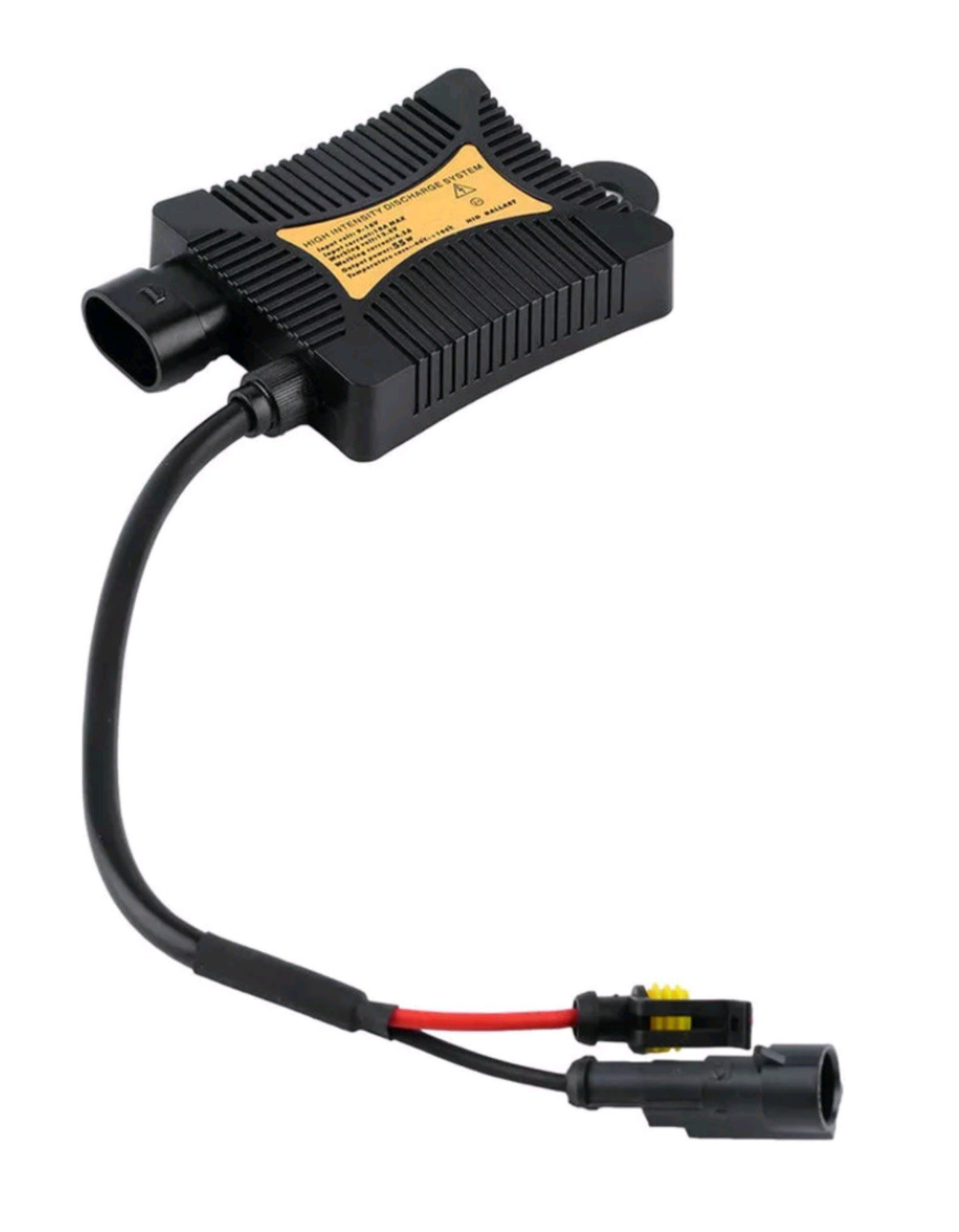

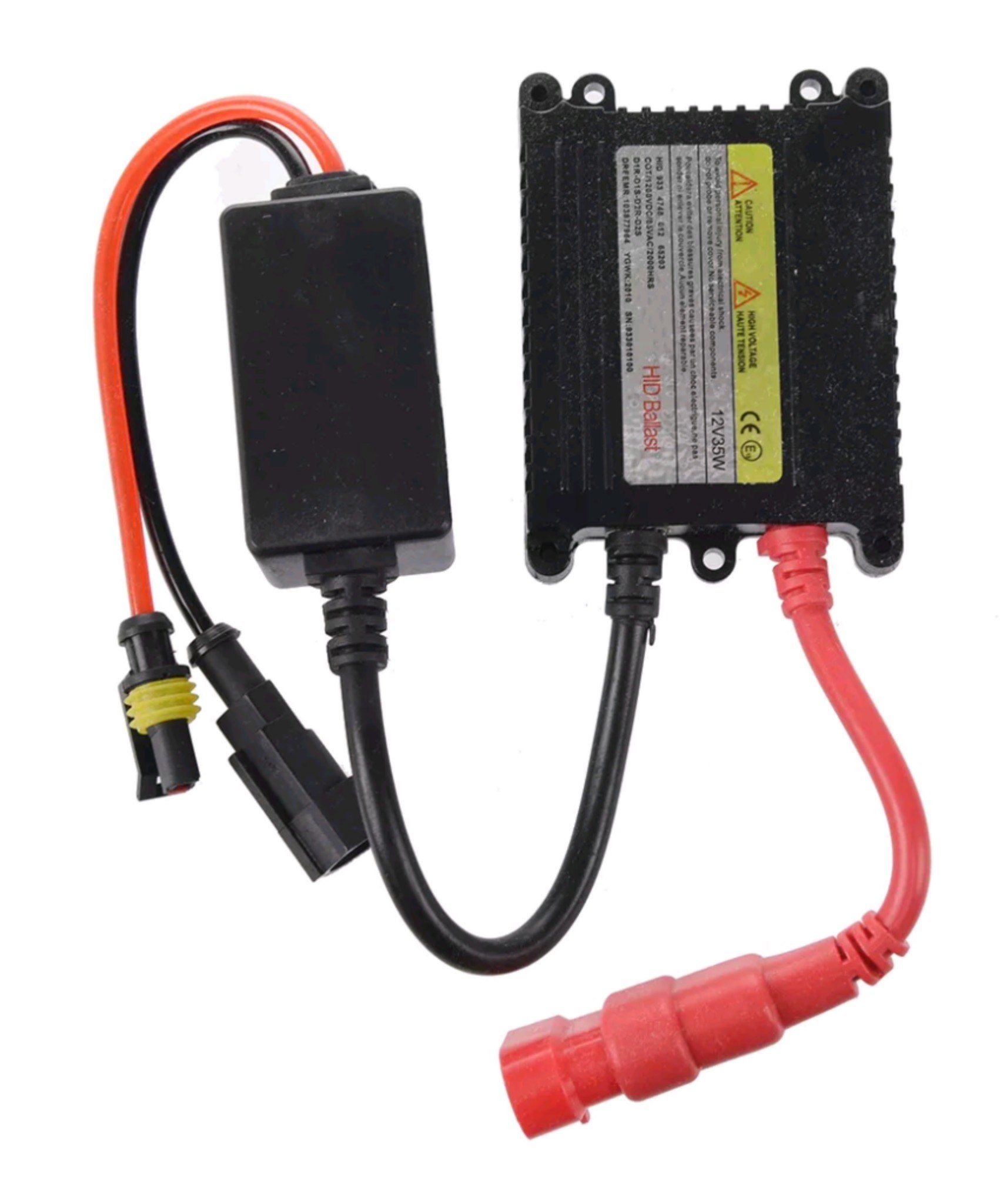

Salve, qualcuno sa cosa cambia tra questi due modelli di centraline ballast aftermarket?

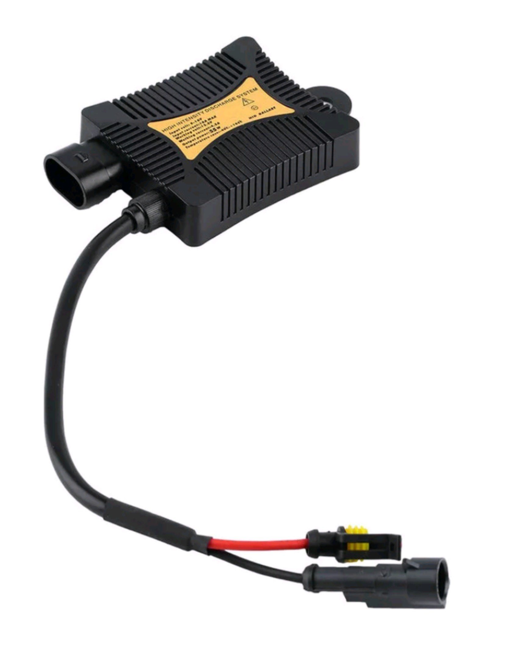

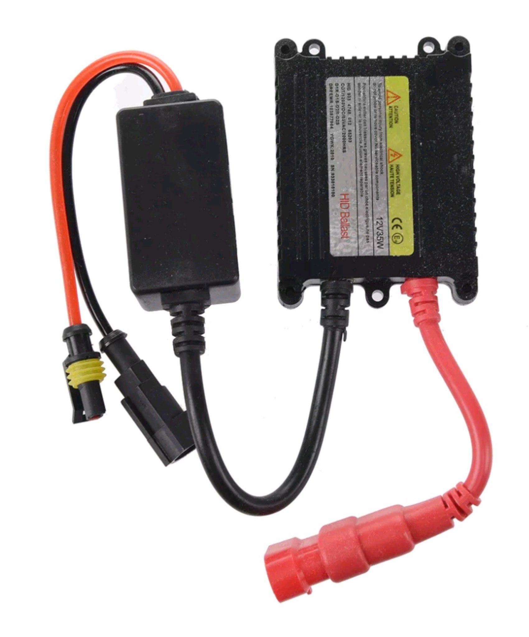

Poi c'è un altro particolare, anzi facciamo due, oltre alla potenza che può usare grazie alle centraline, devi prendere le H7C, che sia Giungiaro o la prima serie, altrimenti vai a cozzare sullo scudo che vedi da fuori.
L'altro particolare i Kelvin dove alzare la gradazione sui va su sfumature dall'azzuro dal blu e infine il violetto, non pensare che montando un 8000K vedi bene, anzi forse nella nebbia o nella pioggia trovi diversa difficoltà.
La gradazione giusta è sui 5000k, vanno bene anche gli 6000k (danno nell'occhio), dove i primi ti fanno vedere i colori come circa li vedresti di giorno, i secondi invece danno qualche problema nella nebbia, ma ti fanno vedere i cartelli stradali a distanze proibite!!
Io essendo moderatore ho pensato più a fare guide, però le mie esperienze sul campo le ho messe, quà trovi
qualche dritta su come vedere senza accecare gli altri.
Io gli xenon anabbaglianti li ho schermati con un lamierino, da avere la pobbibilità sì di vedere, ma anche non abbagliare gli altri...
