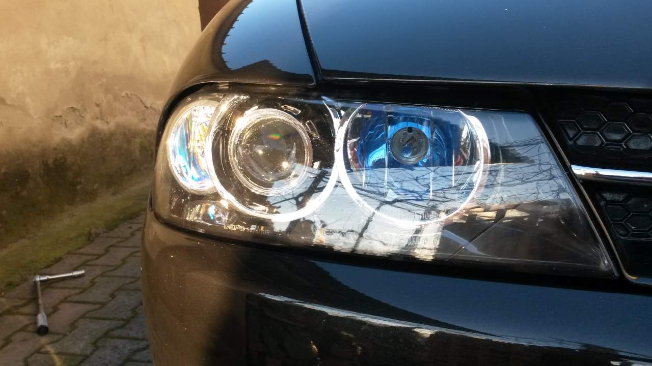

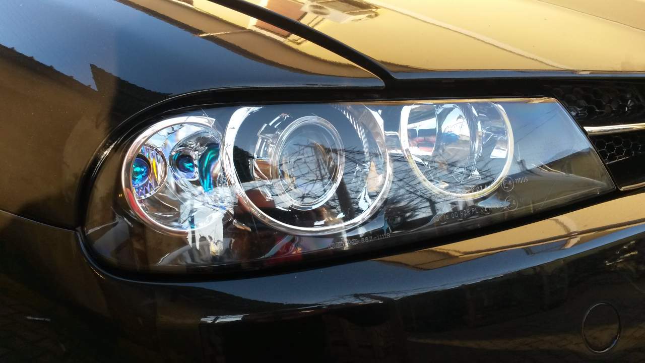

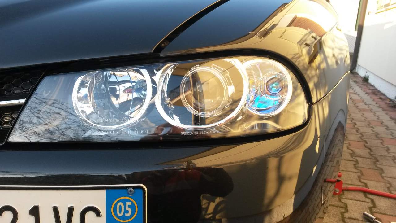

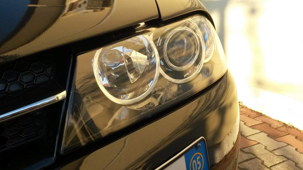

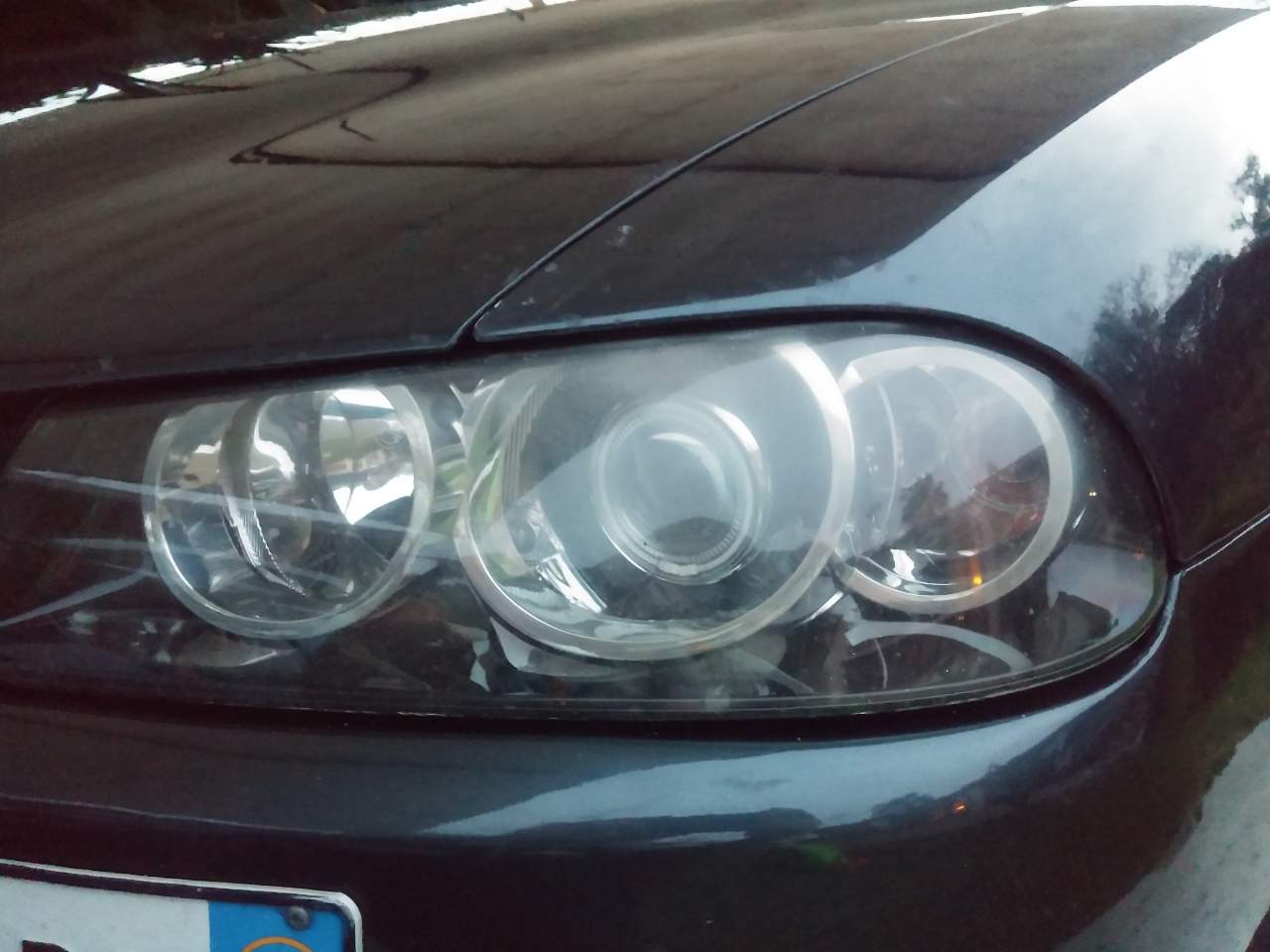

Cristian, potresti postare una foto di un tuo faro spento in modo da vedere come risulta a lavoro ultimato?
Grazie comunque per il supporto
Sent from my ONE E1003 using Tapatalk
#3,033
20151230_153905.jpg20151230_153858.jpg20151230_153852.jpg20151230_153843.jpg20151230_153838.jpg
Figurati, se hai bisogno di consigli, chiedi pure
#3,034
Eh beh, fanno la loro porchissima figura!!
Lavoro eccellente!
Per gli abbaglianti usi sia gli Xenon che gli alogeni?!

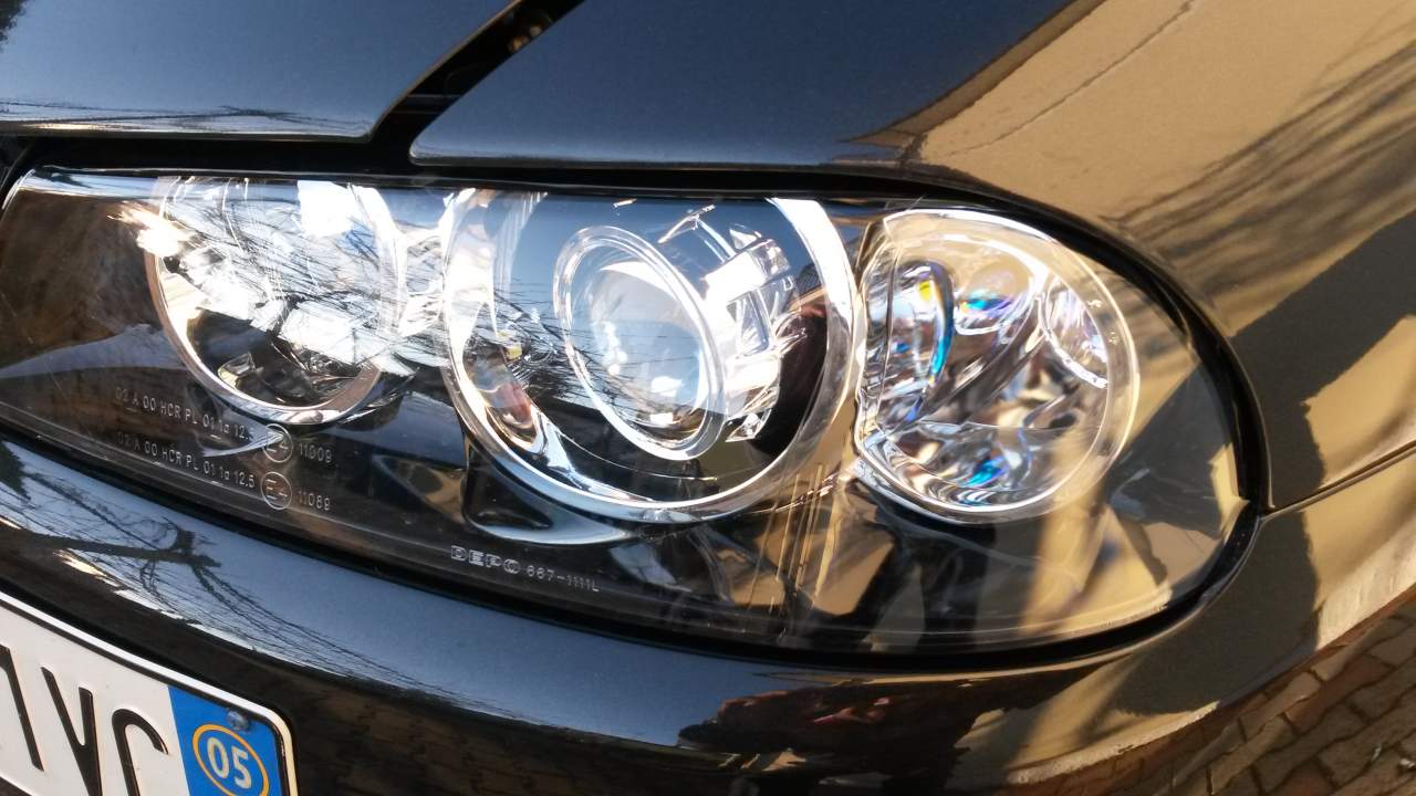

Ciao ragazzi,
io ho montato un kit aftermarket lenticolare ormai 3 anni fa. Devo dire che la parte più complicata è stata rimuovere gli oscuratori. Paradossalmente, aprire i fanali è stato un gioco da ragazzi. Scusate la foto che non è il top ma rende l'idea. Per gli abbaglianti, quando gli ana sono accesi viene pilotata la paratia elettromagnetica, quando invece sono spenti il lampeggio avviene con la alogena della parabola abbagliante. 20160328_200230.jpg
#3,040
Io dispongo dei fari normali dato che ho la prima versione non Giugiaro, però dopo varie modifiche sono riuscito ad avere una buona illuminazione con degli xeno da 55W sul faro passeggero che finche va lo lascio andare, quando si brucerà lo sostituisco come l'altro del lato guida da 35W e tutto sommato, vedo meglio con quello da 35W.
Per gli abbaglianti uso le alogene, sono bianche e per l'uso che ci faccio le uso veramente poco dato che ho dei buoni anabbaglianti rispetto a prima.
