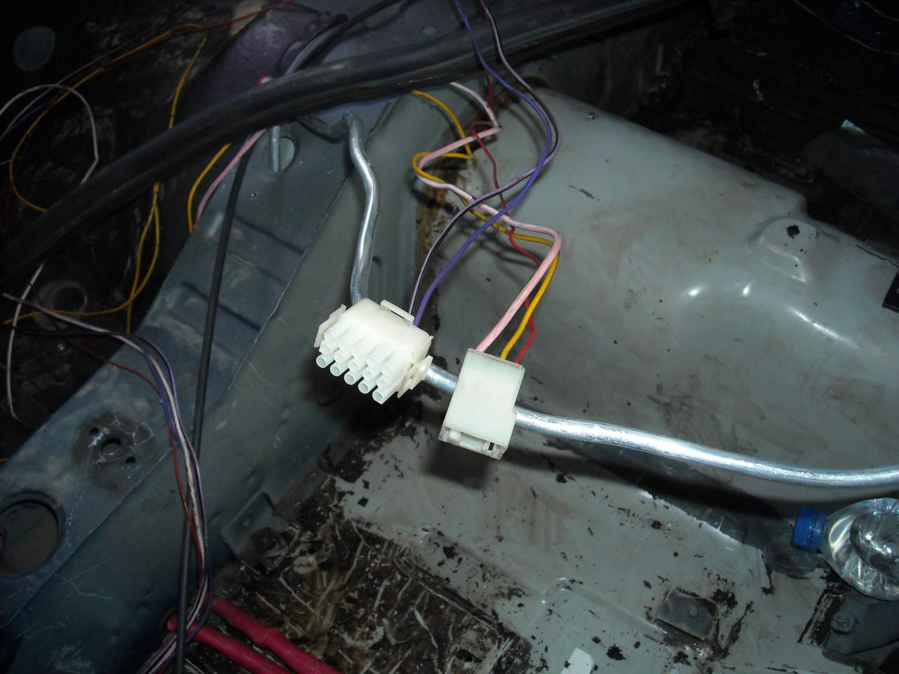

la 75 Turbo ha diversi problemi all'impanto elettrico
controlla bene anche la connessione dei fili lato passeggero...... le "giunzioni" sono quelle in foto (mancano un po' di fili...... a me non servivano più!) 006.jpg
penso anche io sia il filo verde nero che va ad alimentare la centralina di accensione.

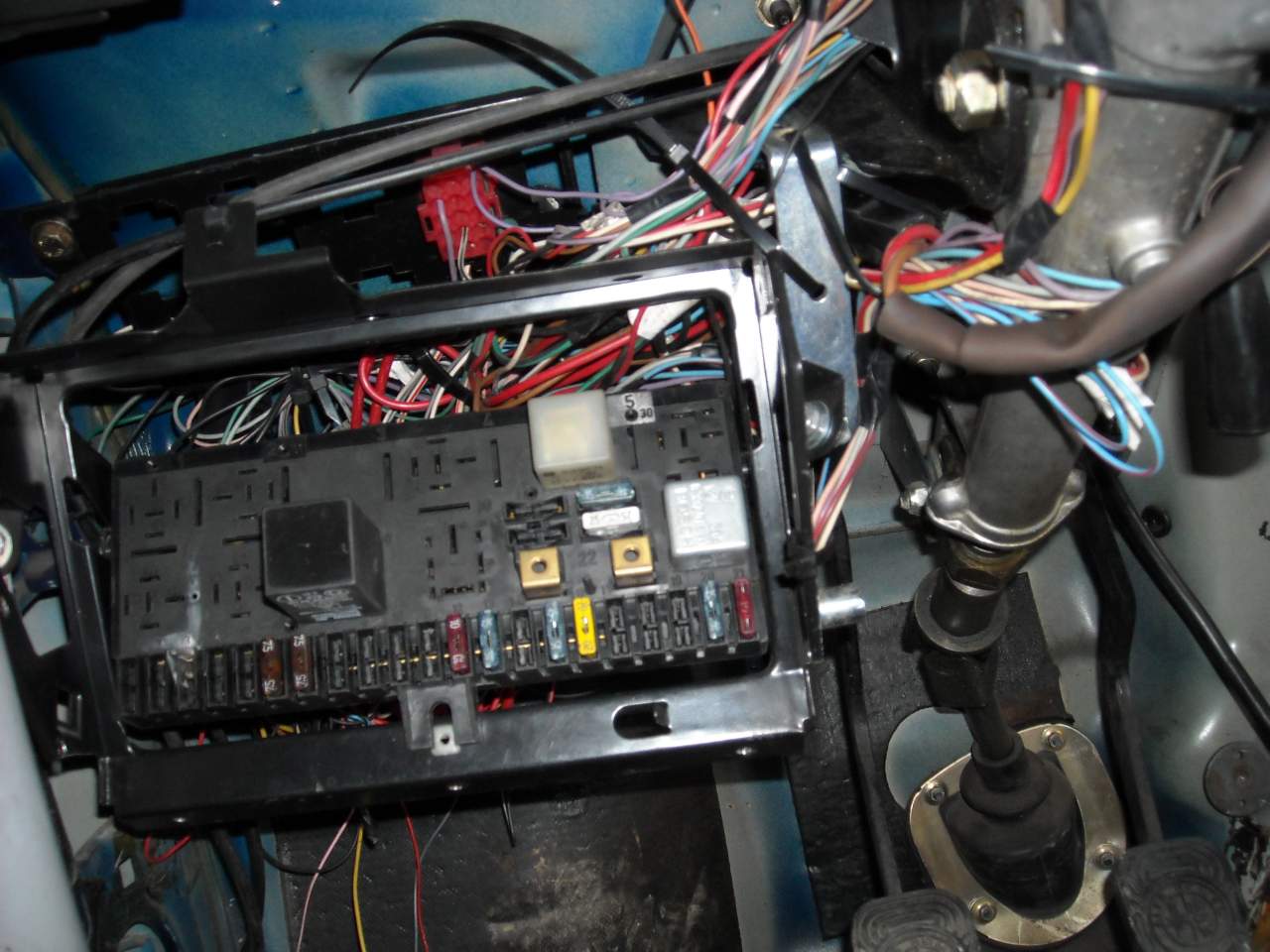

se intendi quello dei fusibili, una volta svitata la vite in basso devi farlo ruotare verso l'alto fino a quanto esce dalle guide.....questa foto ti fa capire come è strutturato 517.jpg come puoi vedere sui lati, verso la parte superiore, vi sono delle guide, quindi una volta svitato spingi nella parte superiore e lui ruota e poi lo tiri fuori.
