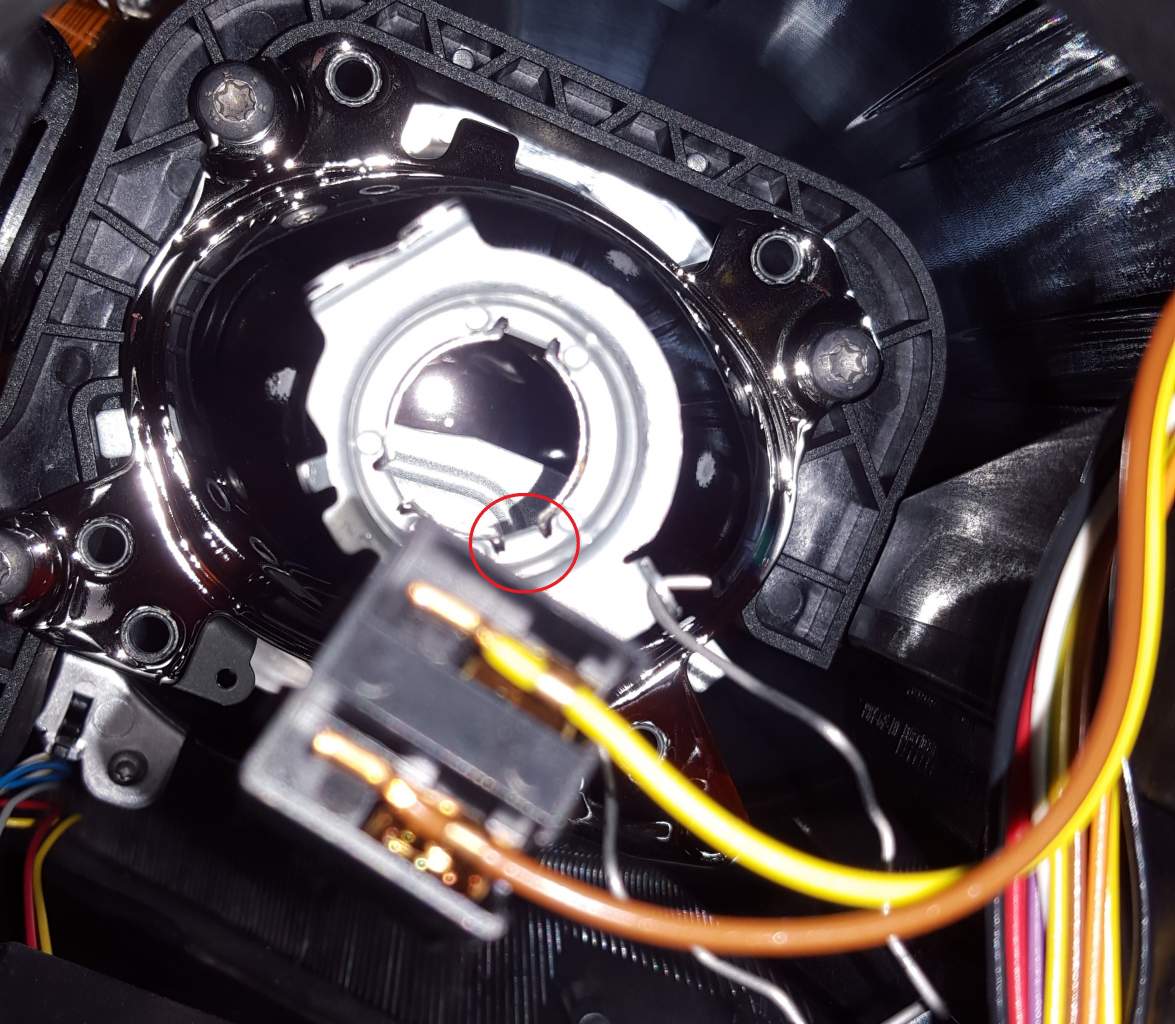

Io mi aiuto facendo delle foto prima e dopo
Inviato dal mio iPhone utilizzando Tapatalk [emoji336]
Re: Giulietta - Lampade anabbaglianti [No XENO] [Post Utile #1426 pag 143]
va dove ho cerchiato in rosso
Come in tutte le lampade h7 con le mollette, la linguetta và sempre dal lato opposto allo sgancio della stessa.
Inviato dal mio SM-G920F utilizzando Tapatalk
