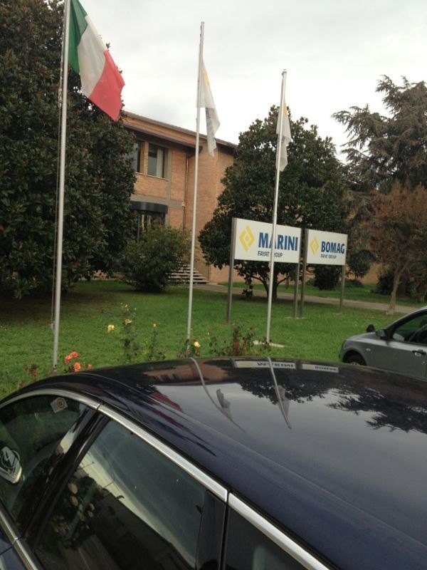

Visualizza allegato 91823
Quella di prima è mia figlia...ho sbagliato...ecco le foto della macchina....
Sembtrano i classici ologrammi che si formano sopra il trasparente in seguito ad una fase di lucidatura con lucidatrice rotativa eseguita in modo troppo aggressiva o con tamponi poco adatti....
Non mi spaventerei,perché se trattasi di questo,e' un danno molto superficiale che riguarda solo il primo livello di superficie,cioè il trasparente....perciò la soluzione e' semplice:una bella lucidatura di finitura,cioè leggera e poco invasiva,eseguita con le tecniche giuste e vedrai che quei brutti segnacci spariranno!
