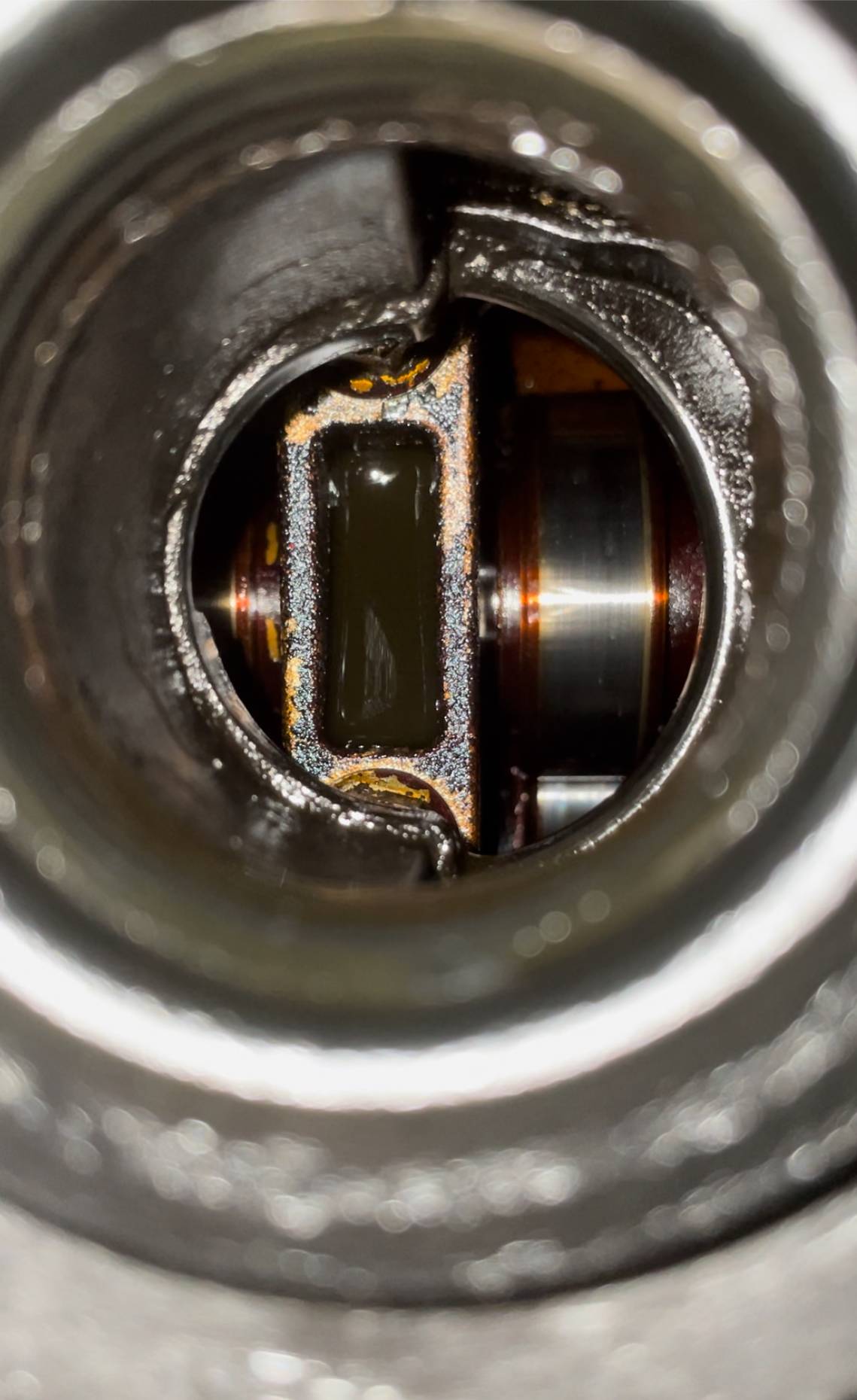

Quali incrostazioni vedi togliendo il tappo dell'olio?
Un colore uniformemente scuro oppure chiazze più chiare su una superficie scura?
In entrambi i casi, l' incrostazione c'è, con la.differenza che il primo caso presenta una incrostazione uniforme e data presumibilmente da uso sempre dello stesso tipo di olio, mentre nel secondo caso è presumibile che siano stati usati olii diversi nei tagliandi (magari usato Motul X cean 2, che ha questa tendenza)

Questo è quello che si vede dal tappo
    144 KB · Visualizzazioni: 109
Lo puoi fare tranquillamente perché c’è il filtro olio che blocca tt le impurità e anche il pescante della pompa ha una sua rete..filtrante.. se vuoi fare il lavoro meglio possibile metti olio e filtro nuovo e poi fai il lavaggio così avrai la massima efficienza del additivo pulente.. poi ovviamente va risostituito olio e filtro..
