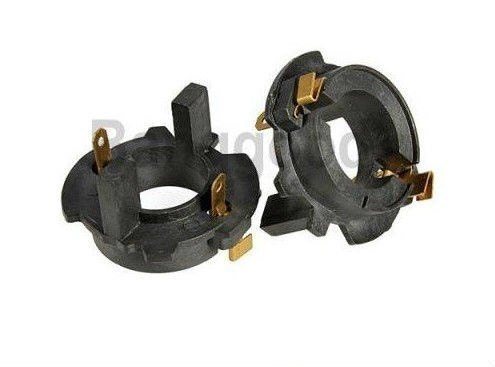

Bene, mi lascia perplesso solo il fatto di dover tagliare la molletta di ritegno della h7, se avessi urgenza di tornare alle alogene con faresti? Poi non capisco bene il discorso delle basette, in che senso si smontano? La centralina canbus serve solo per chi ha la funzione fari AUTO? e in questo caso hai occultato anche questa dentro al faro? tu hai smontato il faro o no? Grazie per le risposte.

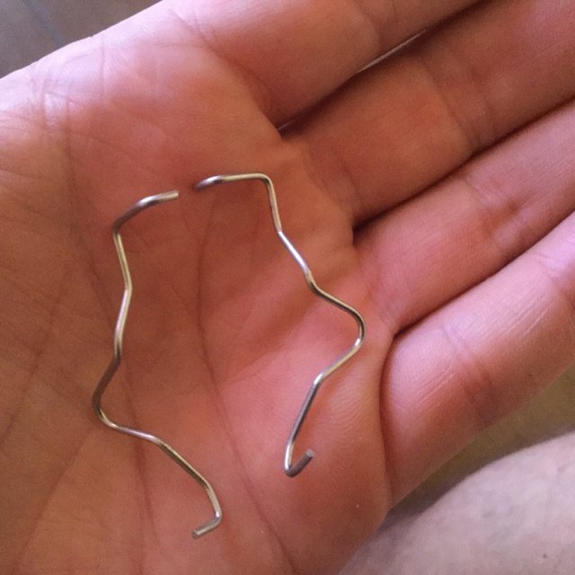

- Mollette tagliate sono così
In realtà le puoi usare anche così per le normali H7 ma devi saperle mettere, oppure devi andare da una officina alfa e vedere se te le trovano perché non si vendono, le puoi trovare da qualche faro rotto. Oppure con un filo di ferro le devi creare tu. Se non le vuoi rompere devi smontare i fari.
- le basette di plastica sono tipo queste
È la parte di plastica che si blocca al faro con le mollette. Questa parte si stacca e si attacca sola poi la lampada si aggancia a pressione.

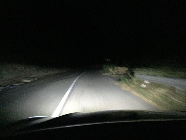

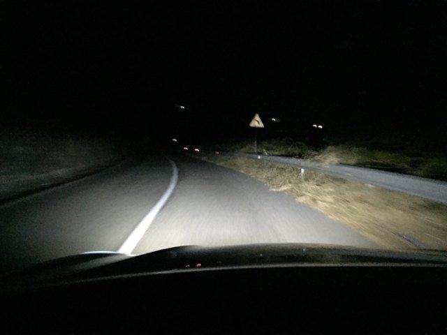

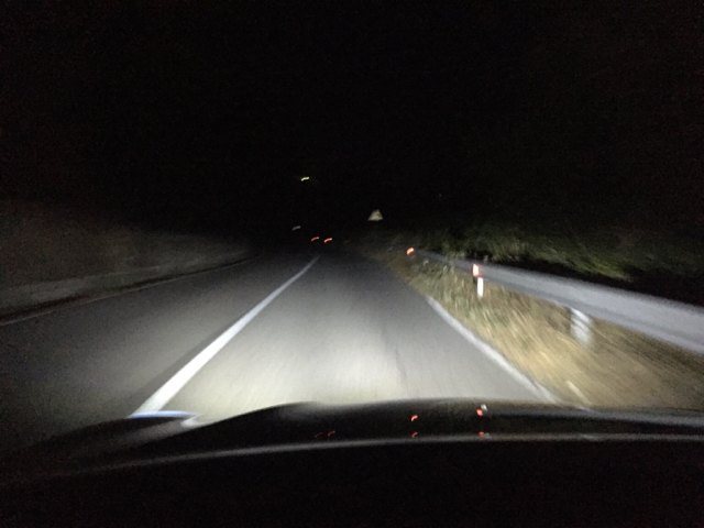

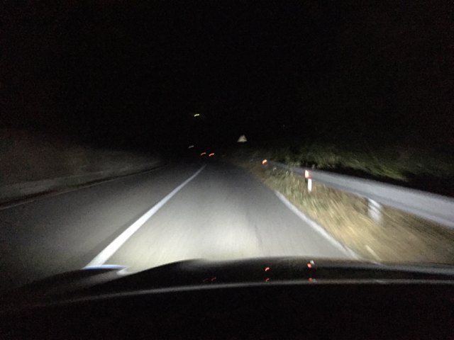

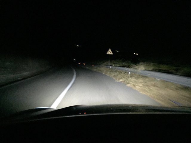

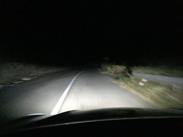

- Luminosità accettabile, ma le ATShark da oltre 10.000 LM erano più luminose e la differenza si vede. La luminosità è comunque molto buona e assolutamente accettabile per una guida sicura senza disturbare le altre auto, solamente sulla parte davanti l'auto si vede una leggera differenza con le Atshark.
Visualizza allegato 129360
Visualizza allegato 129361
Visualizza allegato 129362
