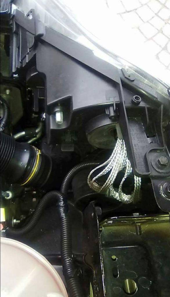

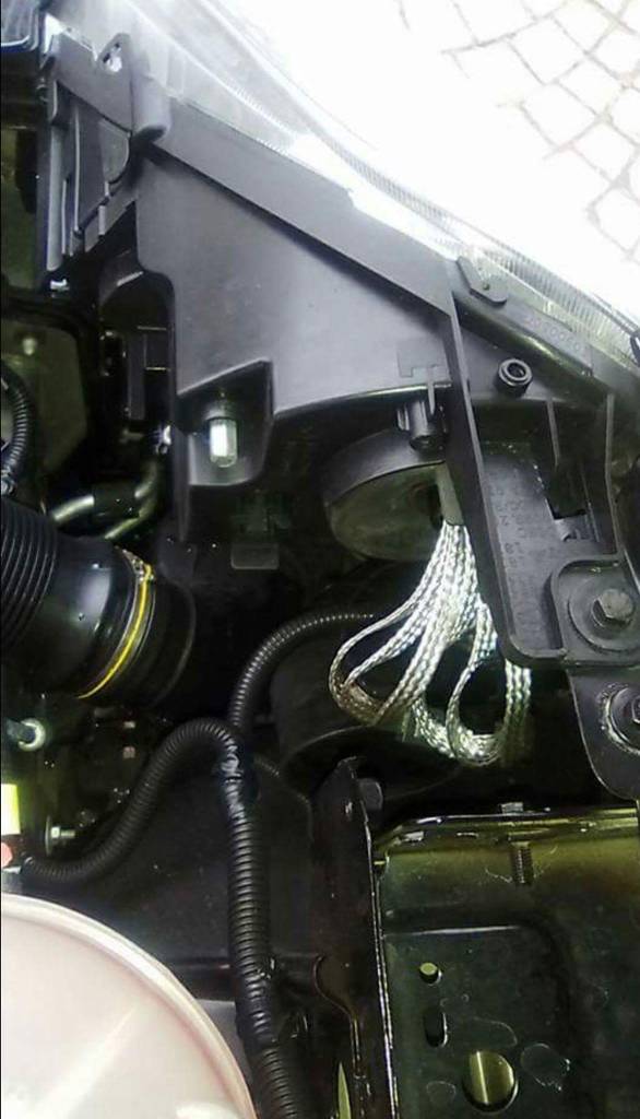

Sono Philips R4S su abbaglianti ci vuole il.modello h1 non bisogna fare nex modifica ma bisogna solo forare il tappo poiché lo stelo e lungo ora post...

Per far stare dentro le maglie e lo stelo sugli H1 devi cambiare tappo...dal magazziniere mercedes a circa 18 euro ivato la coppia ( tappo cuffia proiettore anabbagliante per smart fortwo 451 anno 2007-2014 codice 4518260324) permette di guadagnare circa 3,5cm di spazio e occultamento perfetto...
