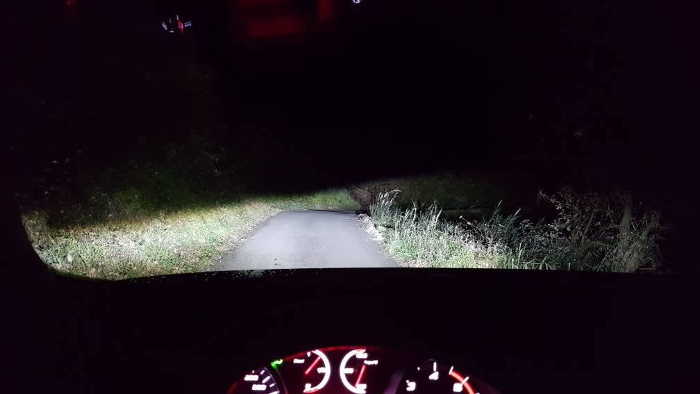

Ragazzi il cono d'ombra lo fanno tutte le giuliette pure con kit allo xenon e inutile uscire pazzi come eliminarlo guardate rispettivamente il kit xenon e il kit a led... e comunqueavendoli provati tutti e 2 sono del parere che sono molto superiori i led anche perché con l'andare del tempo non cambiano colore [emoji4]

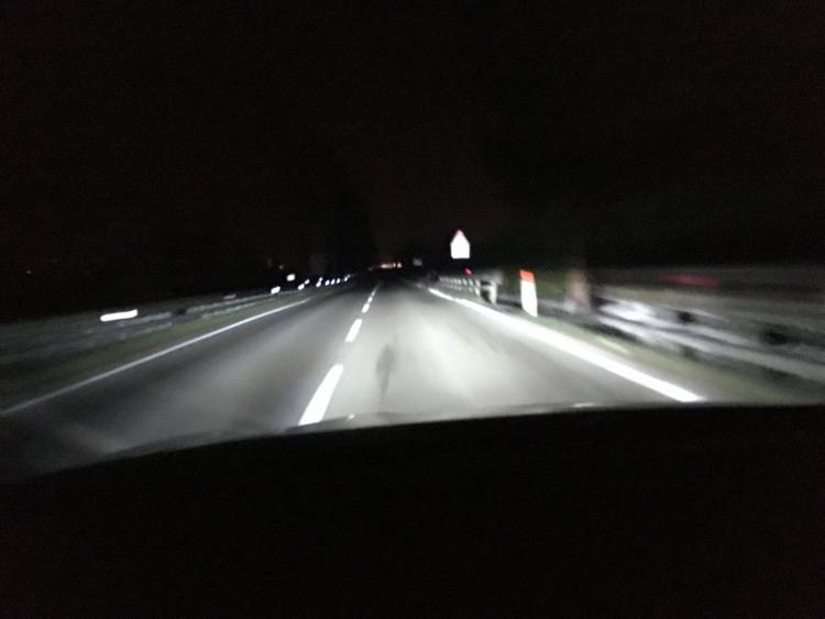

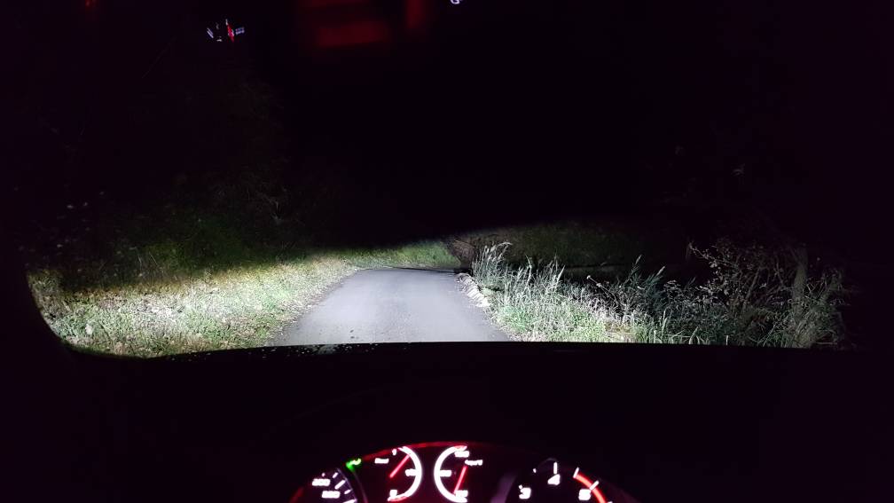

Dalle foto di Ulianix sinceramente non sembrano esserci coni d'ombra, basta vedere la foto un po' più indietro, le forme per terra.

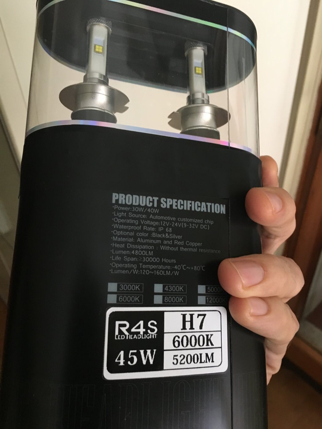

Per quanto riguarda la regolazione secondo me non c'entra assolutamente nulla visto che i led non si possono spostare all'interno del lenticolare, quindi dal momento che i chip sono identici e posizionati nello stesso punto, il fascio di luce risultante deve essere lo stesso. Ed è per questo che secondo me lo xenon emette una luce più omogenea perché la geometria del bulbo e l'emissione luminosa è simile (geometricamente) all'alogeno, lampada per cui sono stati progettati i lenticolari.
Certo si può regolare il faro ma questo sposta solo il cono d'ombra e l'emissione resta comunque irregolare visto le parti in plastica e il tappo superiore in metallo che creano ombra.
Poi sarei felice di essere smentito e che bastasse una regolazione per ottenere quel risultato (almeno eviterei di impacchettare e rispedire) ma mi sa tanto che la risposta già me la sono data... :D

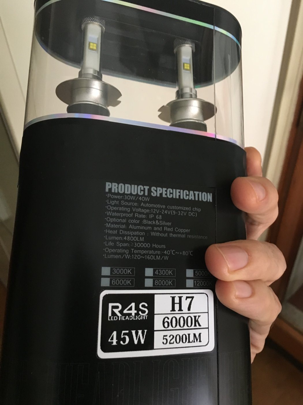

Questi sono i led

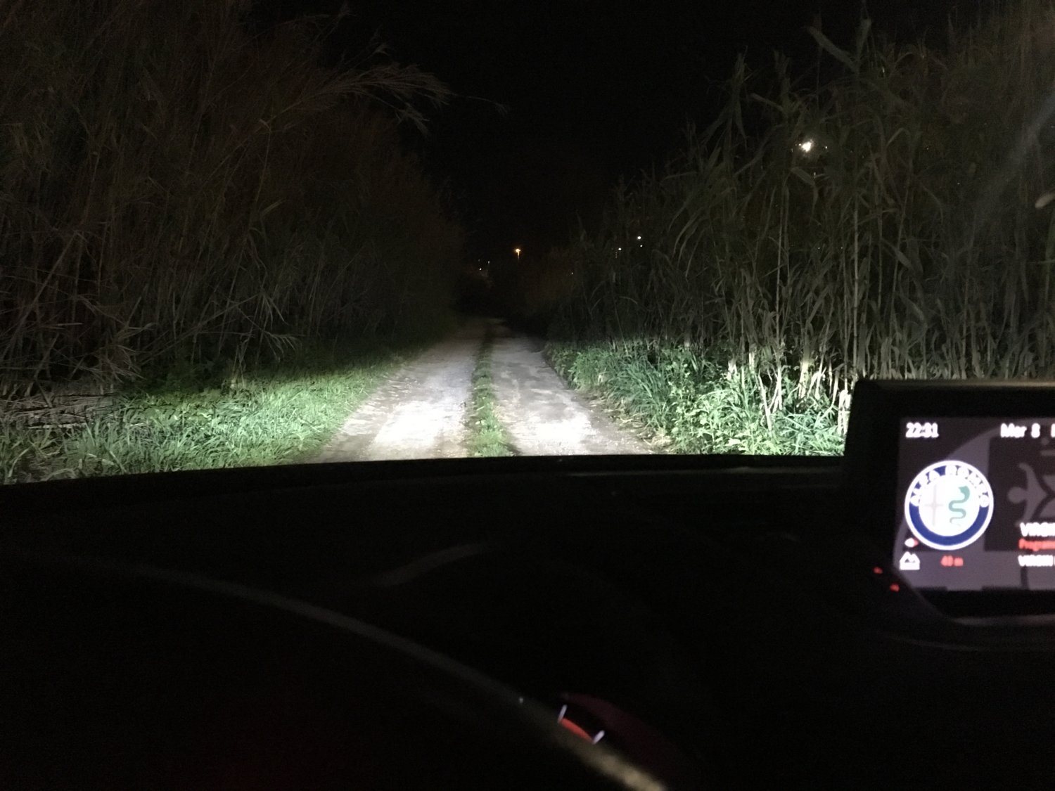

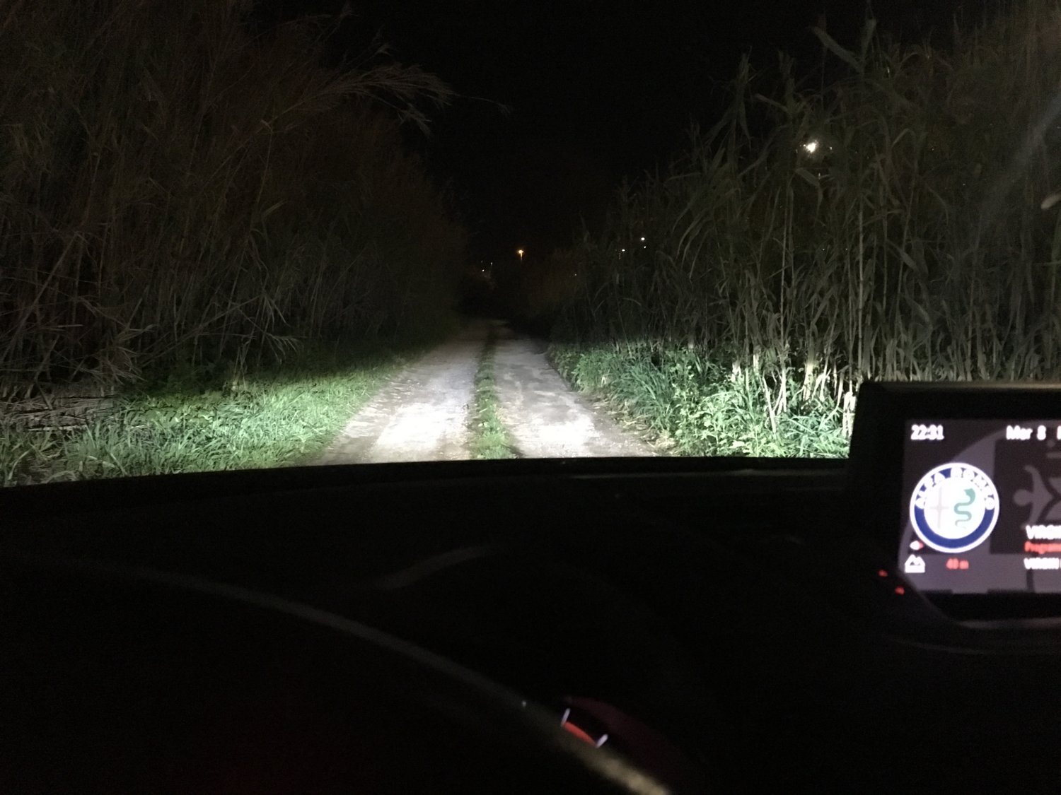

Questa la foto che ho scattato la prima sera che li ho montati (non mi stavo neanche facendo il problema cono d'ombra :D)

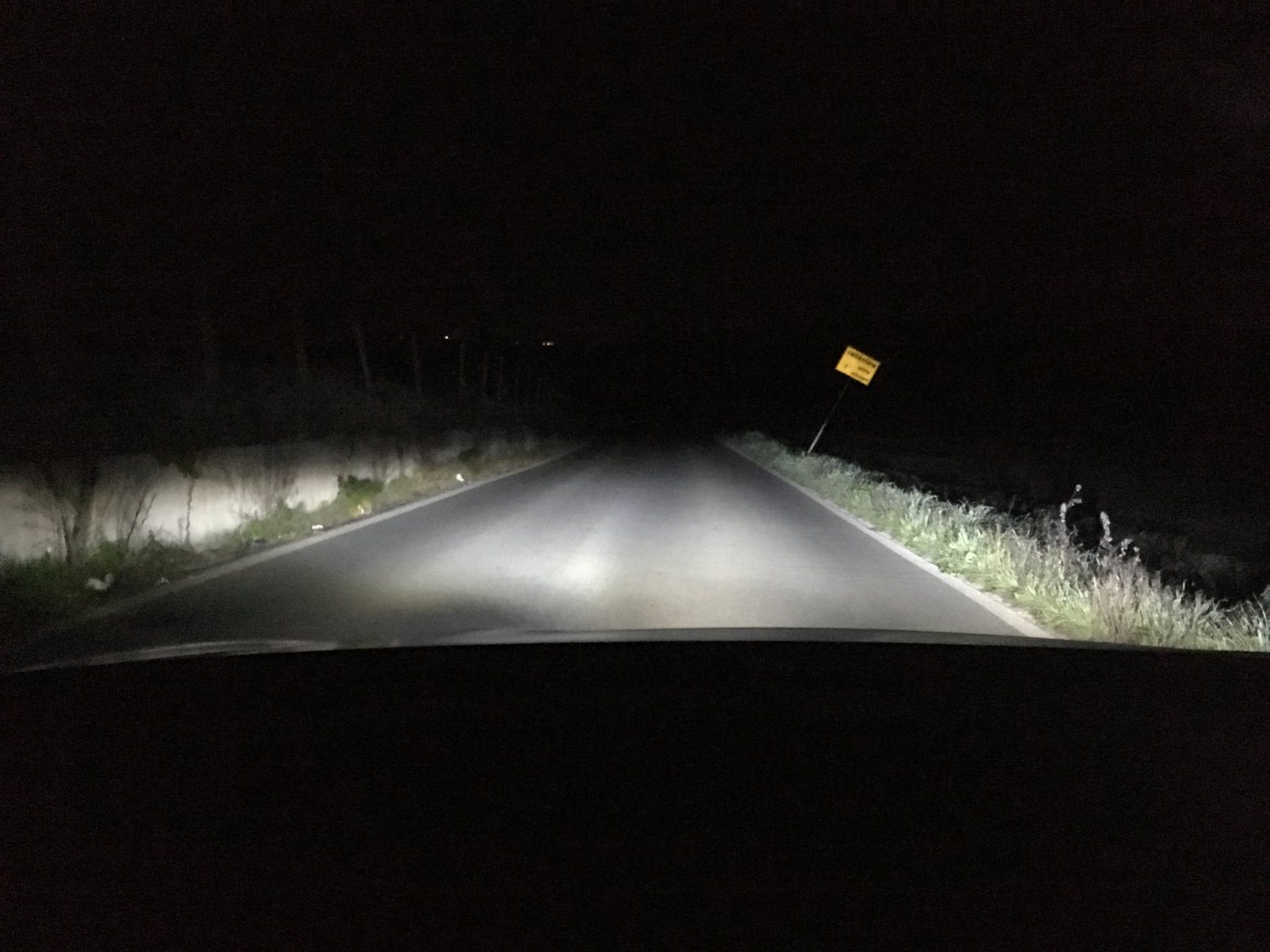

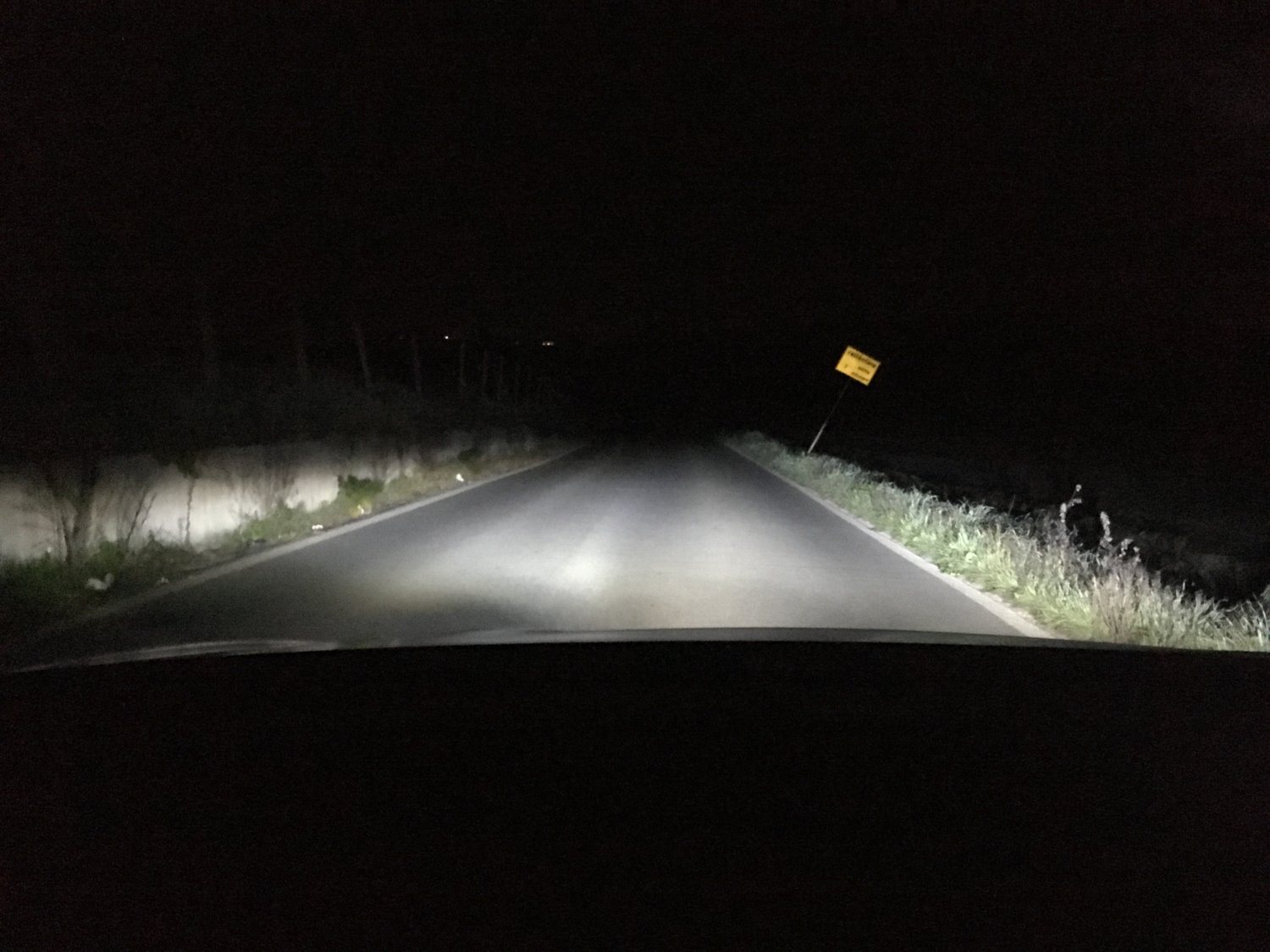

E questa l'ho scattata appositamente stasera (si può vedere anche la data)

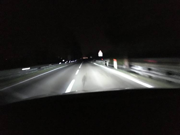

Ovviamente sono gli stessi led che ho sotto il cofano da qualche giorno. Come si vede le foto dicono veramente poco... anzi forse quella che ha postato ulianix potrebbe essere indicativa in quanto ci ho provato anche io e con quella inquadratura è impossibile nascondere il cono d'ombra.

Mi permetto di dissentire, non ho esperienza di led, non avendoli mai provati, ma che anche tutti gli xeno facciano coni d'ombra non è vero. Le foto che ho postato (dove non ci sono coni) sono anche meno realistiche della realtà, se le lampade sono montate bene col filamento in basso non fanno coni. Poi sul fatto che i led col tempo non cambiano colore non discuto...
Questi sono i led
