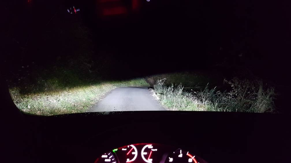

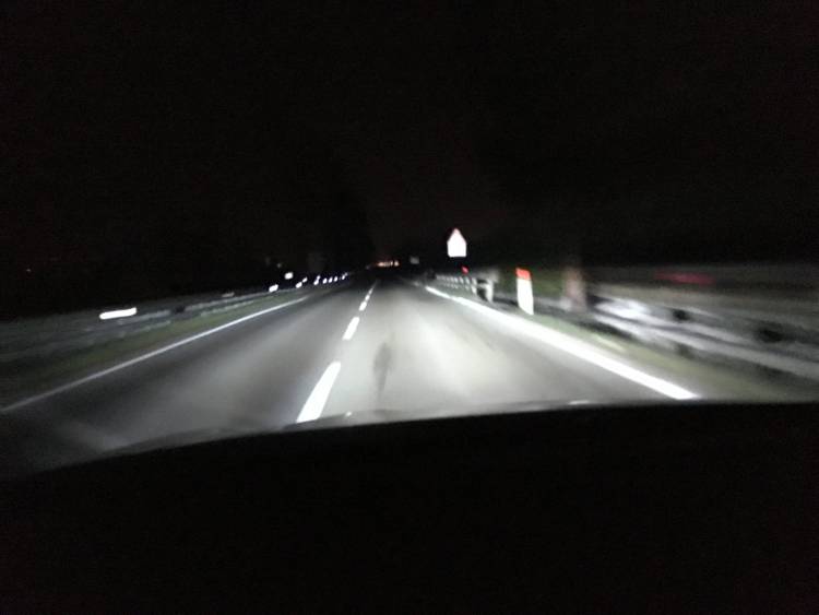

Posso sapere che modelli Led e Xeno hai provato?Ragazzi il cono d'ombra lo fanno tutte le giuliette pure con kit allo xenon e inutile uscire pazzi come eliminarlo guardate rispettivamente il kit xenon e il kit a led... e comunqueavendoli provati tutti e 2 sono del parere che sono molto superiori i led anche perché con l'andare del tempo non cambiano colore [emoji4]
Visualizza allegato 138137Visualizza allegato 138139

A sto punto ti seguo e voglio vedere se con gli Xeno ti trovi meglio.... ti posso assicurare che i Led H1 ci stanno perchè in caso di lampeggio l'effetto Led si nota e come. A breve posterò un videoSono stato una mezz'oretta al telefono con MAssimo di xenonlamp, un mitoIl succo è sempre quello: i fari sono progettati per diffondere una luce che proviene da una sorgente luminosa lunga pochi mm e larga nemmeno 1 mm.
Con i led ovviamente ciò non avviene quindi il fascio di luce è irregolare, si hanno coni d'ombra etc. o per citare "è tutto a cazzo di cane"
Non sono neanche più convinto che valga la pena montare gli h1 led...
