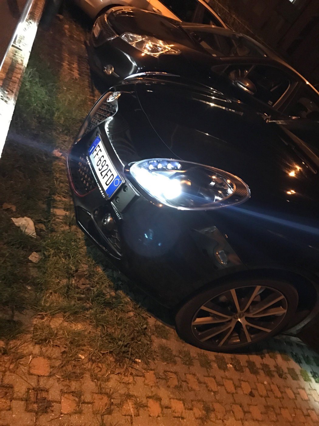

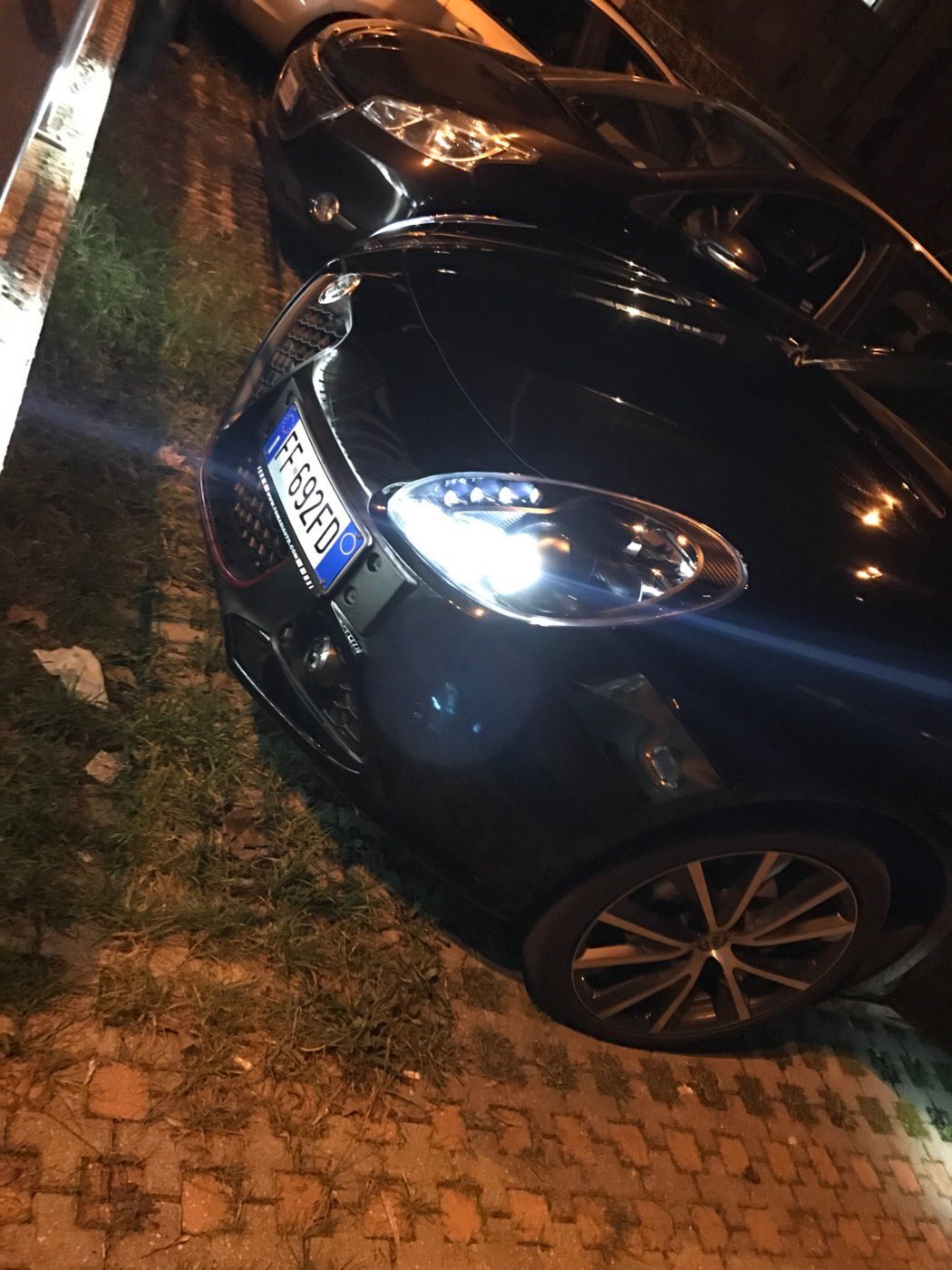

Sono stato una mezz'oretta al telefono con MAssimo di xenonlamp, un mito :D Il succo è sempre quello: i fari sono progettati per diffondere una luce che proviene da una sorgente luminosa lunga pochi mm e larga nemmeno 1 mm.
Con i led ovviamente ciò non avviene quindi il fascio di luce è irregolare, si hanno coni d'ombra etc. o per citare "è tutto a cazzo di cane" :D
Non sono neanche più convinto che valga la pena montare gli h1 led...
Beh i nostri abba non sono lenticolari ma a parabola, e poi la maggior parte delle volte gli H1 servono al lampeggio e solo di rado (soprattutto con gli xeno agli H7) servono accesi, quindi un led potente immediatamente disponibile potrebbe andar bene alo scopo.
