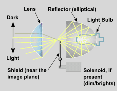

Il fatto che le abbiano messe a 69€ già dice tanto. Il mio parere è che per gli anabbaglianti non vale la pena, il fascio di luce ha bisogno di essere preciso per essere messo a fuoco e proiettare fino in fondo, serve per forza un bulbo che emette a 360°. Se ci sono dei buchi verrà emessa meno luce, basta guardare la figura per capire il funzionamento del lenticolare:
Per quanto mi riguarda i led sugli ana li ho venduti e ho messo gli xeno, l'unico punto a sfavore è l'ingombro delle centraline e la difficoltà di montaggio, ma come luce non c'è paragone :D

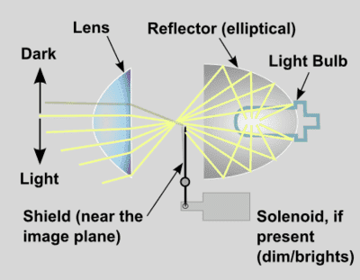

Visualizza allegato 138939
I g7 hanno gia risolto i coni. Basta cercarli. Hanno accorciato il led mettendo i led allo stesso punto dove sta il filamento dell alogena. Ed inoltre puoi anche ruotarli come vuoi in modo tale da perfezionare la messa a fuoco. La tecnologia a xenon è finita, quella a led è agli inizi. Inoltre ci vuole tempo allo xenon per emanare la luce quando lo si accende e spesso nei kit aftermarket la luce traballa. Inoltre tenere un trasformatore da 24000 volt nel faro a me non piacerebbe affatto.
P.s. ho montato gia più di 5 kit xenon in altre vetture perciò non sono affatto prevenuto.
Guarda l'unico vantaggio è a facilità di montaggio. I led puoi metterli come vuoi ma non staranno mai nella stessa posizione del filamento incandescente al mm. Inoltre cè tutta plastica intorno e alla base, quindi la luce emessa è frastagliata e la sorgente luminosa è fuori fuoco = fanno meno luce, arrivano molto meno in profondità.
10 secondi per scaldarsi alla prima accensione sono del tutto irrilevanti per gli anabbaglianti. Sono invece una soluzione efficace per gli abba, a mio avviso.
24k volts non significa nulla visto che V=RI alla fine sono sempre 35W (anche meno dei led), bisognerebbe vedere in caso qual è lo spunto iniziale di assorbimento. E con gli xenon di serie hai sempre quel voltaggio...
Ho scritto il post solo perché possa essere utile a chi si aspetta che i led abbiano la stessa resa degli xenon sugli anabbaglianti ; )
