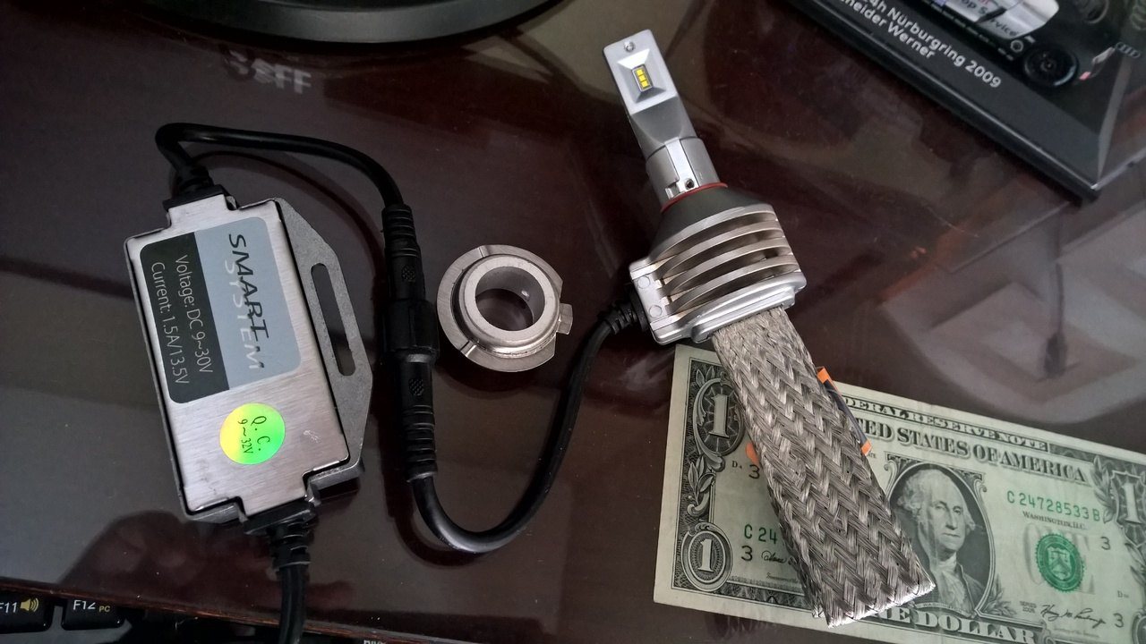

P.s.: per chi parlava della difficoltà di montaggio per via dell'anello guida/fermo, comunico che come sia facilmente estraibile (vedi foto), in modo da inserlirlo facilmente al posto della lampadina, e poi inserendo dentro il bulbo LED bloccandolo con uno scatto dopo mezzo giro.

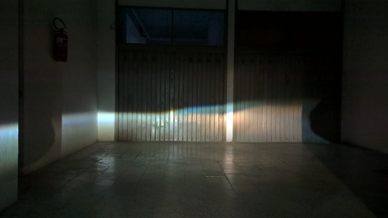

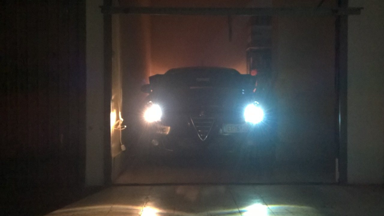

Rieccomi... Purtroppo montare da soli una lampadina su questi maledetti fari è un'impresa!
Lato guida sono riuscito agevolmente con l'aiuto di uno specchietto e una lampadina, una volta sganciata la molla di ritegno è stato facile, tanto bastava solo inserire l'anello delle H7 e poi una volta bloccato con la molla ho inserito la lampada a LED girandola nell'anello fino a sentire lo scatto di bloccaggio; dopo gli opportuni collegamenti (uno) ho incollato del nastro biadesivo sotto la piccola centralina e l'ho fissata alla base del faro, sempre all'interno. Infine, prima di chiudere con il tappo, ho allargato i cavi di rame all'interno della cavità del faro... Et voilà!
... Purtroppo non sono riuscito a sganciare la molla di ritegno ed ho dovuto rinunciare al montaggio nell'altro faro. Domani sarò costretto a partarla da un elettrauto o in concessionaria per farmi inserire al posto della lampada alogena l'anello di bloccaggio della lampada a LED.

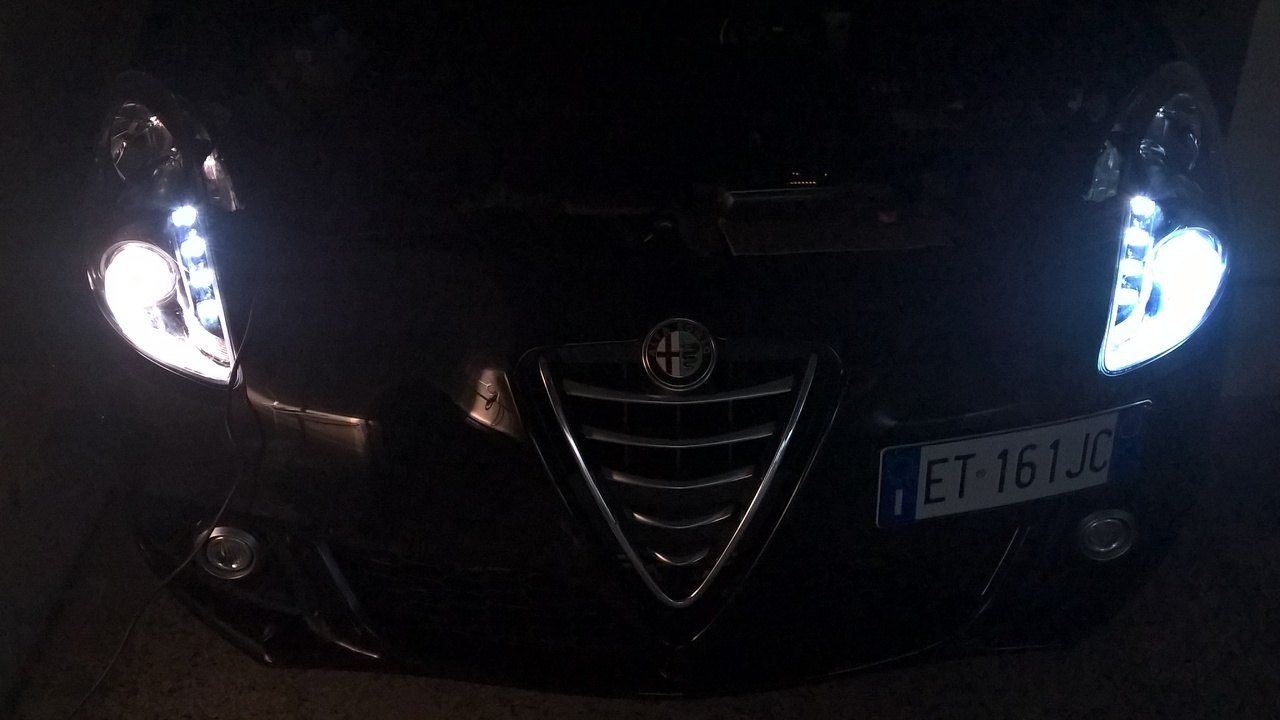

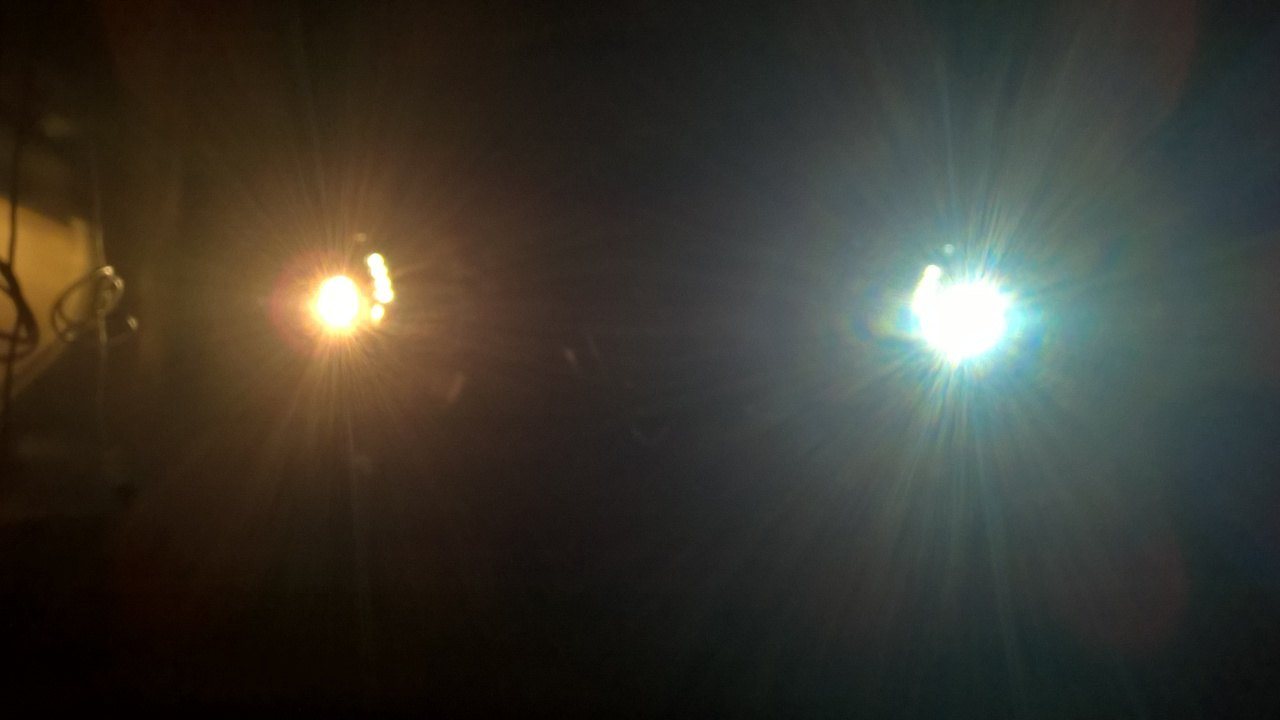

Comunque, la quantità di luce sparata rispetto all'alogena è notevolemente superiore... Poi il colore non ne parliamo, siamo passati dal giallo al bianco, peraltro identico ai LED DRL di serie!
Reazioni: GabryDeLeo89
Comunque, è servito anche per capire la differenza tra i due sistemi, Alogene VS LED... E mi sembra di esser passati finalmente dalla notte al giorno! :)

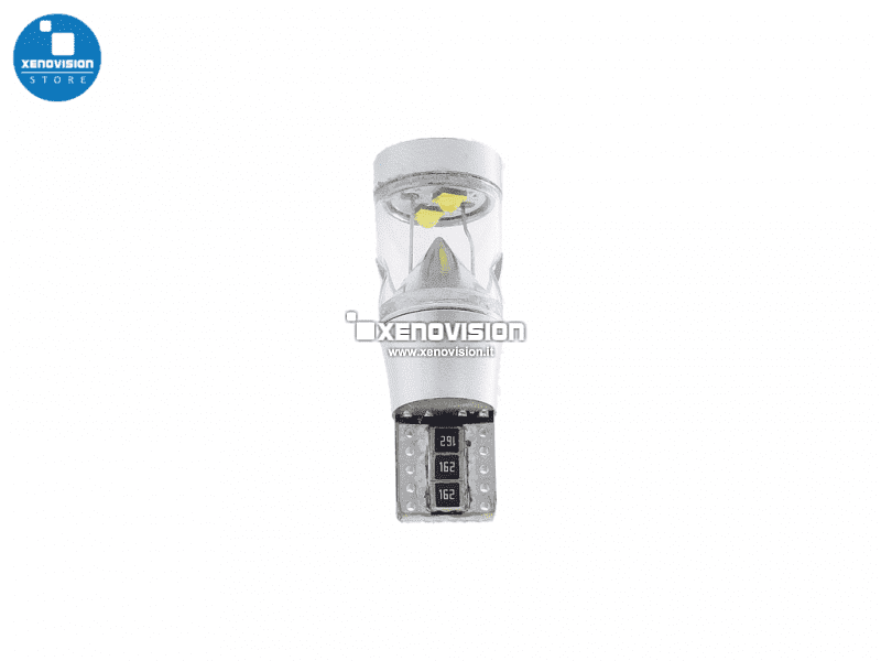

Aggiungo che dallo stesso rivenditore ho acquistato anche una W5W a led per sostiuirla a quella alogena nel bagagliaio che ogni volta che lo aprivo mi deprimevo nel cercare qualcosa al buio!
... Finalmente adesso è illuminato "a giorno".
