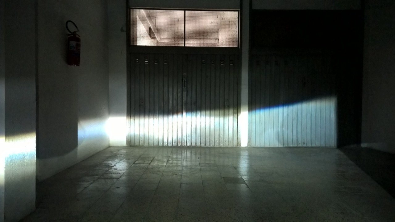

Ecco le foto del montaggio definitivo come promesso...

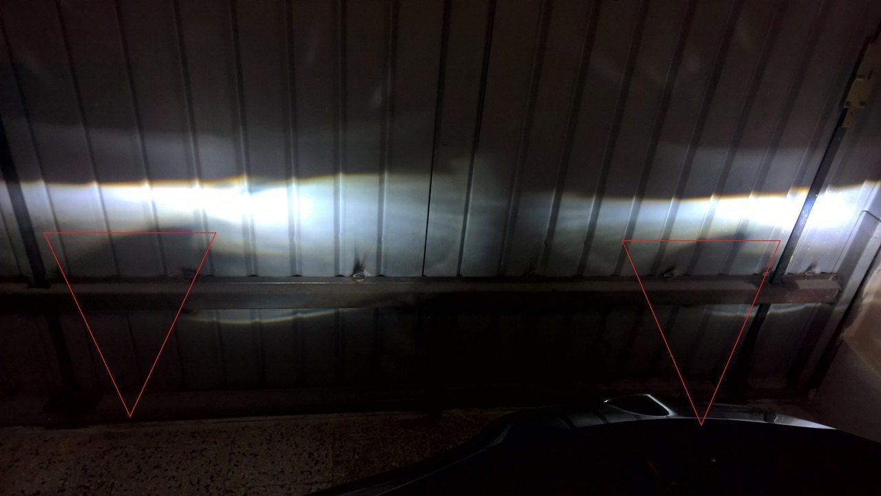

Il "cono d'ombra" purtroppo è visibile su entrambi i fari (vedi foto sotto con parte evidenziata dai triangoli), credo sia una limitazione dei sistema attuale a led, alberino con LED montati su due lati e mancata diffusione a 360°... Ma ad oggi tant'é.
Comunque, per la tecnologia attuale, la capacità di integrazione sull'impianto, il rapporto qualità/prezzo (69 €), credo di ritenermi abbastanza soddisfatto del risultato finale ottenuto, provenendo dall'alogeno e senza impelagarsi con un molto più dispendioso impianto allo xeno... Magari fra qualche mese o anno le cose si evolveranno ancora in meglio e ci rivedremo ancora qui a raccontarcelo!
