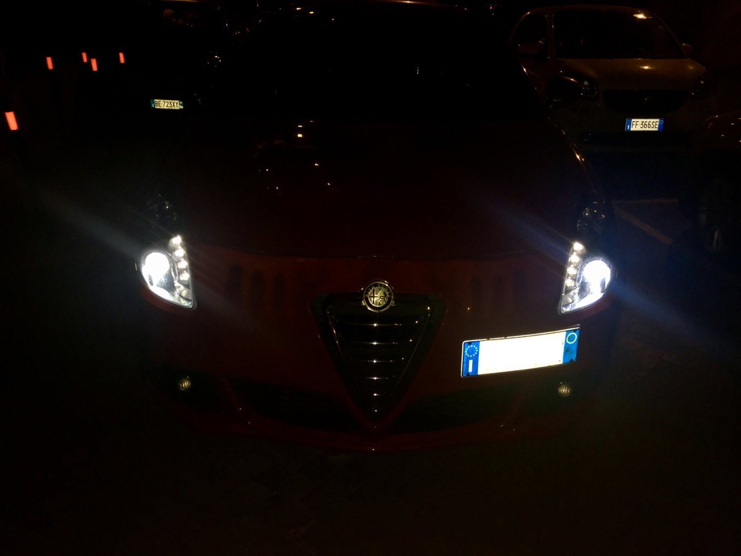

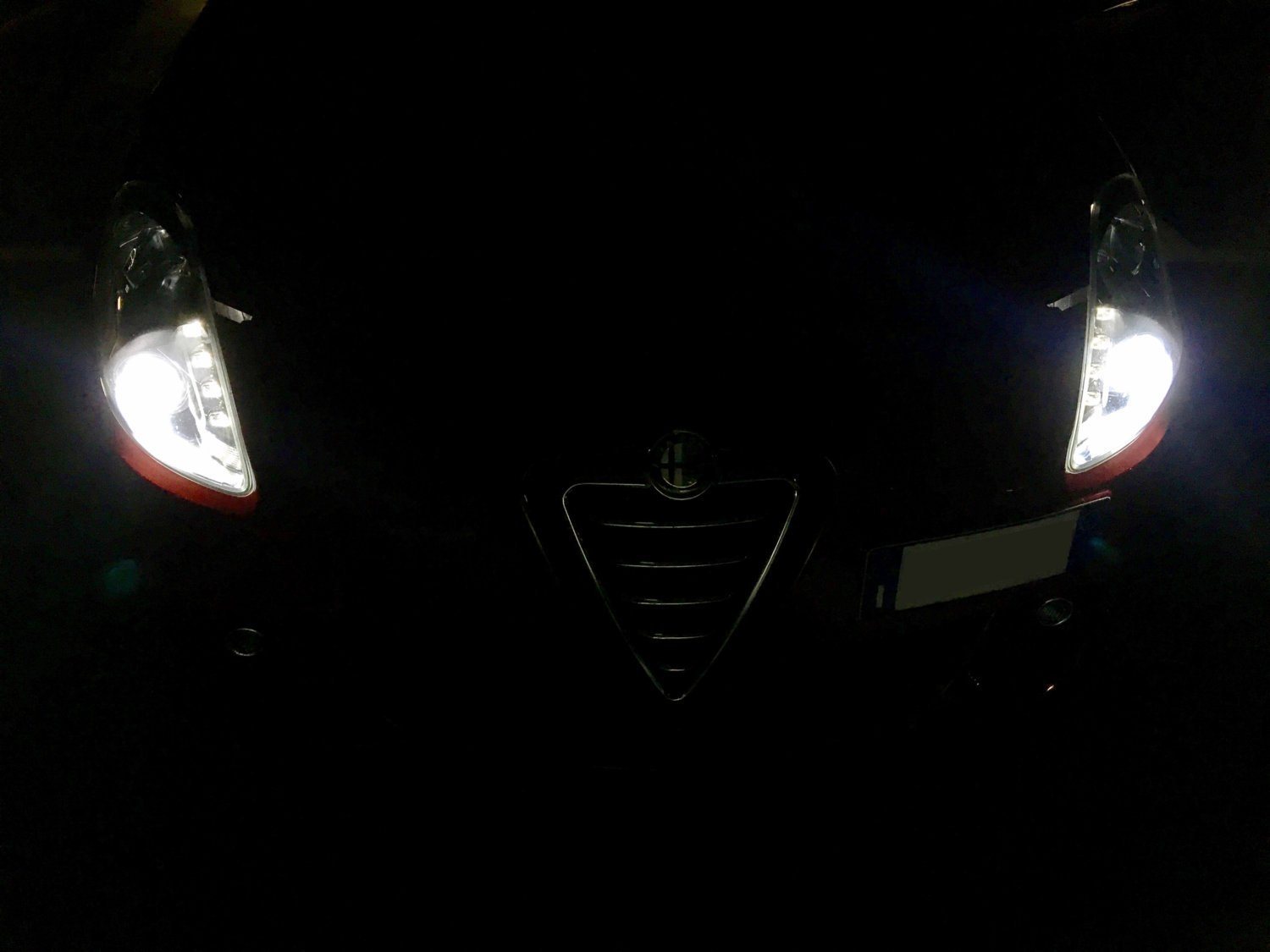

Comq hai fatto il faro più difficile, il lato guida, di solito si smonta anche il tubo del serbatoio tergicristalli, l'altro è veramente una passeggiata. Per la molla devi solo spingere e ruotare verso l'interno auto, davvero non hai bisogno di portarla dall'elettrauto!! Può fare un po male ai ditini ma è una passeggiata, l'ho smontata decine di volte.
I led diurni io li ho più gialli allora, perché con i led 6k la differenza era abissale e anche adesso con i xenon 5k i led sono più gialli.
LED 6k
Xenon 5K

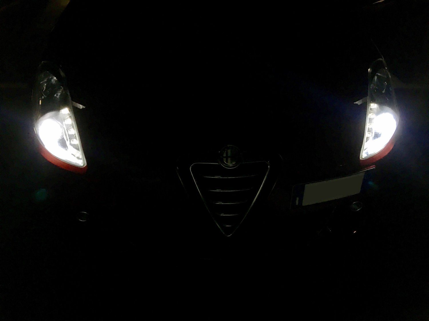

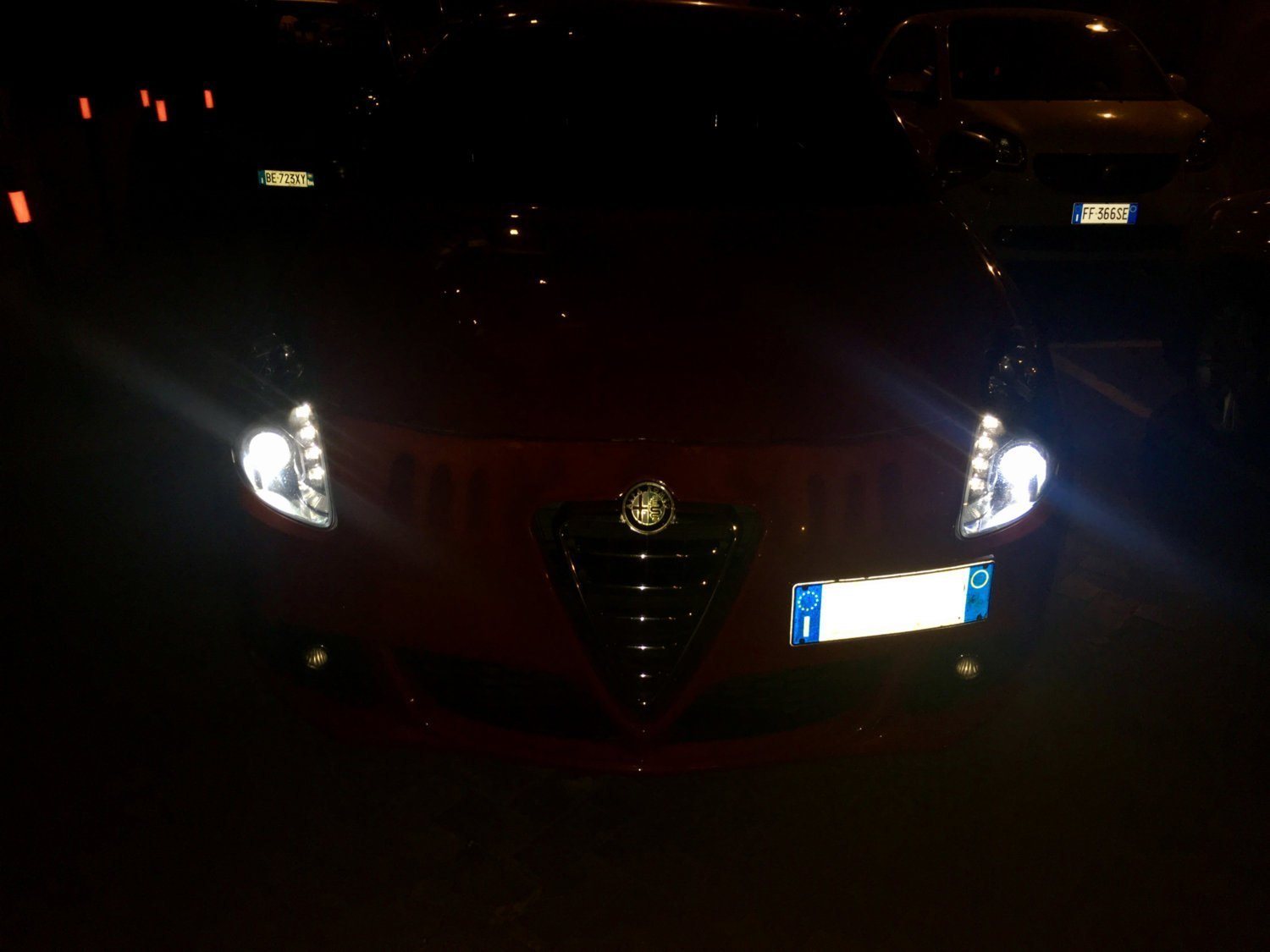

LED 6k
Visualizza allegato 139181
Xenon 5K
Visualizza allegato 139182
