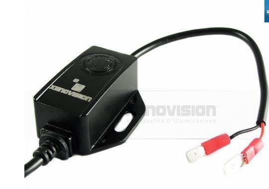

Ciao, avrei intenzione di prendere anche le H1... Ma ho visto che all'interno del faro la lampada si collega con un solo spinotto anziché i due qui presenti!
Come si collega?

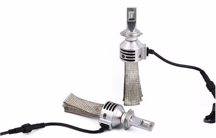

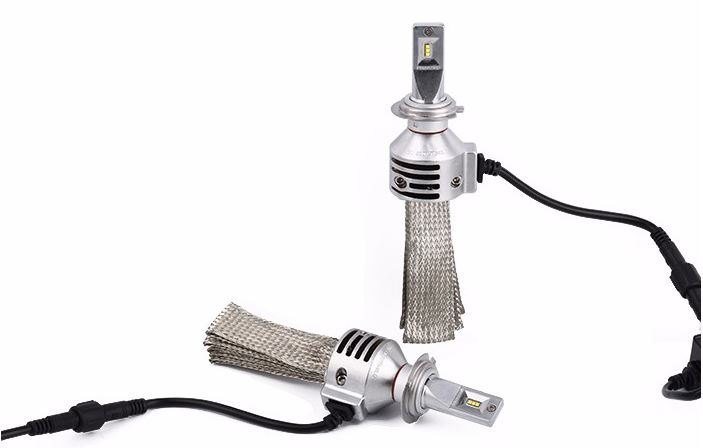

Comunque, a guardare bene sia la foto con la posizione di chiusura dell'attacco interno H7 che della lampada di Xonovision, mi sembra che sia proprio nella posizione da te descritta per annullare il "cono d'ombra" e non ci sia bisogno di alcuna rotazione...
Visualizza allegato 140687
Credo che l'unica soluzione sarebbe quella di dotarsi di una lampada con l'attacco modificabile (blocco rotazione a brugola) e provare con un faro smontato dall'auto, perché impossibile muoversi in così poco spazio e senza vedere nulla!
no, la linguetta è nell'asse verticale della lampadina, più precisamente a 270° di rotazione, su giulietta serve un angolo di 225°... lo puoi vedere anche dalla foto del faro da te postato.
