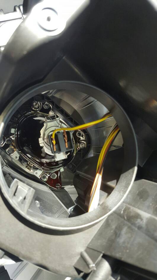

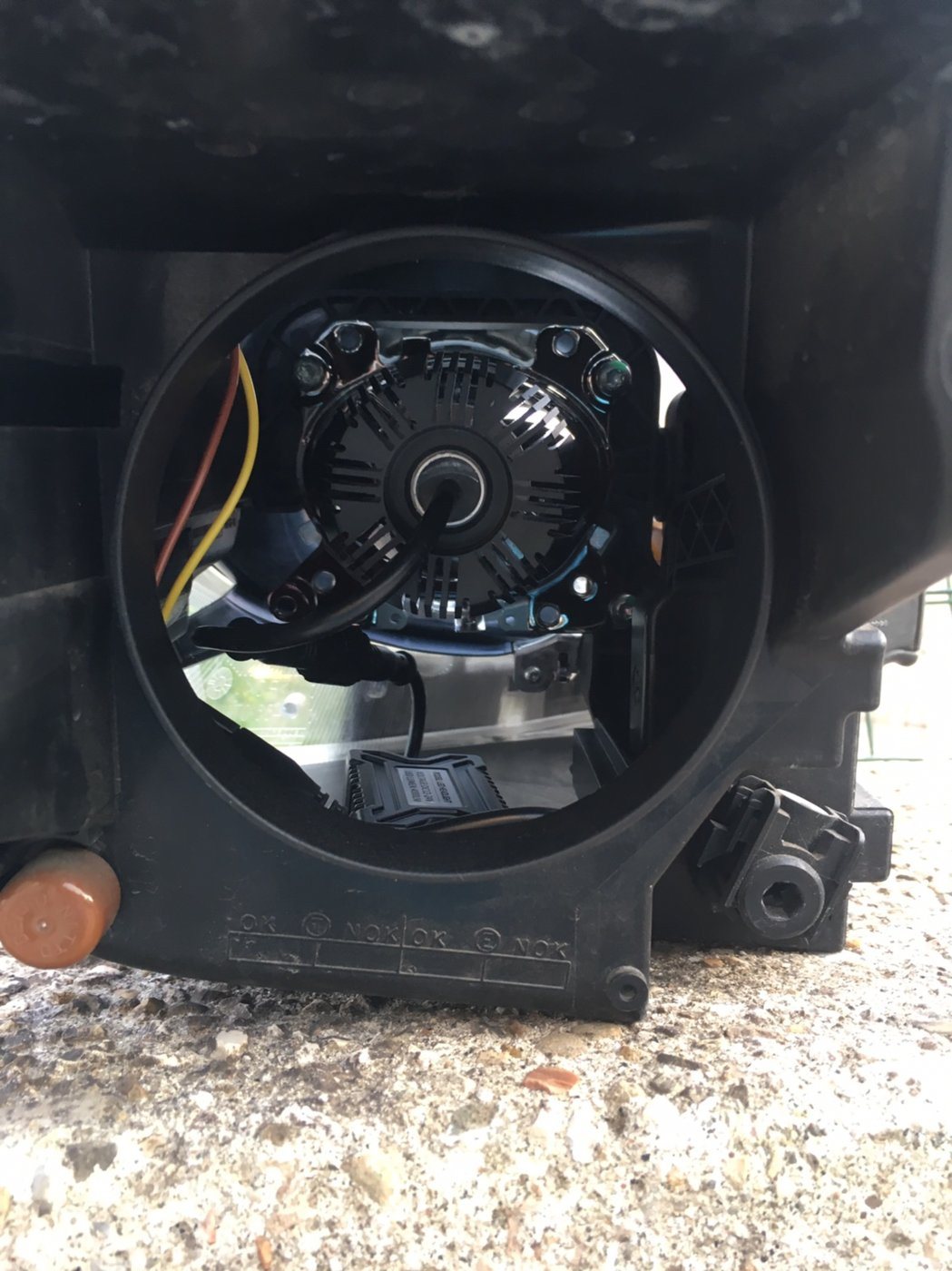

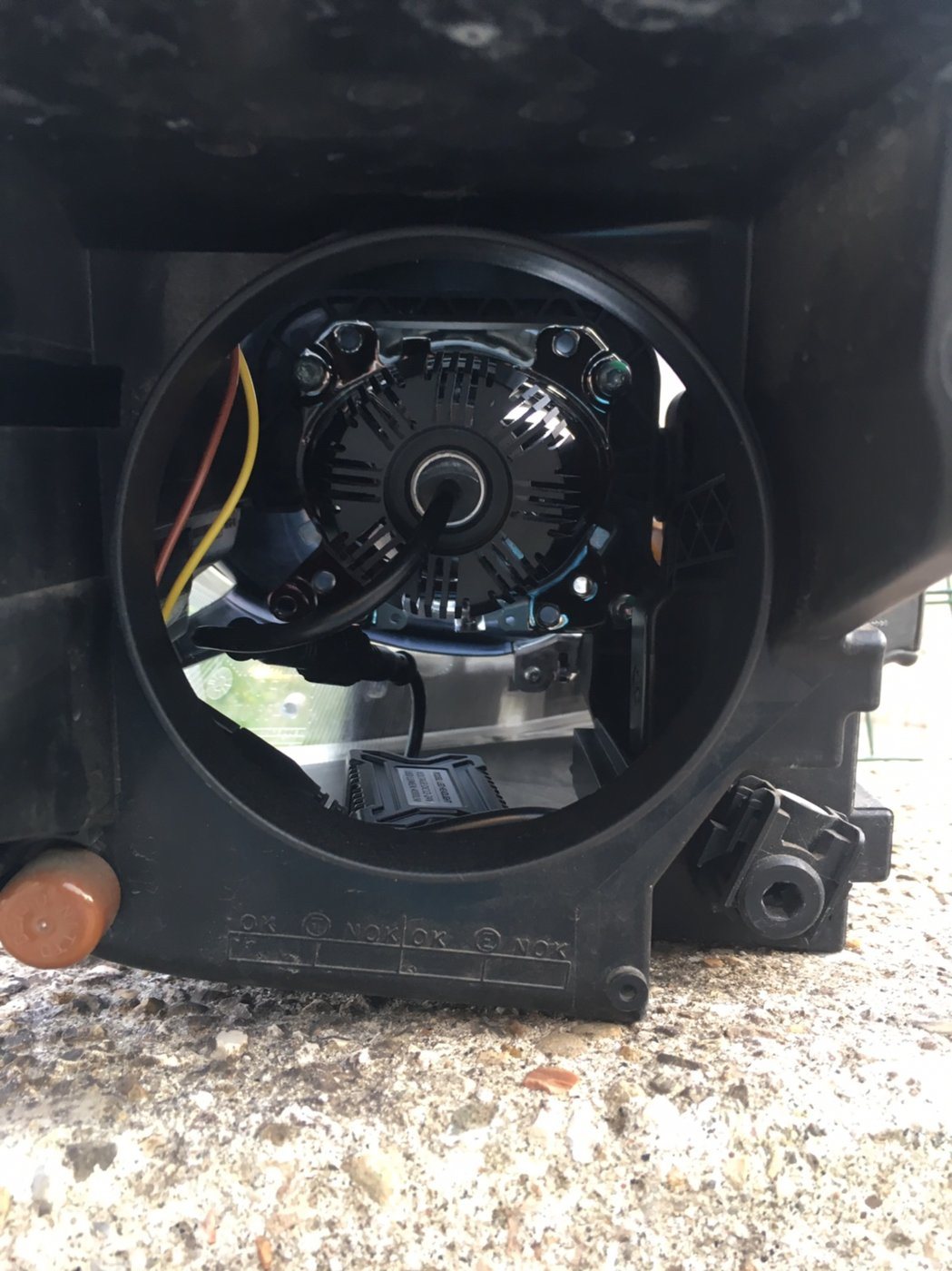

Ecco quanto spazio c'è prima del tappo.
Reazioni: Vincenzo Alfano
Per chi conosce il faro della giulietta, ti sei spiegato benissimo
Visualizza allegato 144464
che bello vederlo alla luce del giorno, limpido e senza tutta la roba presente nel cofano motore. XD Mi da una sensazione di libertà se penso a quante volte con le dita mi facevo spazio in quegli spazi strettissimi :D
Reazioni: None
l'alloggio lampada della Giulietta è più profondo e largo di questo in foto, per cui la coda ci entra per metà dentro. Proprio per questo motivo la soluzione della foto che hai messo non è applicabile (pur essendoci i tappi forati per le code di alluminio), ovvero essendo l'alloggio della lampada distante circa 10 centimetri dal tappo, applicando un foro la coda di alluminio giacerebbe per metà all'interno e metà all'esterno. In questo modo non puoi "gonfiarla" per dissipare bene il calore, perchè ad altezza del tappo uscirebbe per forza dritta e stretta, appiattendo quindi le code (Non so se mi sono spiegato)
Si, direi che ti sei spiegato benissimo, poi la foto di none toglie tutti i dubbi :) quindi non compro i tappi, faccio come hai fatto tu ;)
