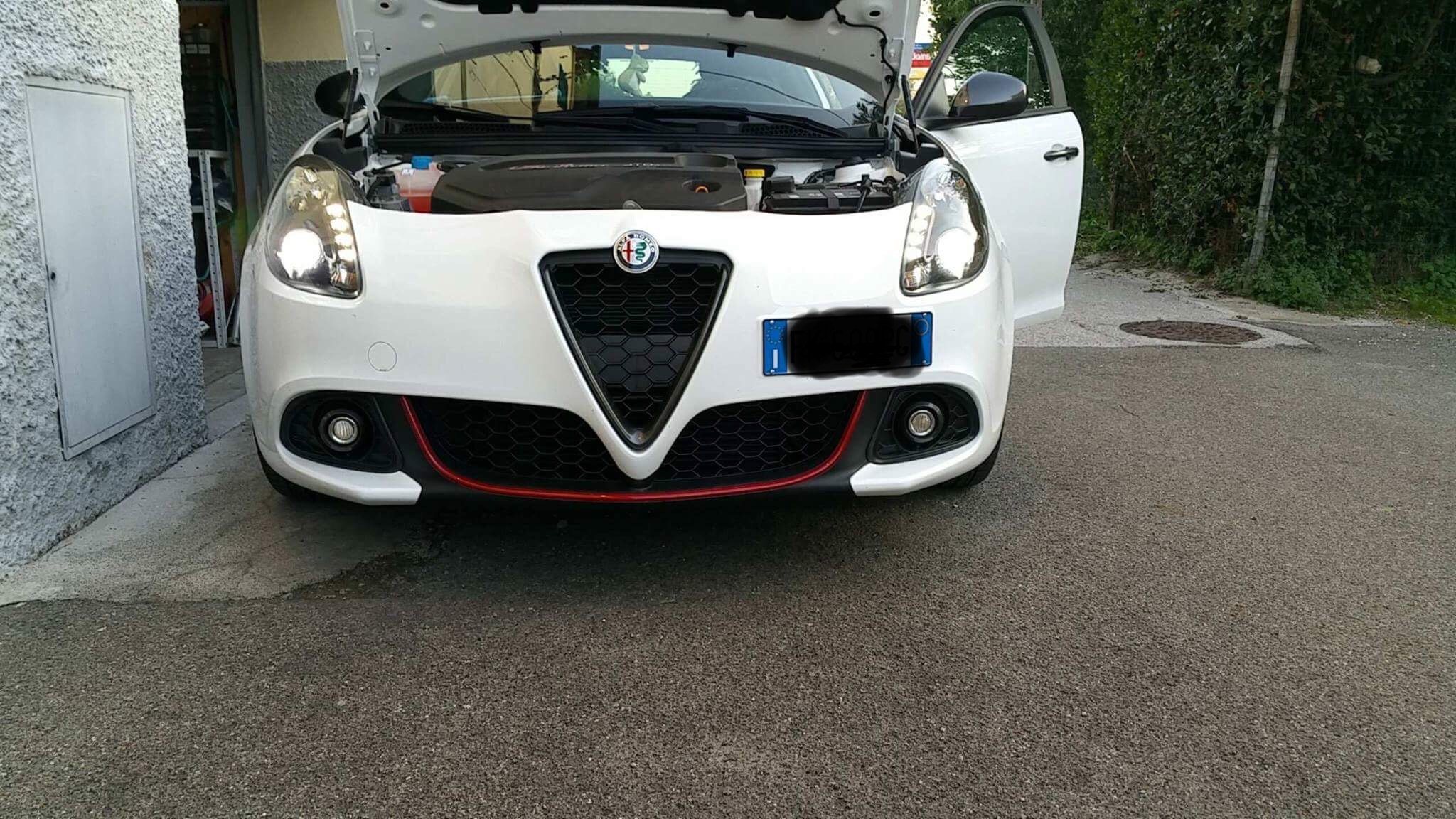

Allora confermo che sono regolabili, con tanto di gradi incisi sulla lampada per avere un indicazione e metterli uguali. E confermo che la base è staccabile(attacco a baionetta).
Dico inoltre che montarli è stato una grande caxxata, ci sono voluti 10minuti di orologio, e non ho tolto niente tranne il tappo in gomma.
Stasera vediamo l’effetto, per ora posso solo dire che hanno il solito colore dei led di posizione.

Allora come prima impressione direi che hanno la medesima resa delle h7 originali, ma con il pregio di avere la medesima tonalità dei led di posizione.
Per lo spengimento( a chi capitava) dopo quanto accadeva?
