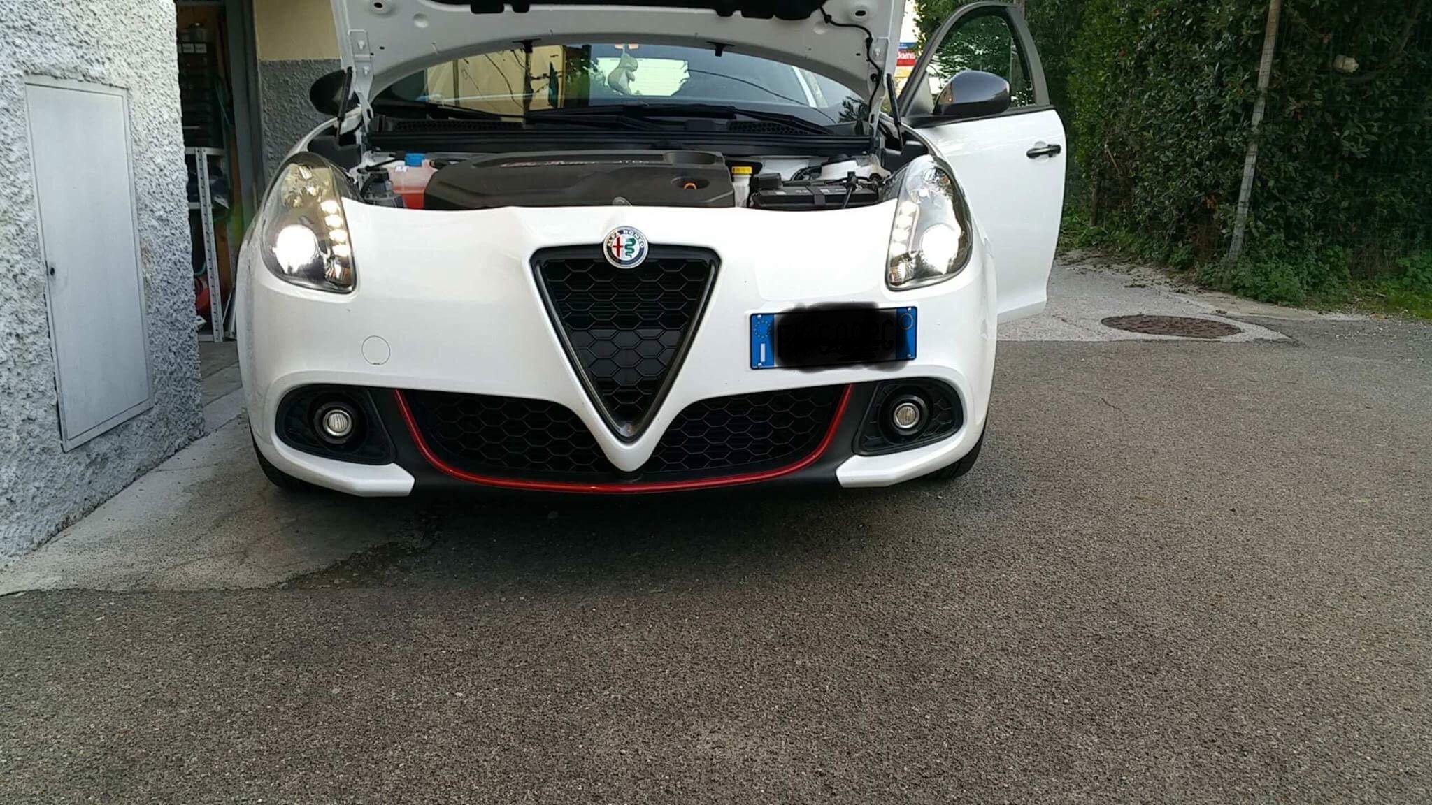

Visualizza allegato 149484 Allora confermo che sono regolabili, con tanto di gradi incisi sulla lampada per avere un indicazione e metterli uguali. E confermo che la base è staccabile(attacco a baionetta).
Dico inoltre che montarli è stato una grande caxxata, ci sono voluti 10minuti di orologio, e non ho tolto niente tranne il tappo in gomma.
Stasera vediamo l’effetto, per ora posso solo dire che hanno il solito colore dei led di posizione.
