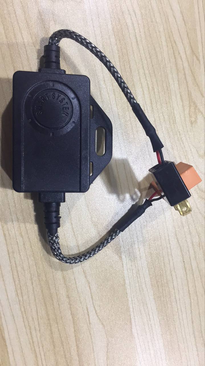

Cmq questo è quelli che mi ha proposto la eklight per (secondo loro (risolvere il
