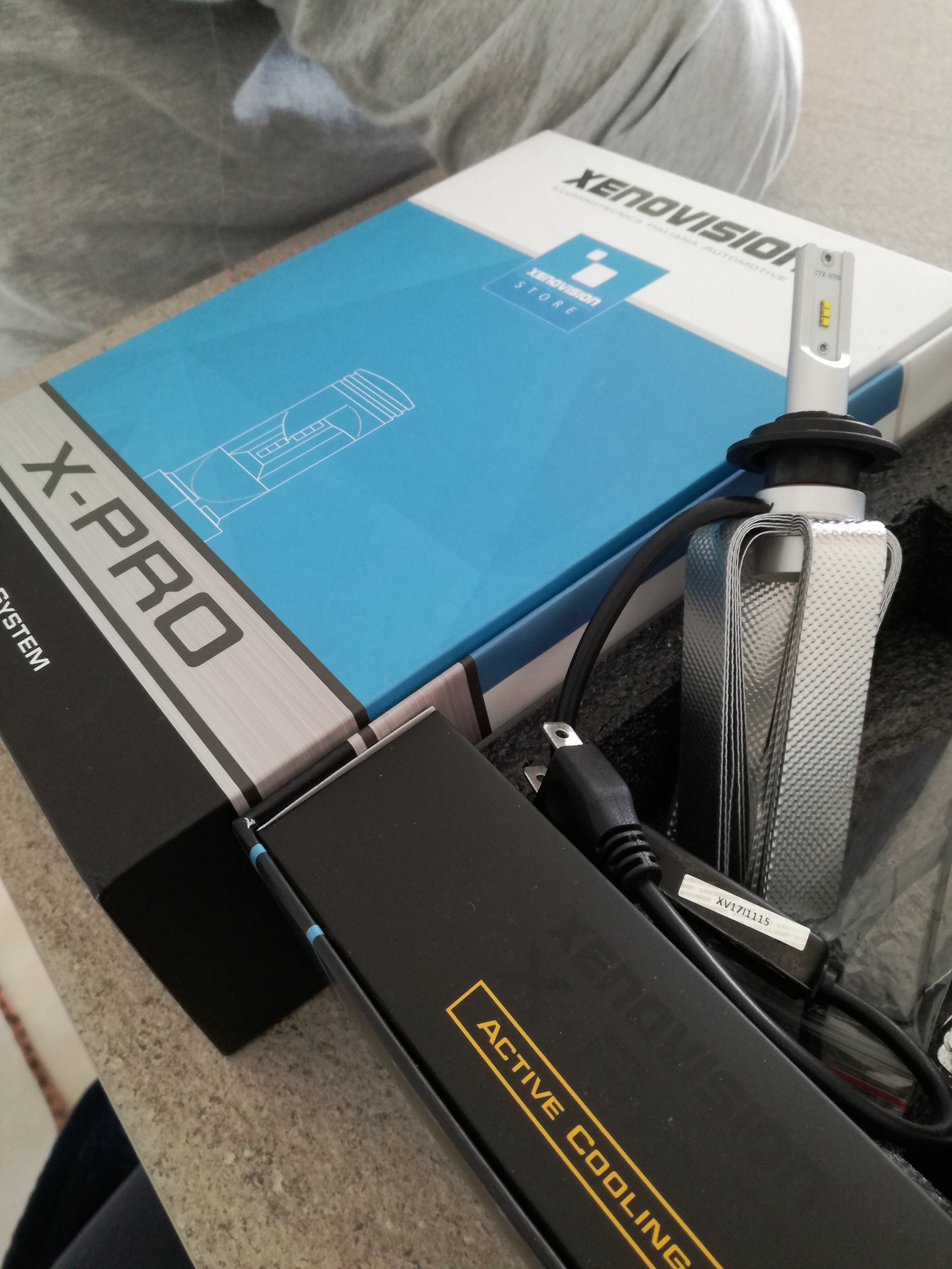

Io ho preso gli x-pro e mi sono arrivati quelli in foto, provati sabato sera, tutto ok, solo in una decelerazione sotto i 4500giri si sono attenuati per una frazione di secondo. Poi basta, sembra essere sparito tutto....proverò ancora ma ci ho viaggiato per mezzora abbondante e sembra tutto bene. La mia è una 1.4 TB. Altrimenti prendo i filtri
