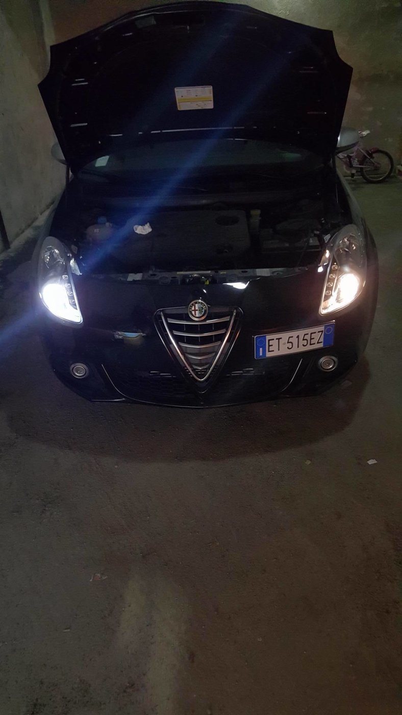

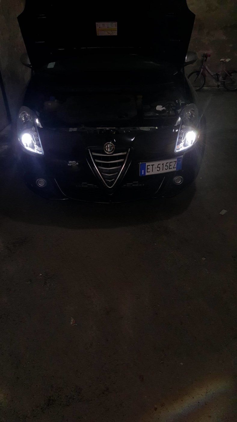

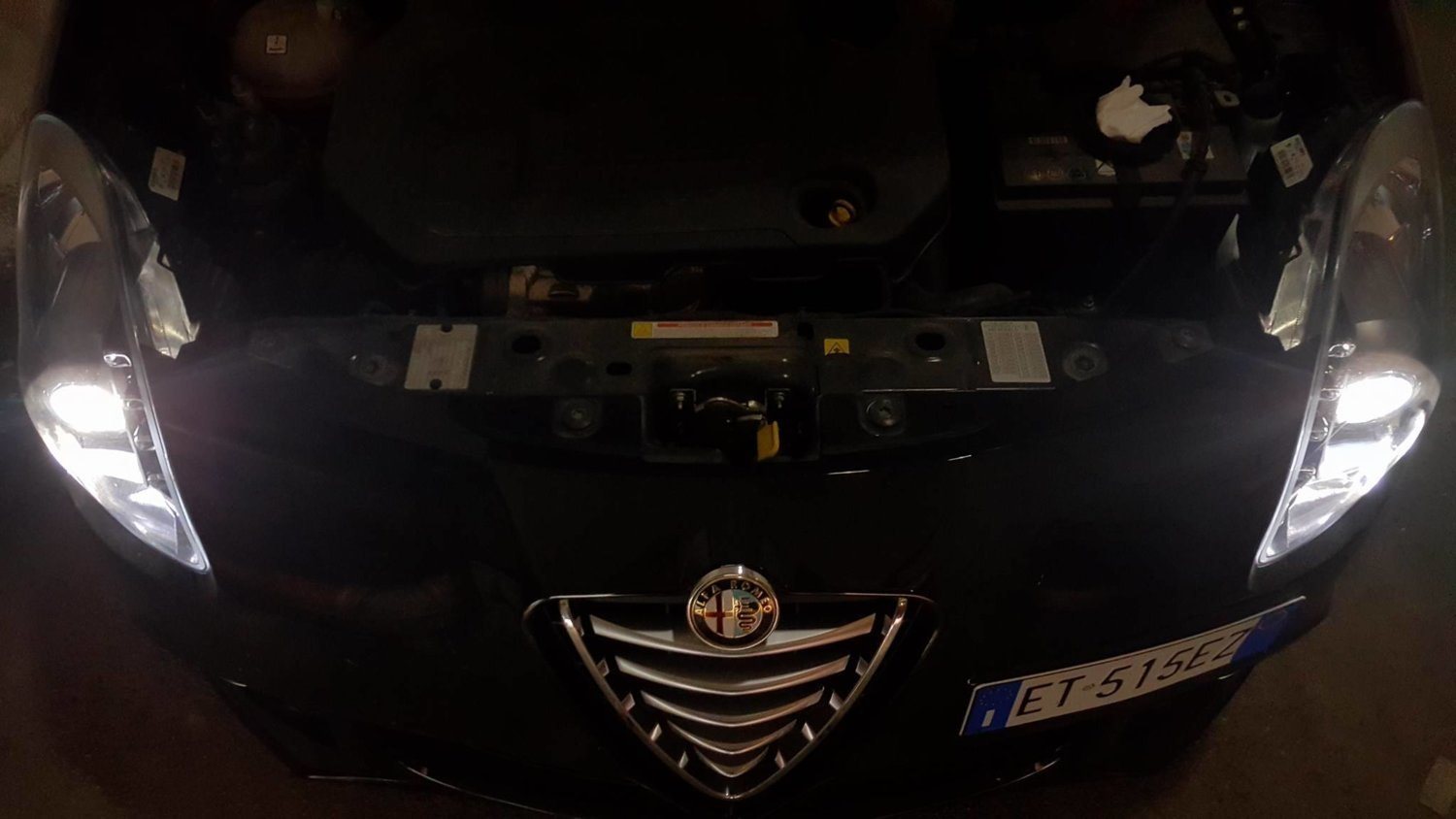

Al momento io ho montato i car rover R5, incoraggiato dal prezzo (55€) e dalla disponibilità e affidabilità di Amazon. Al momento li ho montati senza problemi e sono contento della resa.

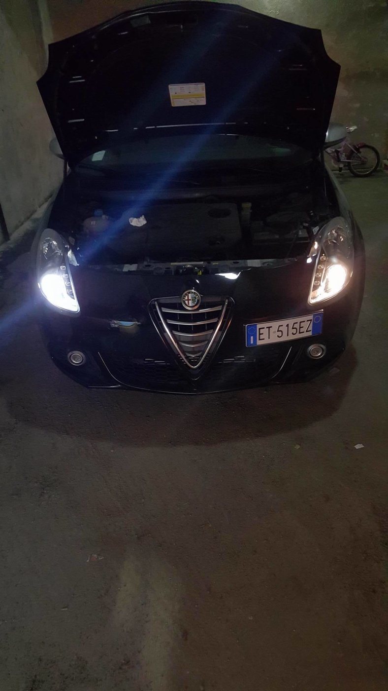

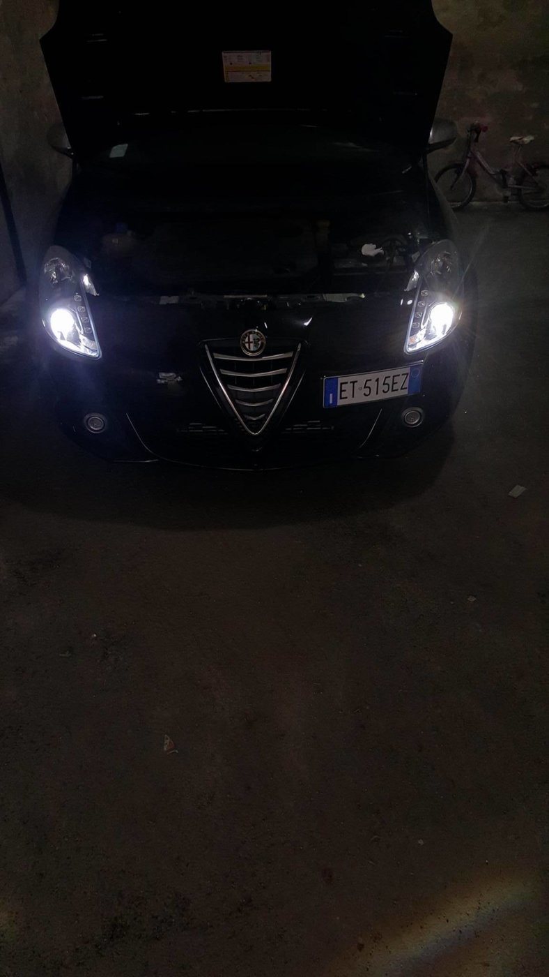

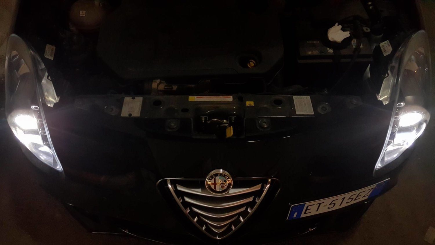

Allego immagini:
prima e dopo
Visualizza allegato 144334
dopo
Visualizza allegato 144330 Visualizza allegato 144331

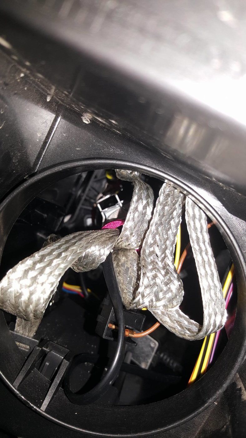

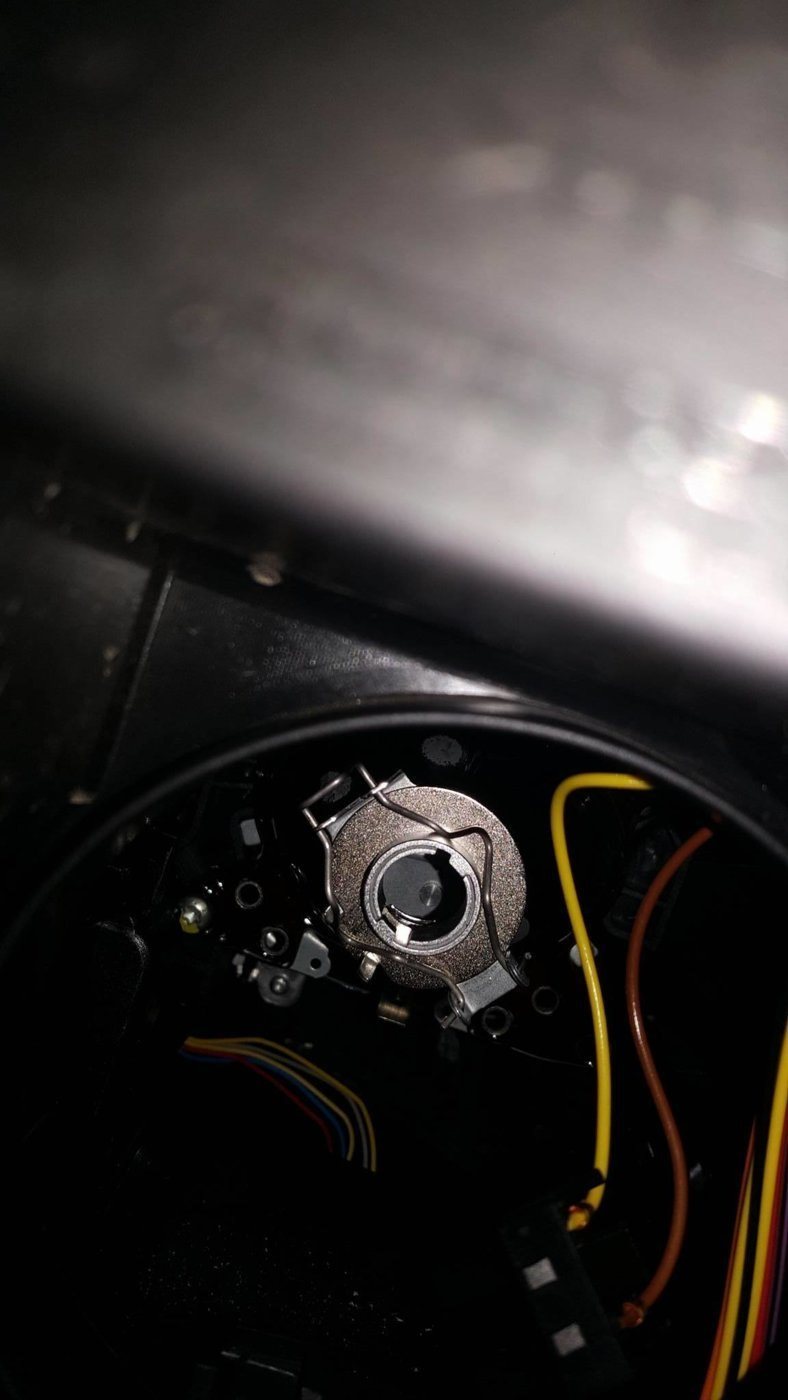

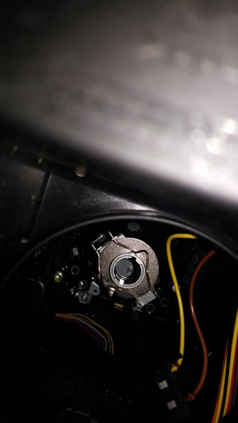

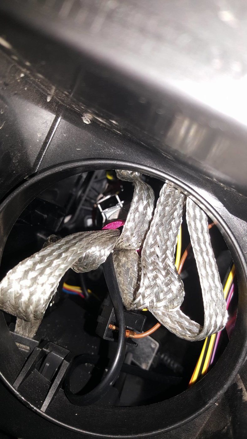

dettaglio code e allogio base del led.
Visualizza allegato 144332 Visualizza allegato 144333

Non ho gli H1, ma negli h7 confermo che la base del faro si svita e si sfila, infatti io ho montato prima questa base (a forma di anello) e poi una volta fissata alle mollette, gli ho infilato e bloccato la lampada LED dentro.
Con un po' di manualità e pazienza riesci a fare tutti in breve tempo, aiutandoti con uno specchietto.
Ad ora sono circa 4 mesi di utilizzo e nessunissimo problema, e il cono d'ombra è praticamente invisibile. :)
