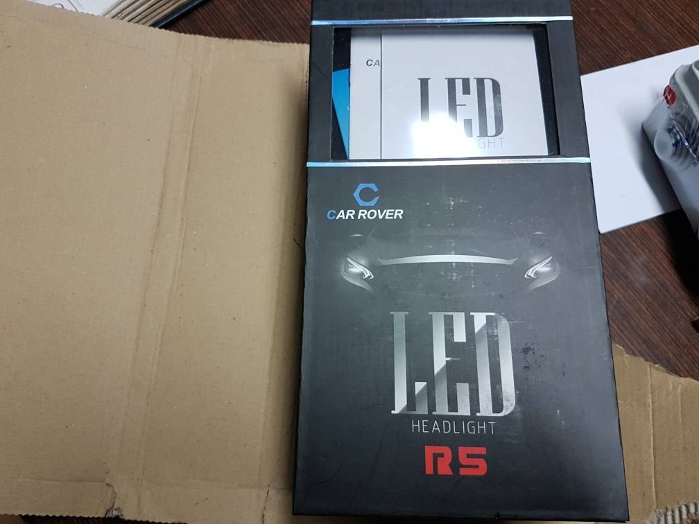

Arrivati adesso, se ho tempo stasera li monto ed incrociamo le dita.
Allora per adesso ne ho montato uno, fatto una prova di Max 8 minuti e sua le trecce che il trasformatore erano abbastanza caldi, poi ho montato la resisteza-filtro e tenuto acceso circa 2 minuti ed a primo acchito mi sembra che scaldi meno, ed il filtro resta proprio freddo, domani rifaccio un giro e verifico, ma anche il filtro dentro non credo si riesca a mettere, io credo che ricomprero' altri tappi che li foro è lascio almeno le trecce fuori.
Domani vedo quanto scalda.
Ma poi non so' da voi ma sulla qv non c'è spazio neanche per l'aria, quello lato passeggero l ho messo, ma penso che per il lato guidatore devro' levare il faro.
