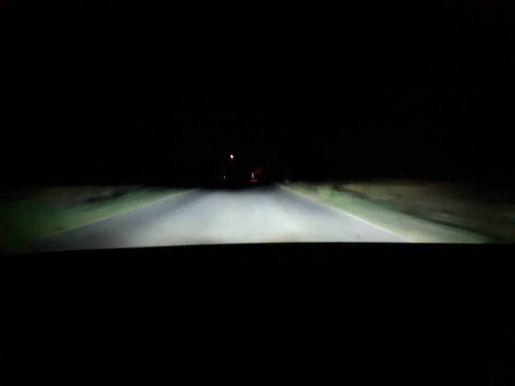

Ragazzi oggi ho avuto un po di tempo per ruotare i led in posizione perpendicolare come mi avete consigliato.
Ricordo che ho montato i k6t più di 20 giorni fa.
Ecco la luce che fanno ruotati
Visualizza allegato 151754

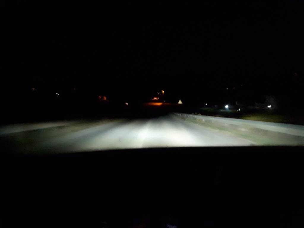

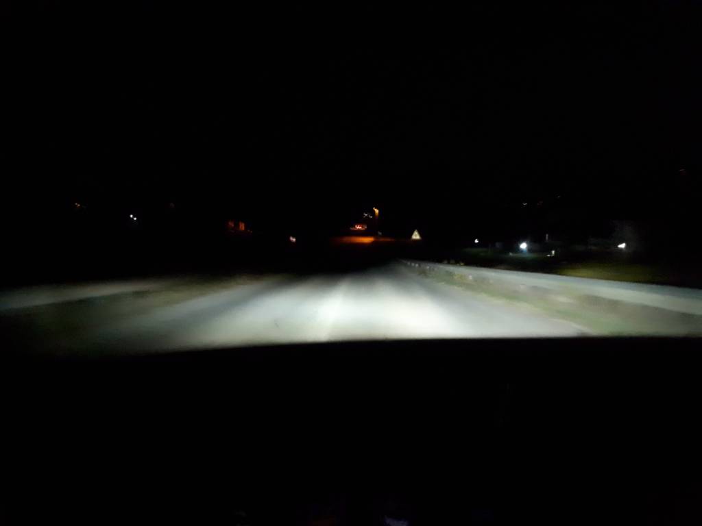

Questa invece era la luce che facevano quando erano montati originalmente senza ruotare

Questa invece era la luce che facevano quando erano montati originalmente senza ruotareVisualizza allegato 151755
Se guardi bene a me da l'impressione che prima della rotazione sul lato passeggero la luce arrivava più lateralmente, mentre dopo la rotazione il lato guidatore a aumentato ed hai perso sul lato passeggero, forse era meglio ruotare solo il lato guidatore?
