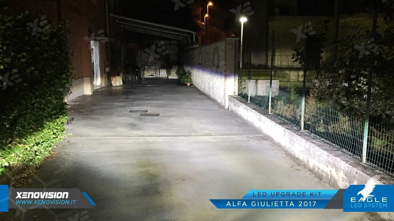

Questa foto me l’ha mandata la Xenovision direttamente, il kit sarebbe lo XE Eagle led.
Il cono d’ombra è quello che si vede sulla sinistra, è più marcato su questo kit perché fanno molta più luce del kit X Pro, dovrebbero essere da 35W questi è sempre secondo xenovision non necessitano dei filtri.

Il cono delle far rover r5 è molto inferiore, per vederlo devo sporgermi in avanti dalla posizione di guida, altrimenti lo vedo ammalappena.
Confermo, aggiungo che illuminano uguale se non meglio

Quando riuscite potete fare una foto simile a questa?

Ma una cosa non capisco, quale disturbo vi crea questo maledetto cono d ombra di 1 metro che neanche vedete in posizione di guida?? Se il kit ha buona luminosità in termini di visibilità e non si spegne, siete apposto!!
Oggettivamente avere un cono d ombra è brutto, ma Chiaramente sarebbe utile vedere a distanza ravvicinata ad un altra auto se questo cono d ombra si veda effettivamente.
si, spesso sono veritieri... io ho un kit che fa 0 coni nonostante sia "grosso" di dimensioni, ma purtroppo spegne
