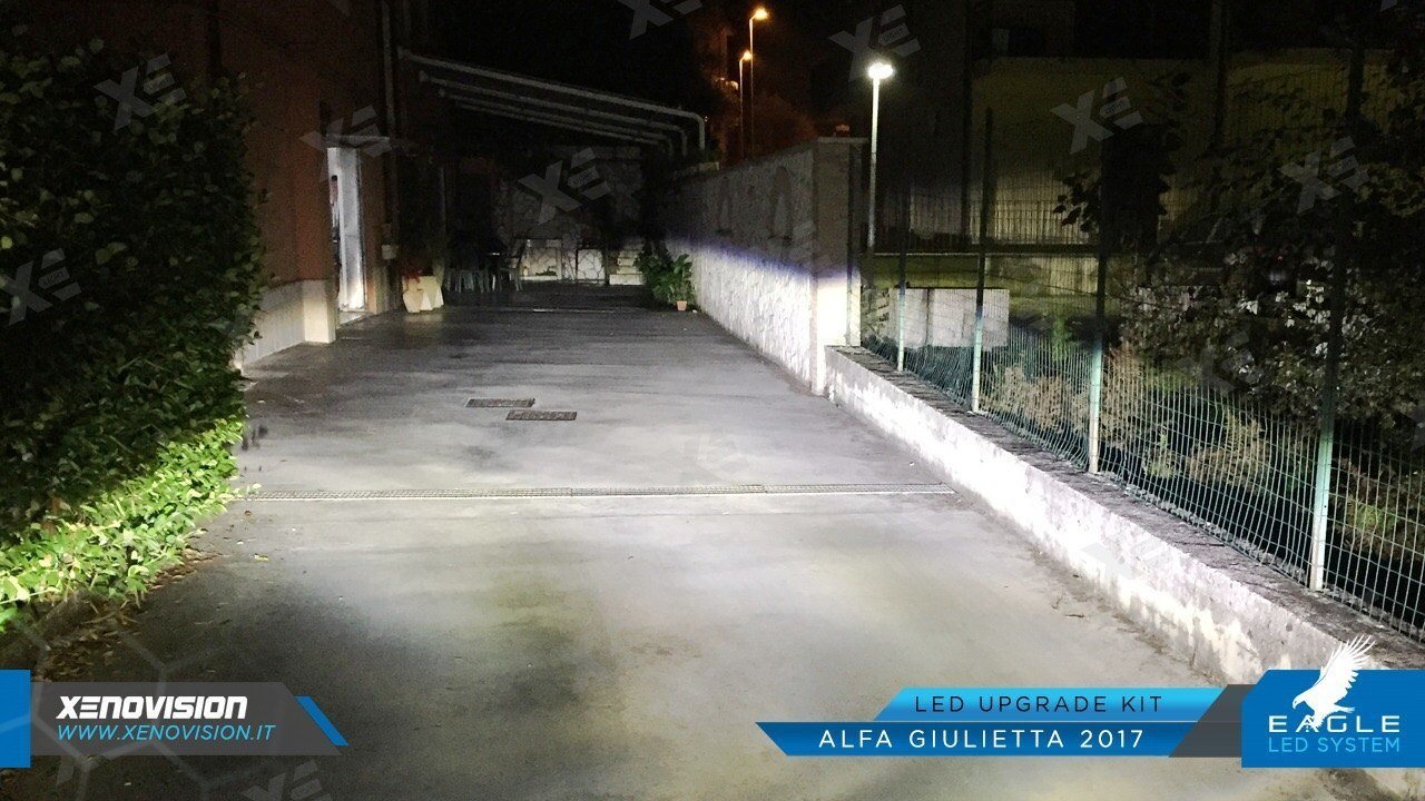

Questa foto me l’ha mandata la Xenovision direttamente, il kit sarebbe lo XE Eagle led.
Il cono d’ombra è quello che si vede sulla sinistra, è più marcato su questo kit perché fanno molta più luce del kit X Pro, dovrebbero essere da 35W questi è sempre secondo xenovision non necessitano dei filtri.
È proprio il kit che vorrei acquistare,appena tornerà disponibile,ma bisognerebbe vedere con l auto vicino ad un altra,per capire se il cono d ombra influisce sulla effettiva illuminazione a breve distanza

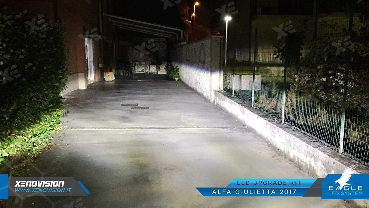

Visualizza allegato 152727
Il cono d ombra è pari o quasi al kit x3 che provai tempo fa. È enorme. Per il lenticolare si devono prendere led con la testa più fine possibile. Gli eagle eyes hanno un bel coperchietto come testa del led. I vecchi xpro fanno un cono d ombra solo al centro. Ma è piccolo. Inoltre sti eagle eyes hanno dato problemi di spegnimento. Ed in più a motore spento e fari accesi si sentirà la ventola girare. Quindi non utile in caso di eventuali controlli delle fdo.
