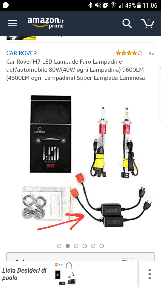

Chiedi a paolino quale ha preso visto che lui ha risolto così.
Io ho risolto con quelli in dotazione con i car rover r5
Posto foto

Grazie mille, era l unico dubbio.andrò anch'io di car rover..peccato non aver pensato ad un ordine di acquisto colettivo

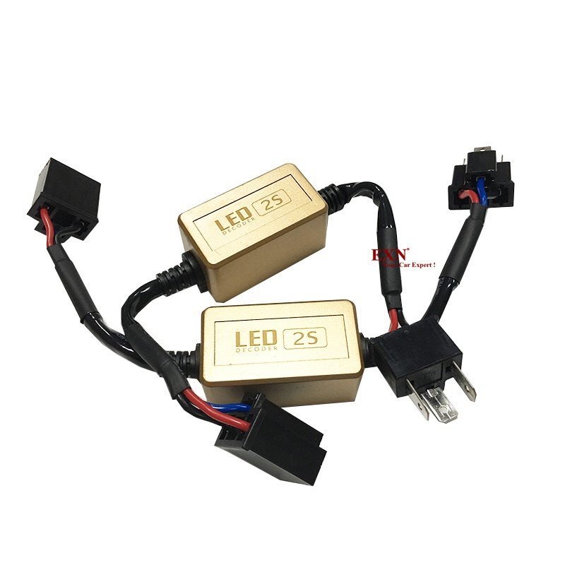

Allora ragazzi oggi sono stato dall'elettrauto che mi ha dato questi filtri ma si spengono lo stesso. Questi filtri cercandoli su internet ho visto che sono da 15w e quindi secondo me non vanno bene. Adesso proverò con altri da 40w e vedrò, se vanno bene altrimenti torno alle alogene. Comunque è un problema di assorbimento, tenendo accesi i fendinebbia non si spengono
