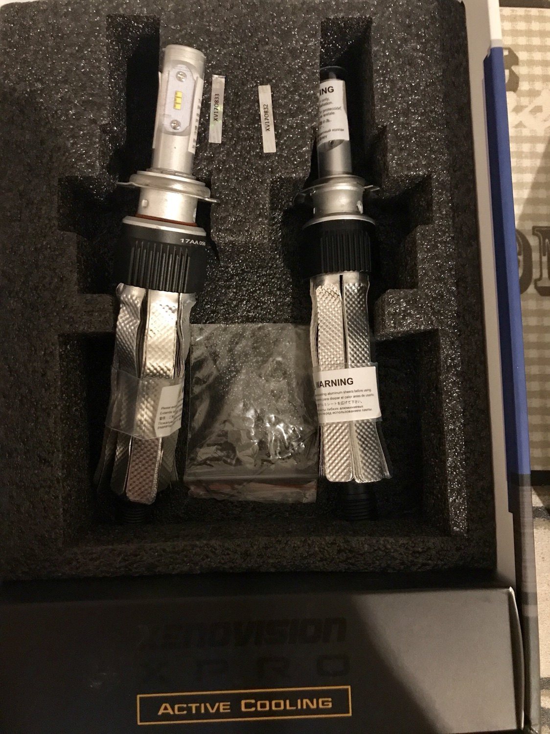

Eccomi, scusate... Ero fuori, comunque sono queste
Visualizza allegato 156316

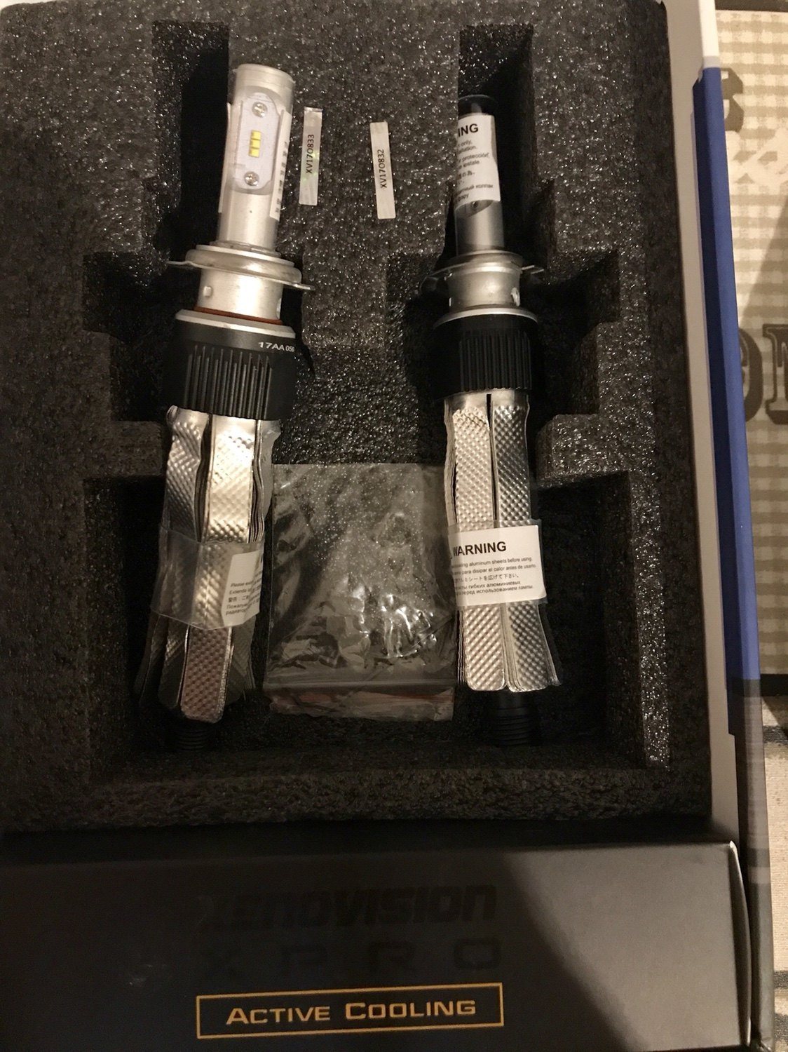

Ecco. Hanno i dissipatori in laminato. Sono la nuova versione dei vecchi k16(quelli che ho io). Purtroppo questi non vanno se non aggiungendo una resistenza canbus se non mi sbaglio(cerca nei post dieto perché non ne sono sicuro). Comunque contatta la xenovision. Dovrebbe darteli gratis.
Reazioni: Demis87
Perfetto Nicola, ho già provveduto a contattarli in ogni caso ;) Comunque il fascio di luce è davvero ottimo, spero si arrivi a un dunque per poterli sfruttare al meglio, intanto grazie
