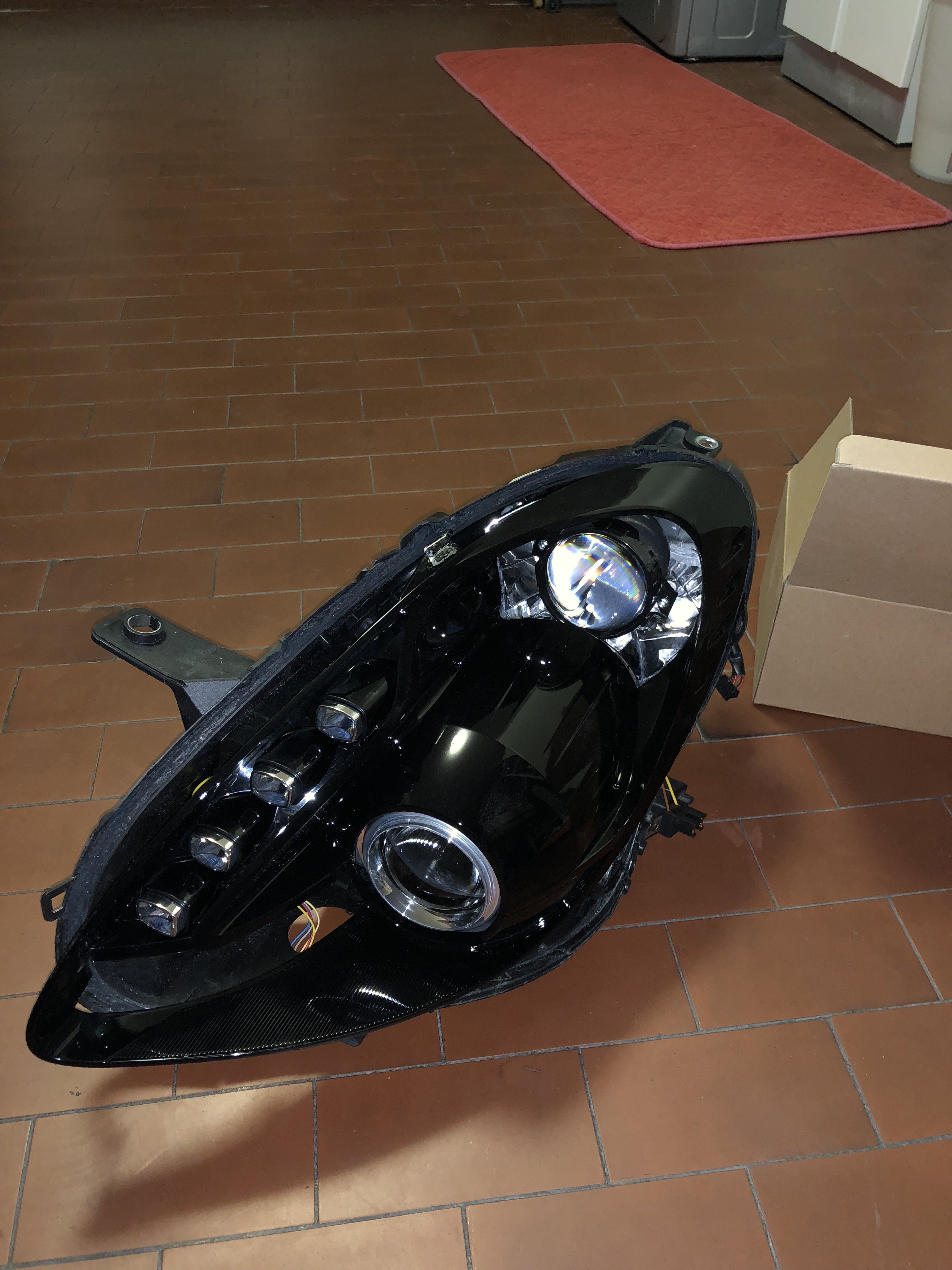

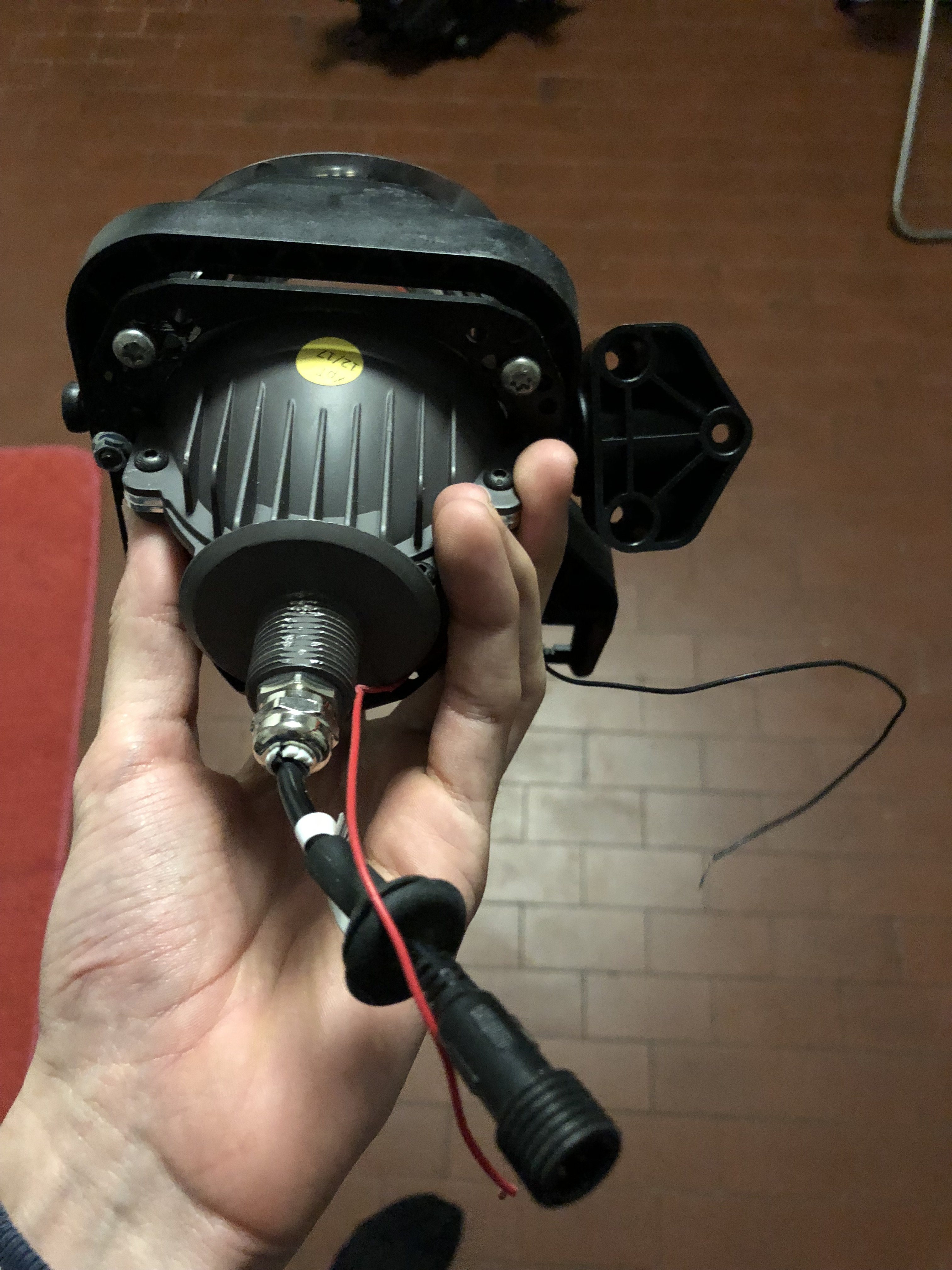

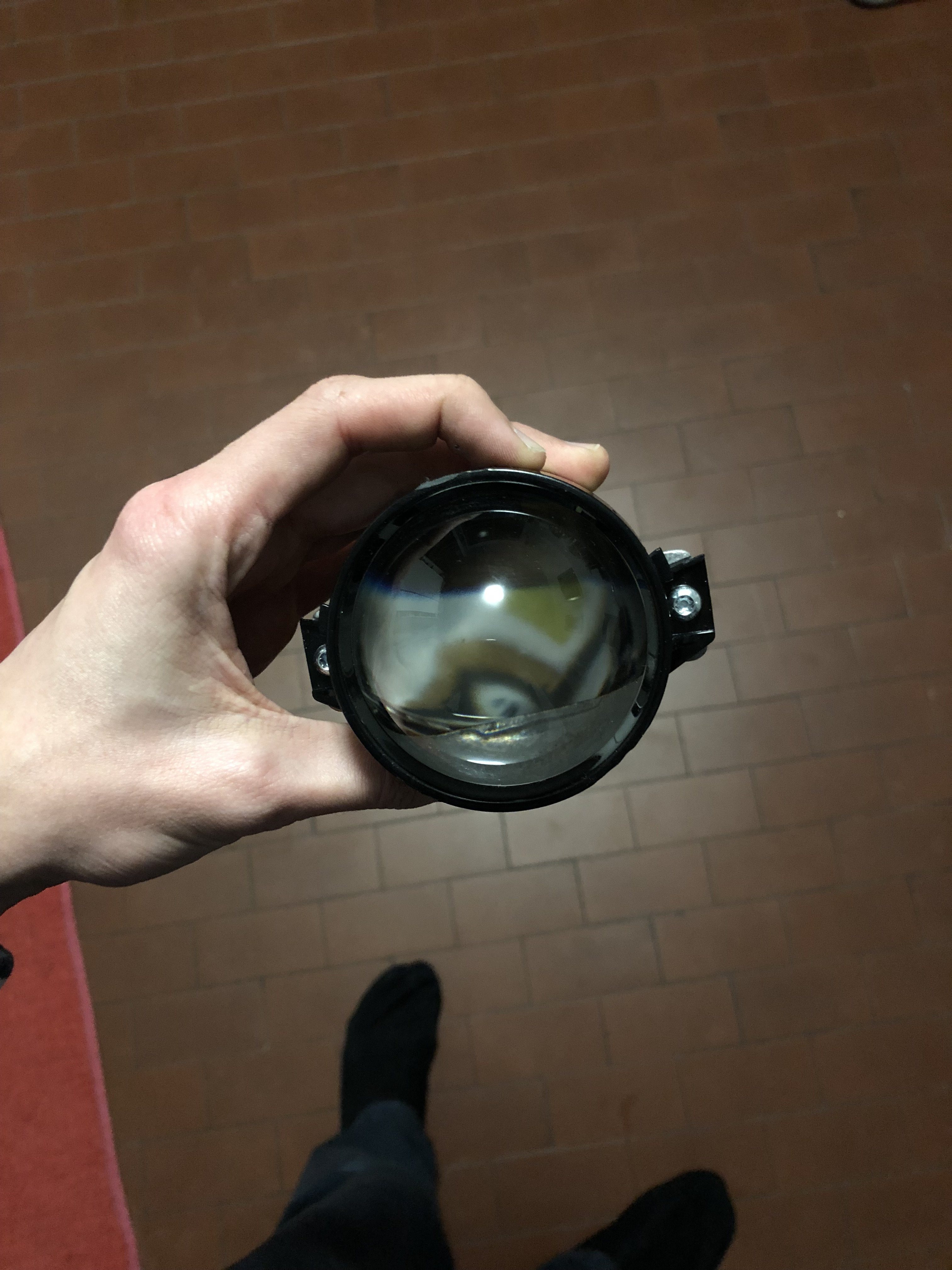

ti spiego, l'idea originale era quella di mettere 2 proiettori BILed che facessero la doppia funzione anabbagliante e abbagliante per avere forza luminosa sufficiente ad andare in profondità.
il problema del proiettore sull'abbagliante, è che non riesce a fare la funzione anabbagliante, perchè per farlo lavorare correttamente e per regolarlo all'altezza giusta, la stessa del proiettore sull'anabbagliante originale, scaricava 3/4 della luce sulla plastica interna del faro, per tanto se mi illumina il faro e non la strada, a cosa serve? a niente. poi la funzione abbagliante, era ok.
quindi 2 proiettori cosi non hanno senso. (preciso che un proiettore nato led è tutta un'altra cosa che non le lampadine che montiamo noi)

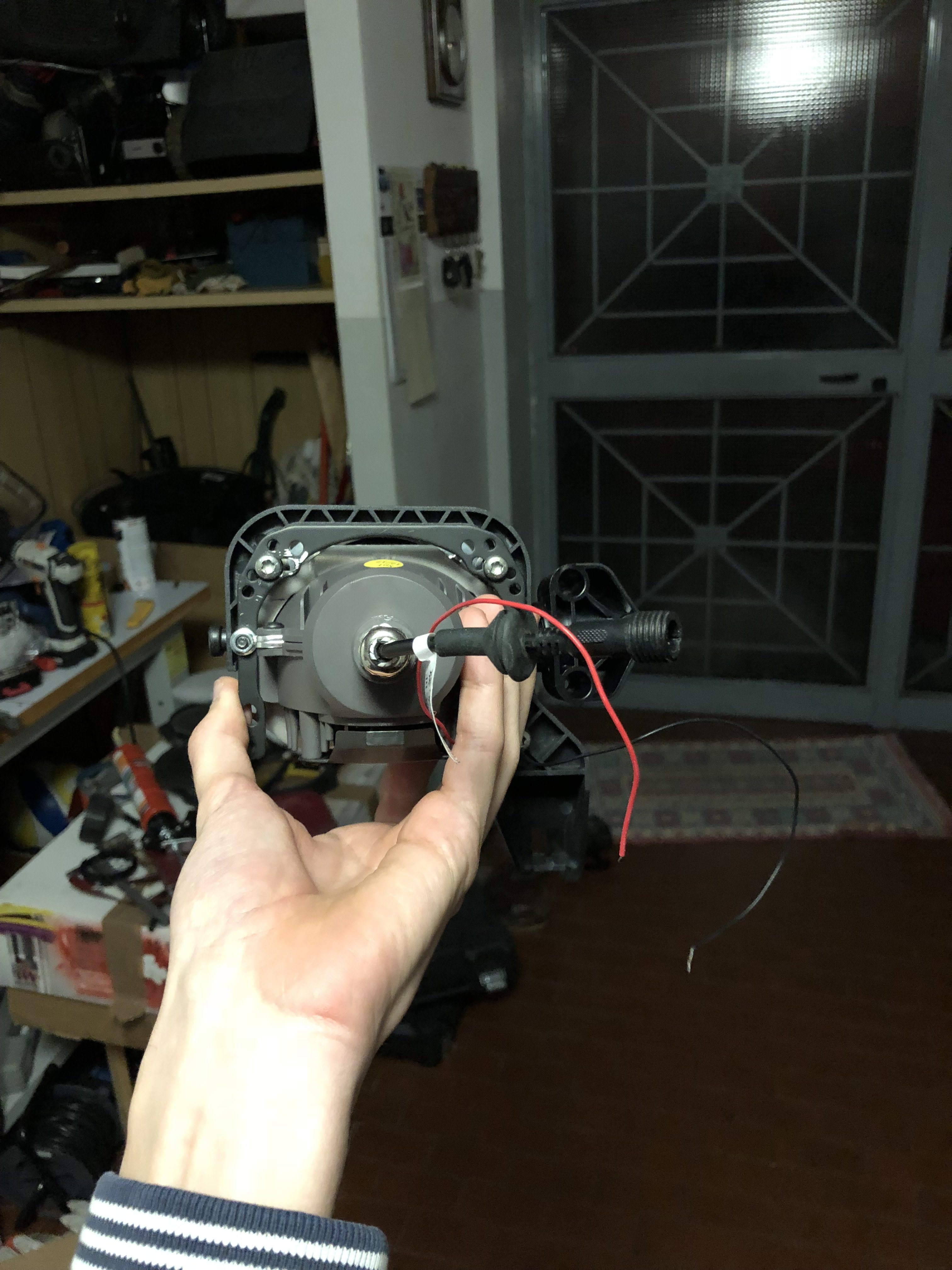

per adattare il proiettore sulla parabola abbagliante, quest'ultima l'ho dovuta fresare, per cui per ripristinare me ne serve un'altra, magari da un faro incidentato
di foto non ne ho fatte, anche perchè la prova l'ho fatta a "banco" sulla macchina con cavi posticci dal connettore, senza aver ancora organizzato l'elettronica di gestione e senza aver fatto la verniciatura... e aver chiuso ovviamente... faccio 2 foto al volo ripreparandolo, cosi avete un idea del risultato

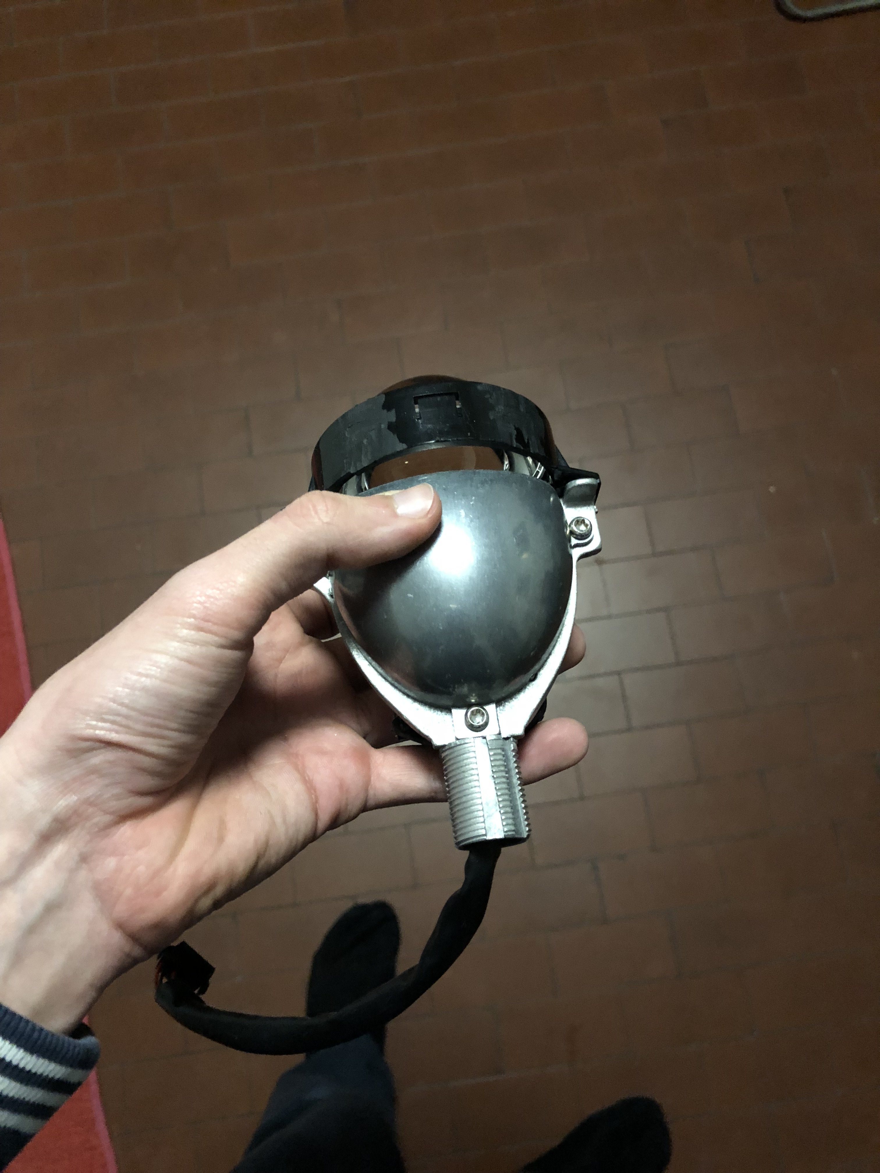

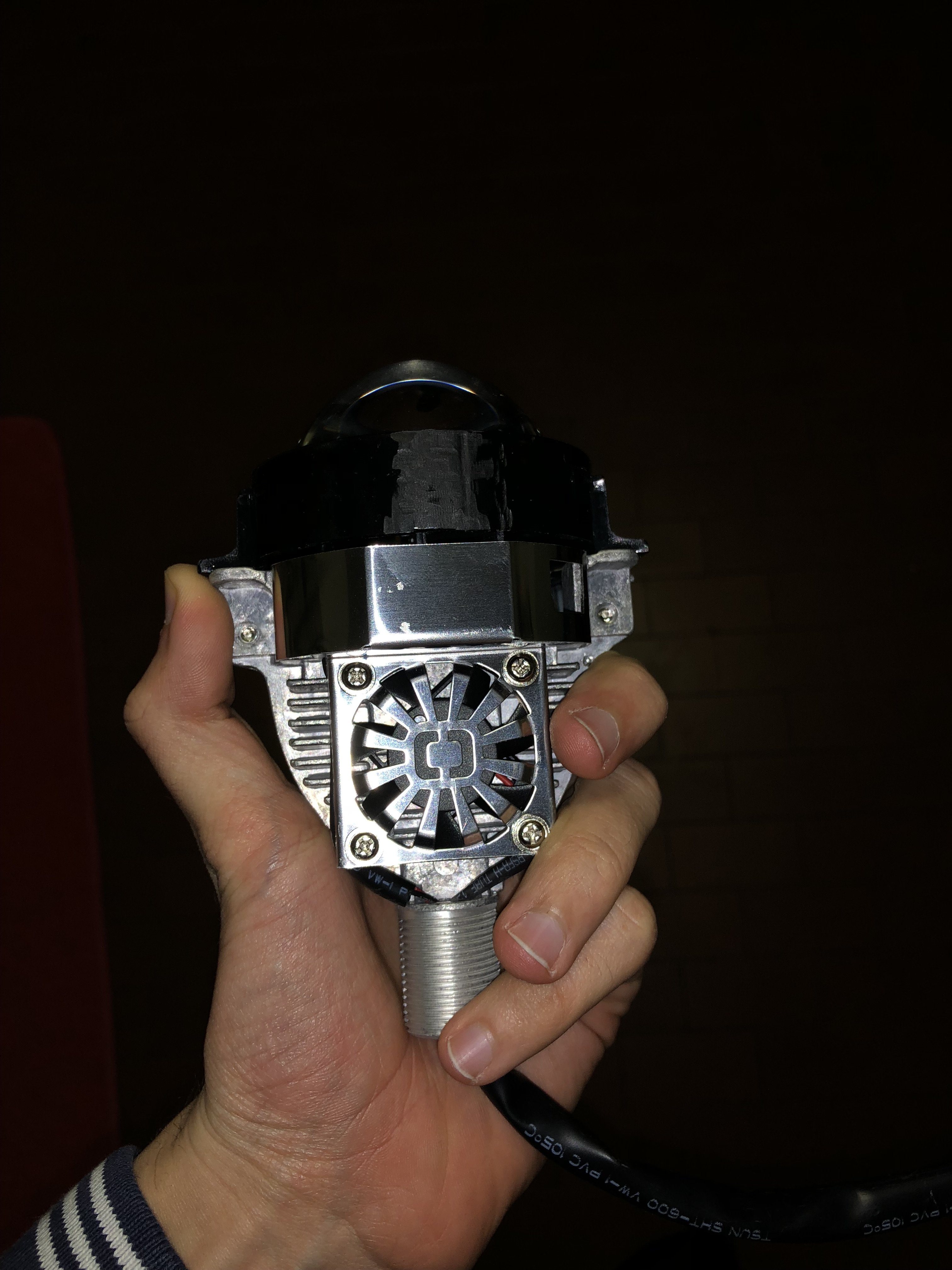

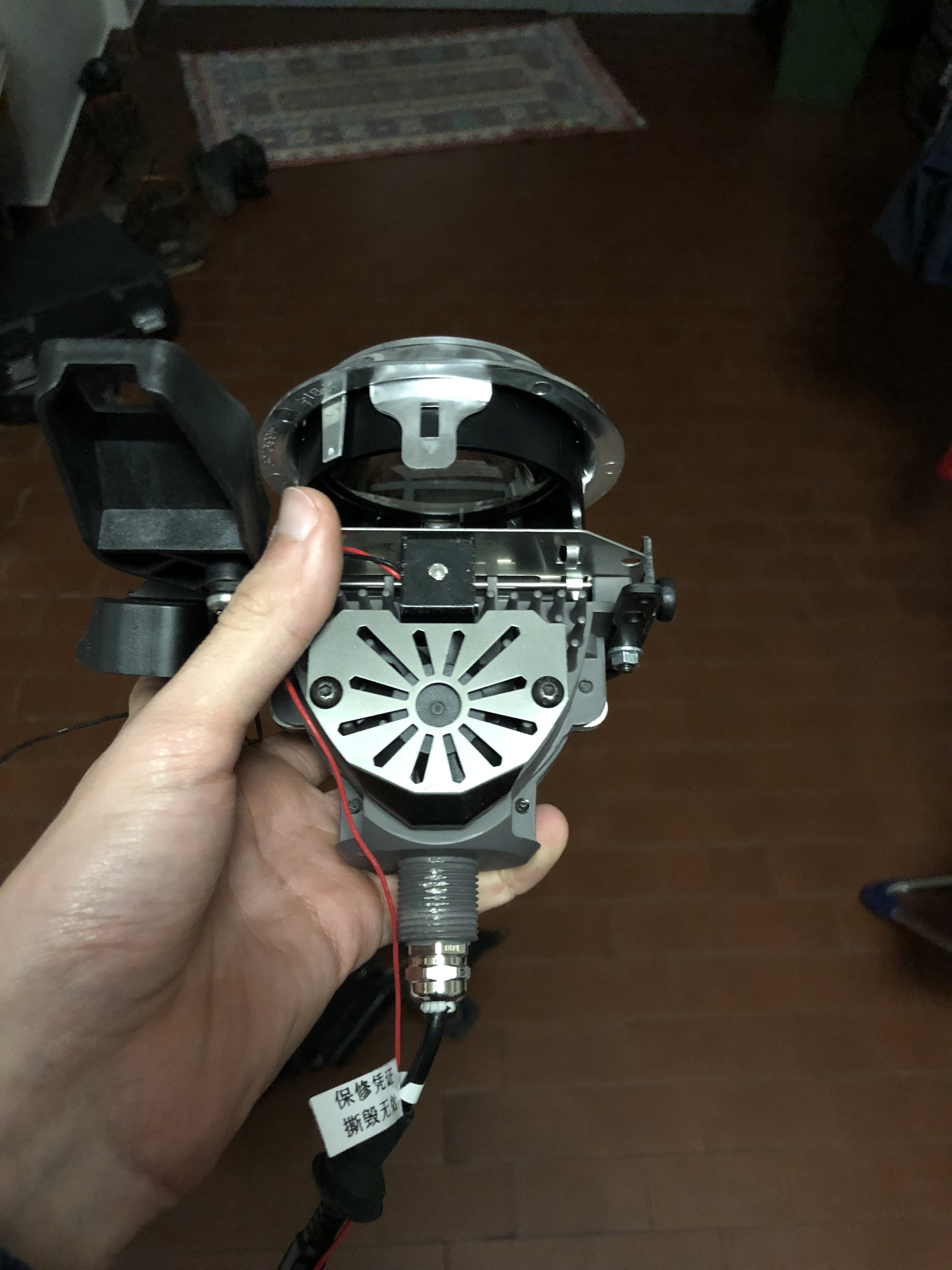

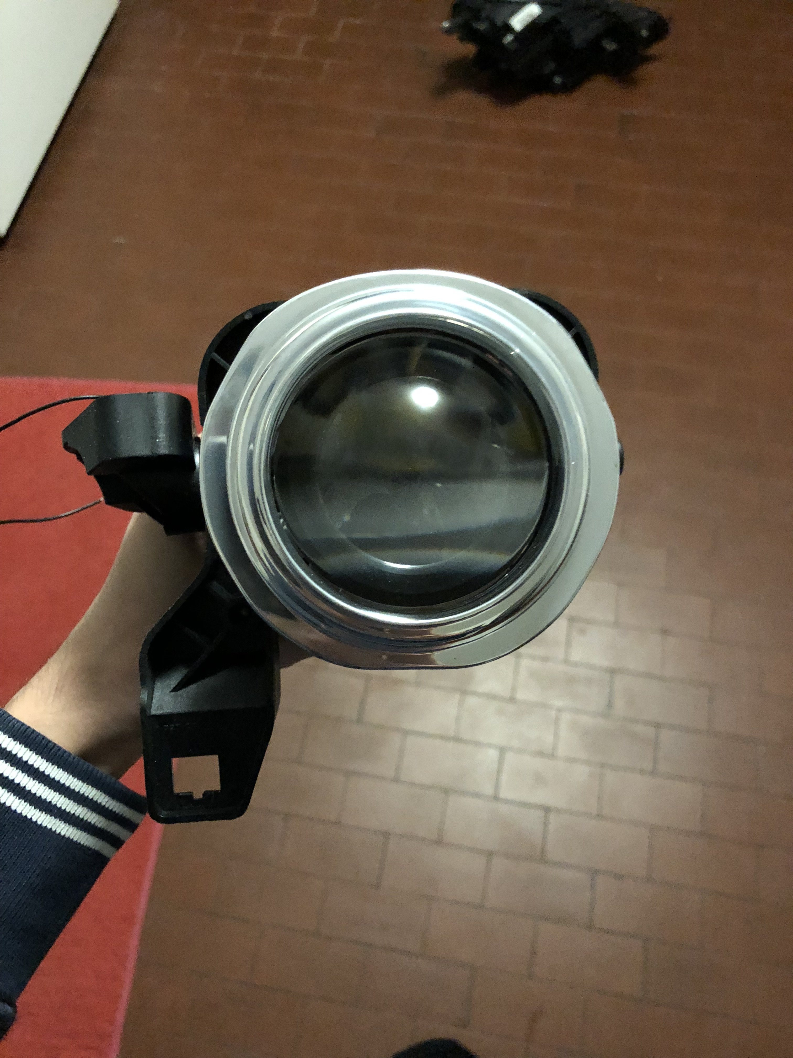

Mostraci sti proiettori biled che non ho capito come sono fatti. quello al posto dell' anabbagliante è plug and play con i fori dell' originale?
se magari... ne ho tolte anche in giapponese... ho fresato sia il proiettore che la plastica per adattare... hanno i raffreddamenti attivi
un po di foto fatte ora al volo
