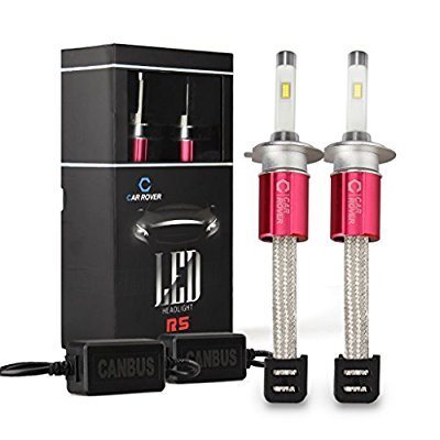

Io ti consiglio per le H7 questi:
Li ho montati anche su Mito e sono ottimi.
Facili da montare, il tutto rimane nel faro, nessun problema di elettronica con il b&m e sensore luci.
Cono d'ombra lato guida di circa 1.5 mt trascurabile perche' alla guida non e' visibile.

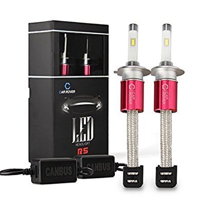

L'X-Pro infatti e' fuori produzione.
Visualizza allegato 157705
queste giusto? https://www.amazon.it/dp/B01MRXAVWX/?tag=alfauto-21
Non ho ben capito però ciò che riguarda la dissipazione, cioè alla fine sono chiuse in quel piccolo buco e per come sto leggendo in giro scaldano abbastanza i led no? non è che sciolgo tutto? :confused:
