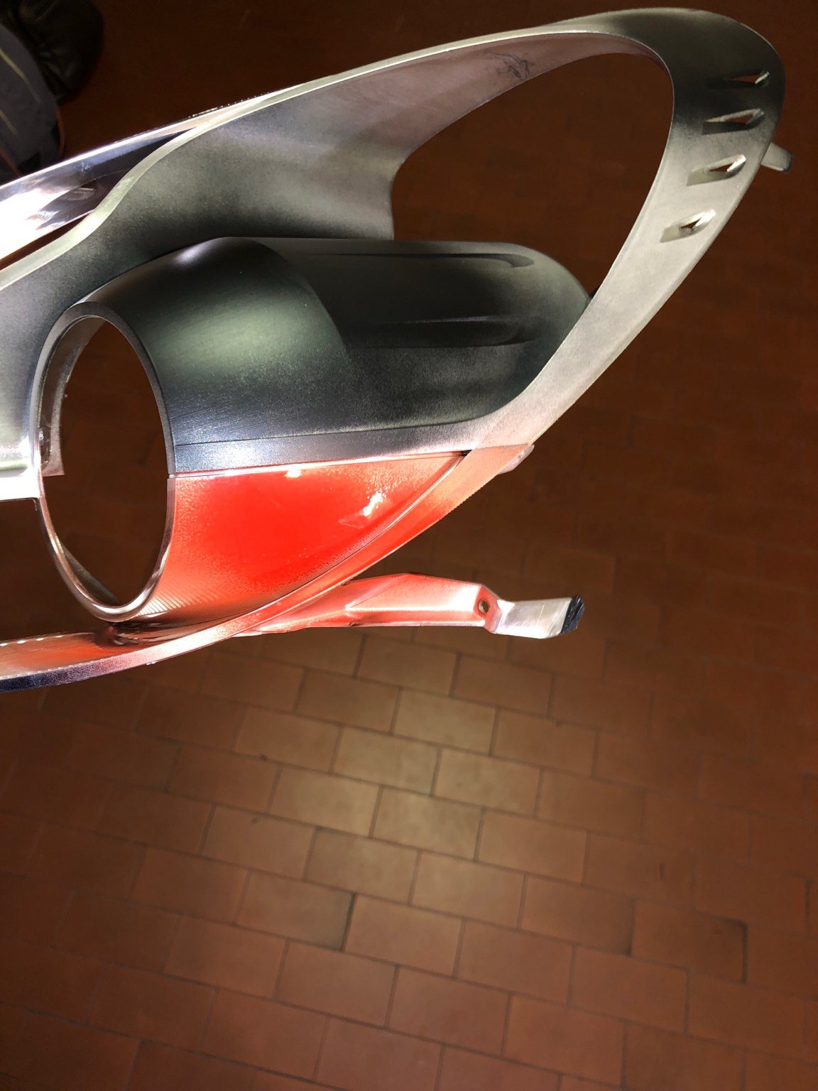

Ho appena fatto caso che i fari originali sono bi color di serie.... viene troppo tamarra secondo voi nero sopra e rosso alfa sotto? Visualizza allegato 157620
Sulla tua Giulietta rossa starebbe bene.
Mmmm... non mi sembra male
