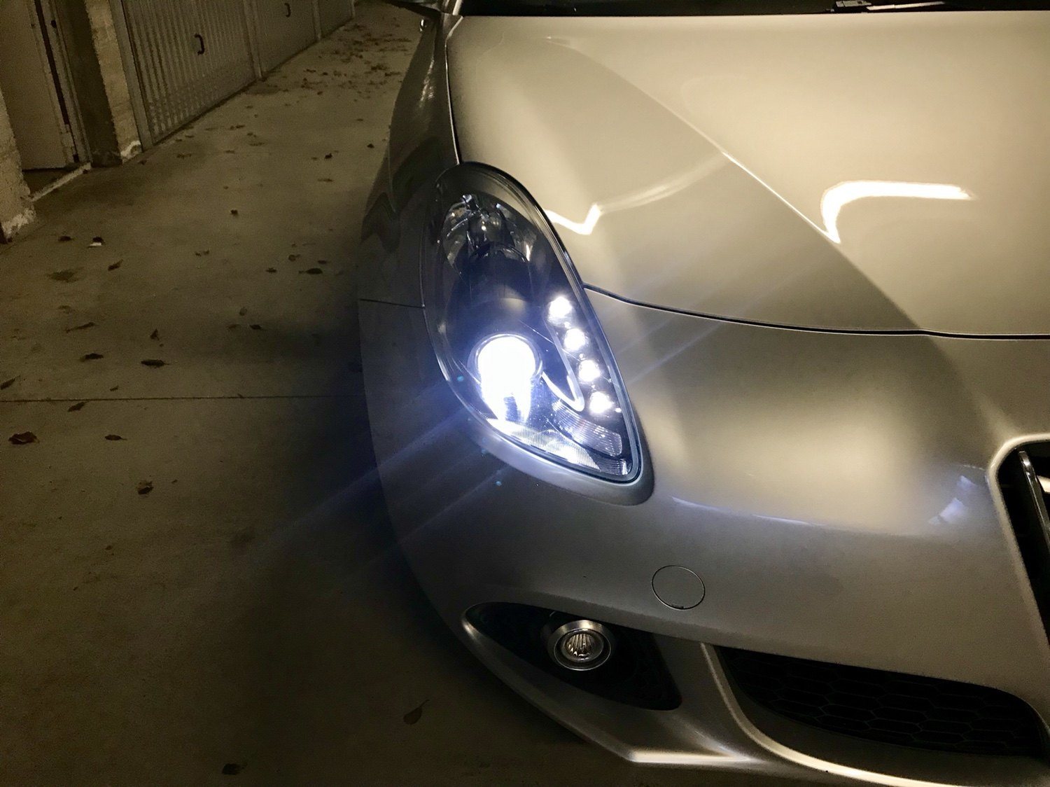

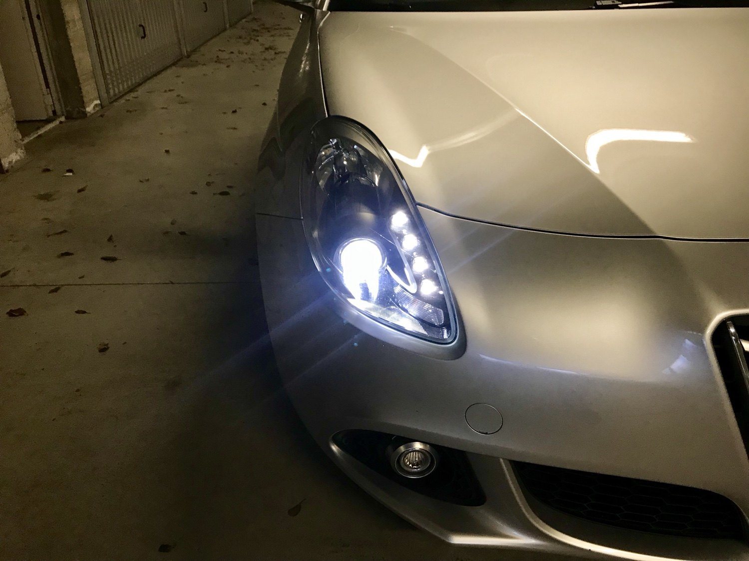

Ragazzi montati finalmente gli Xenovision Pro (V.2) prese in offerta dal sito ufficiale a 90€ spedite, in questa settimana faró le dovute regolazioni ma già la differenza si nota e non poco, pubblicheró delle foto a breve, alla fine per sistemar bene il tutto ho deciso di allentare il paraurti e sfilare i fari, per ora direi soddisfatto [emoji16]
Cioè i nuovi xpro? Funzionano con resistenze aggiuntive?
Funzionano senza aggiunte, lampada + centralina e via ;)

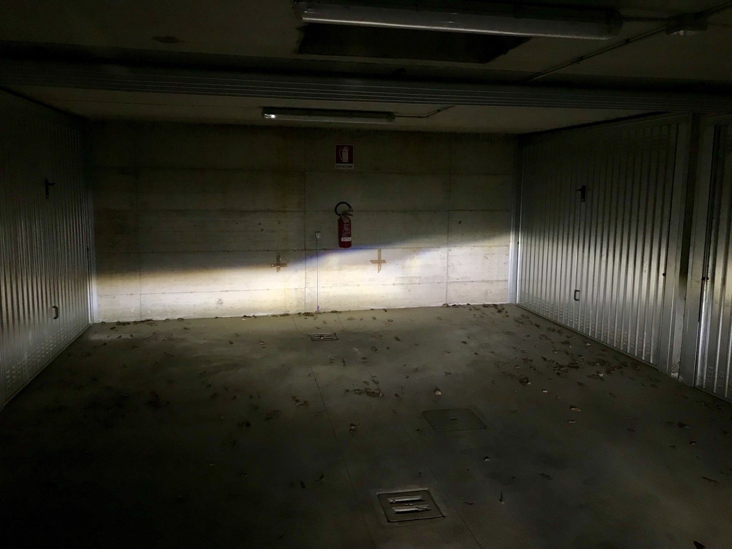

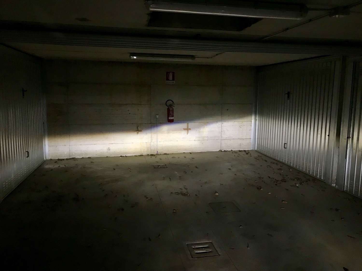

Sono ad occhio decentrati verso destra, l’altezza (a 10mt) dovrebbe essere giusta, come vi sembrano?
Ma che sono gli eagle eyes? Fai una foto della scatola. Hai un cono d ombra enorme alla destra. A me e di circa 20cm x 80cm di lunghezza.
Pagina 443 trovi tutto, comunque no sono gli Xpro V2, non gli Eagle... Il cono d’ombra lo vedo ma non mi da tutto sto fastidio oltretutto è sulla sinistra non sulla destra (a meno che io mi stia sbagliando), ma sicuramente devo settare bene il faro ancora quindi magari qualcosa migliora
