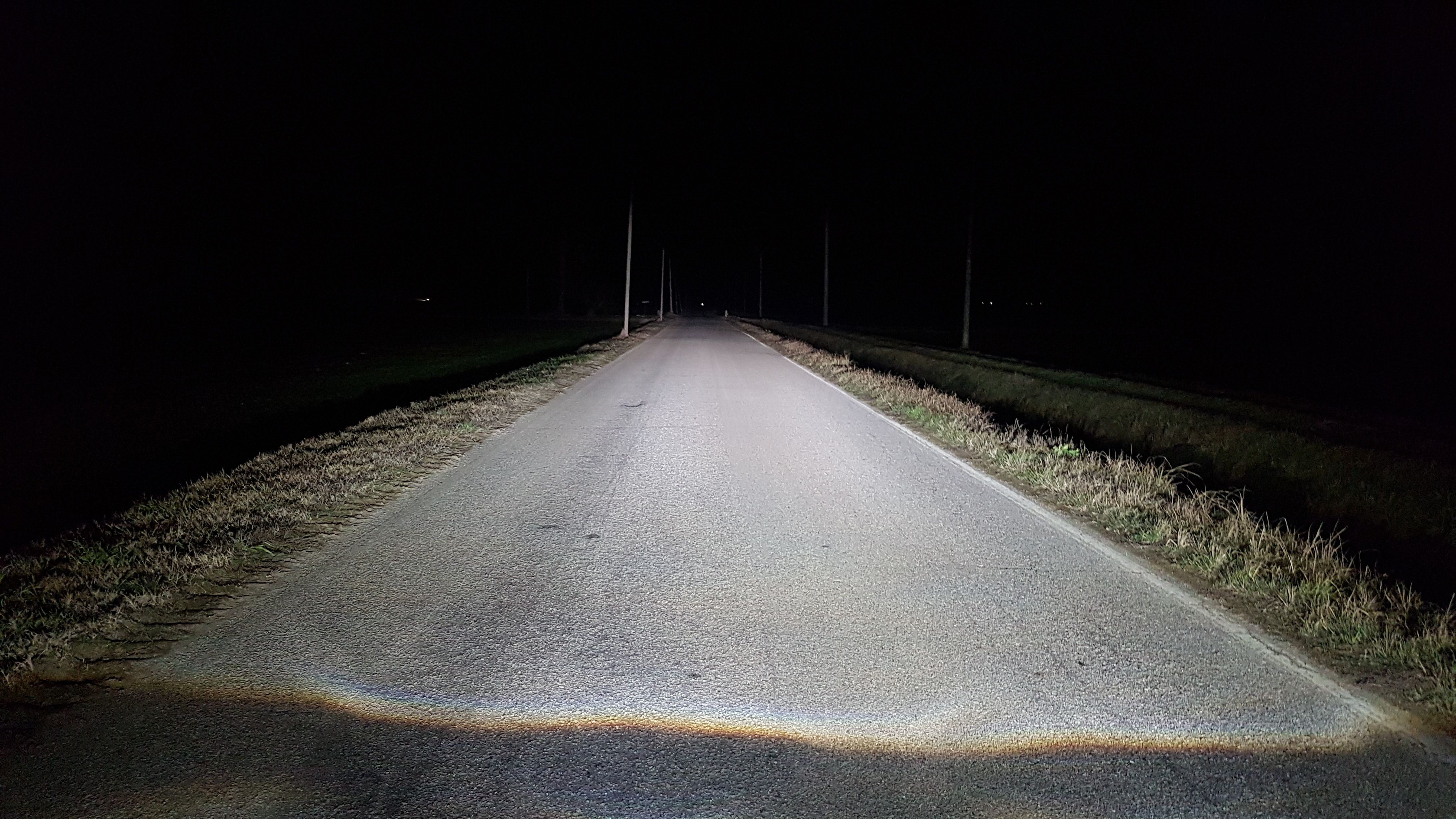

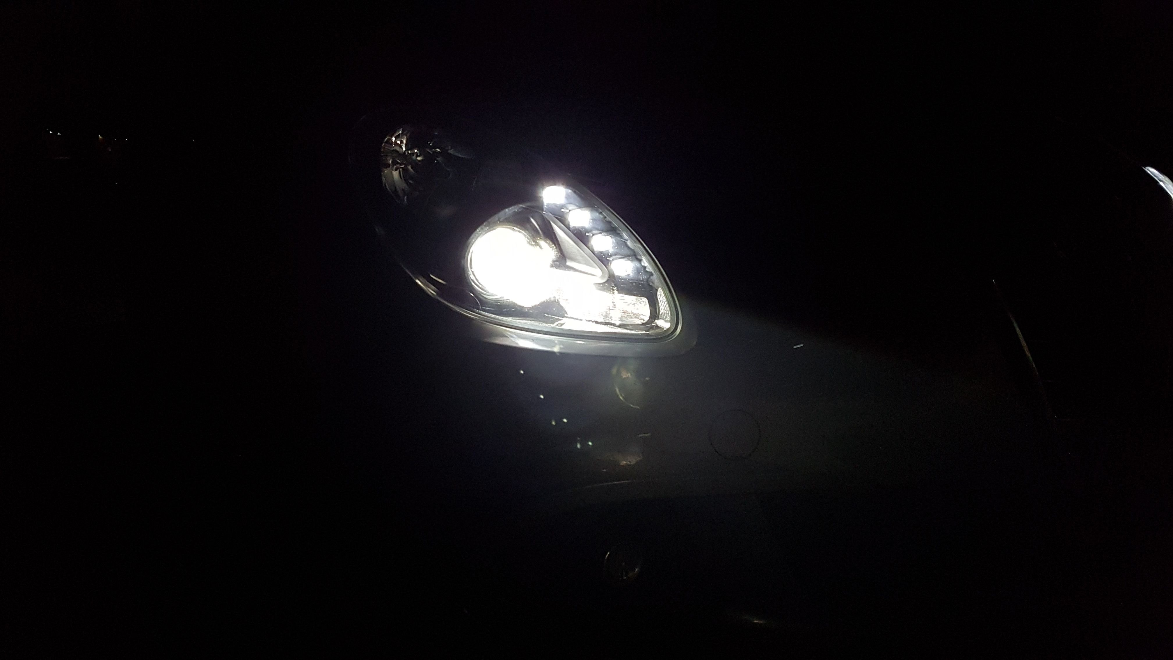

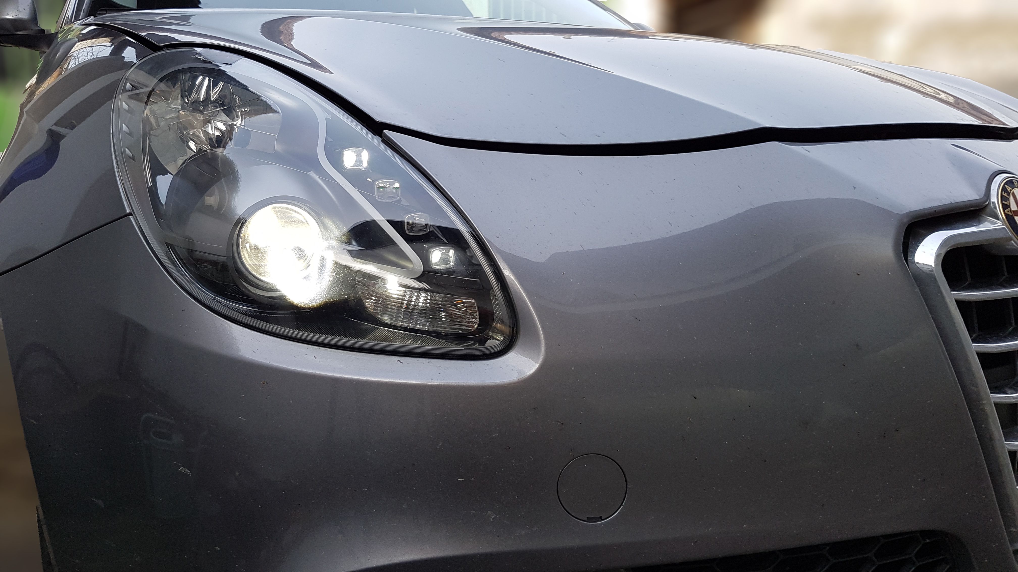

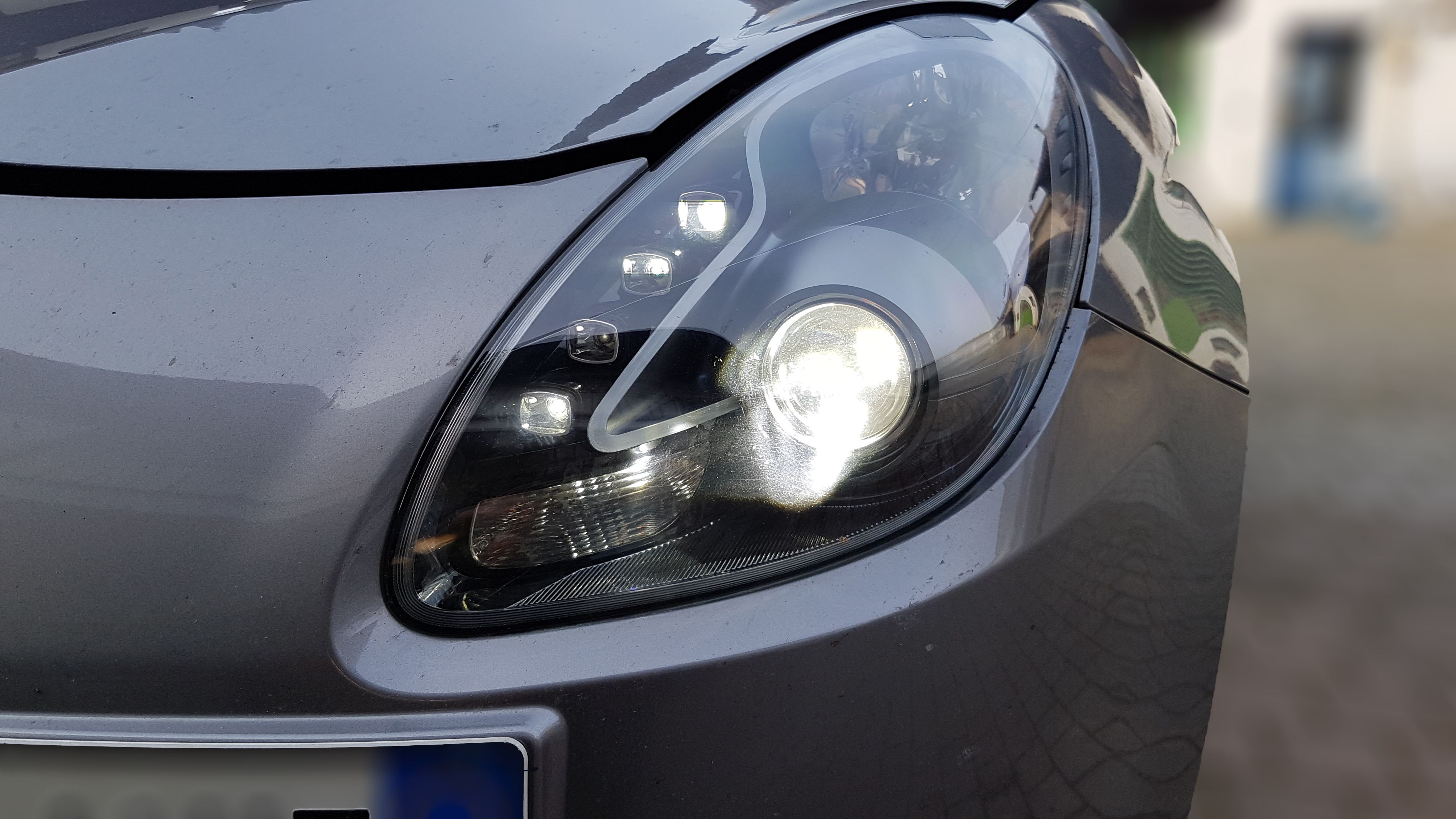

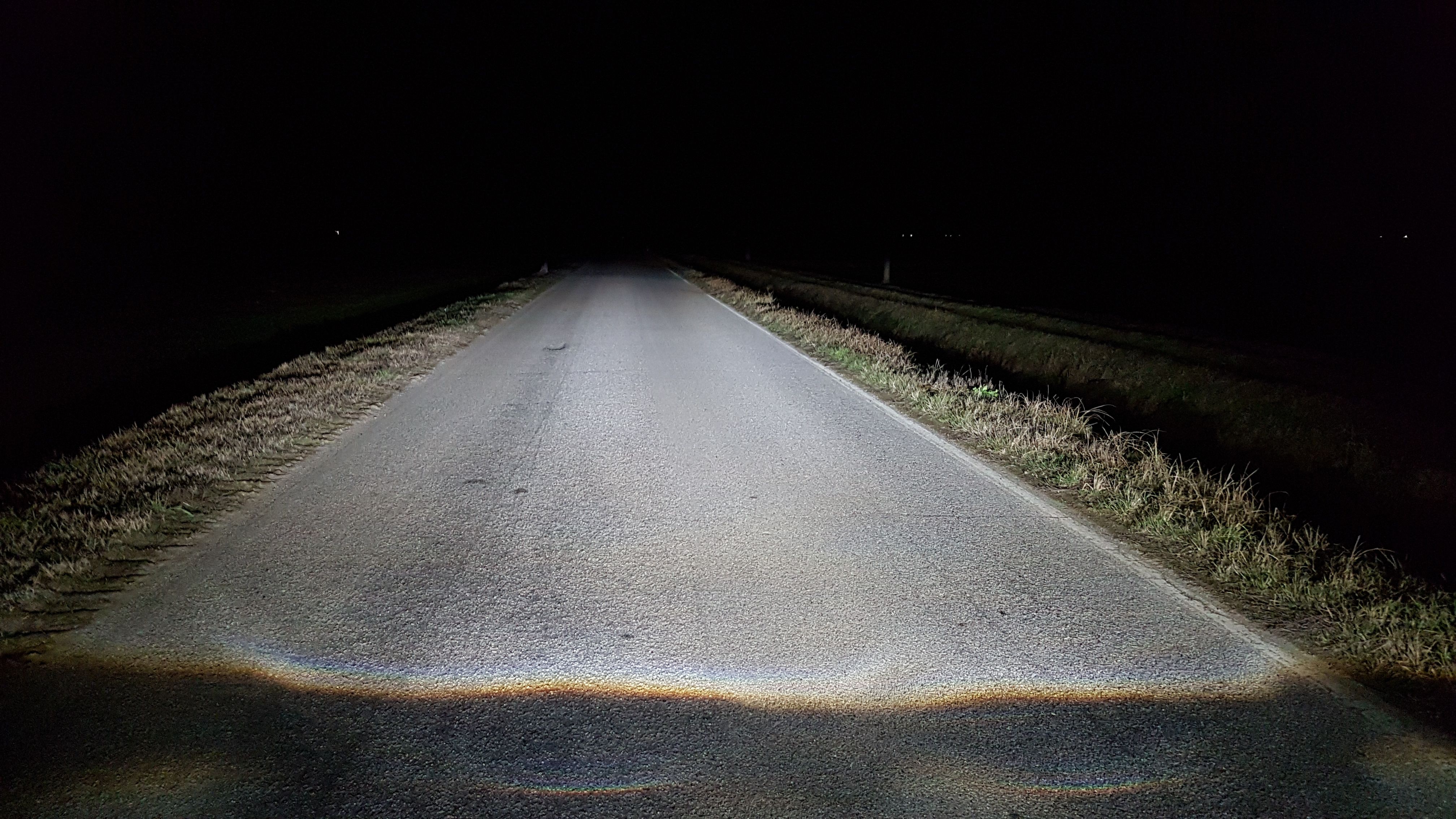

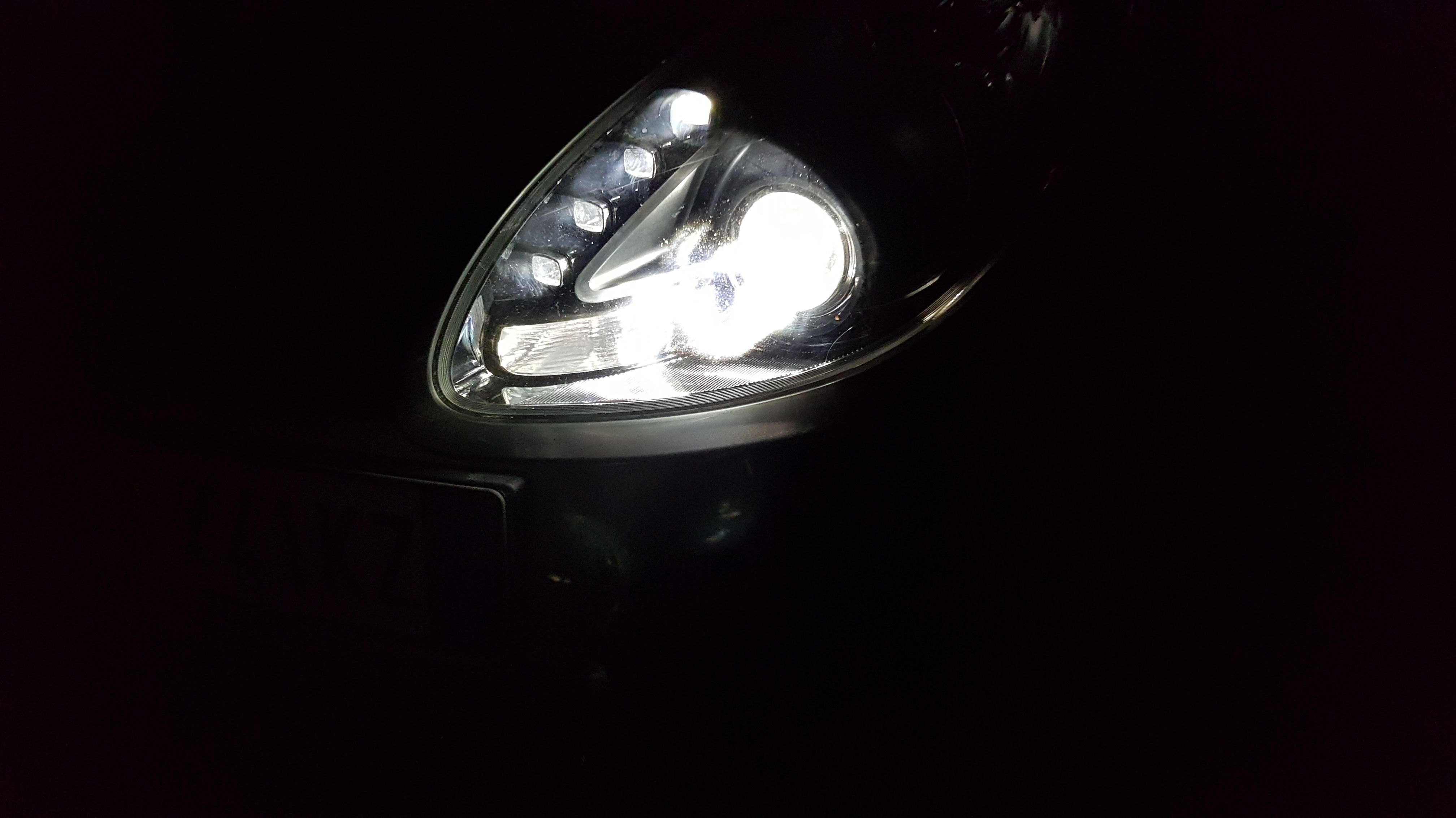

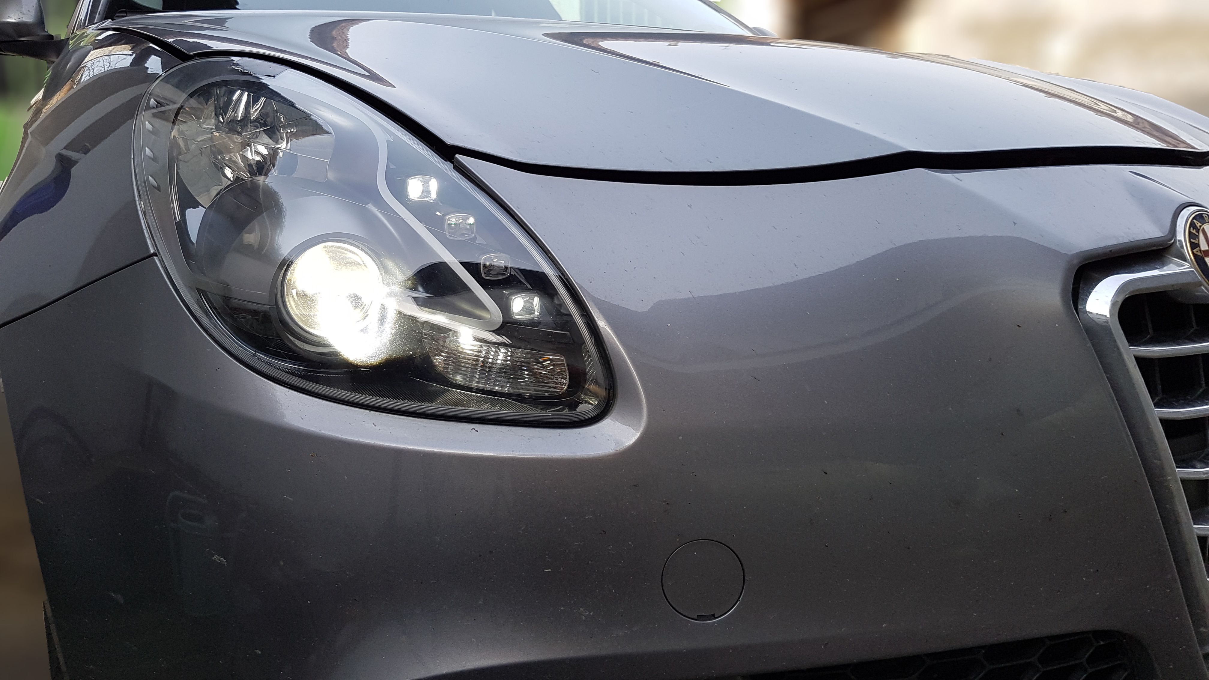

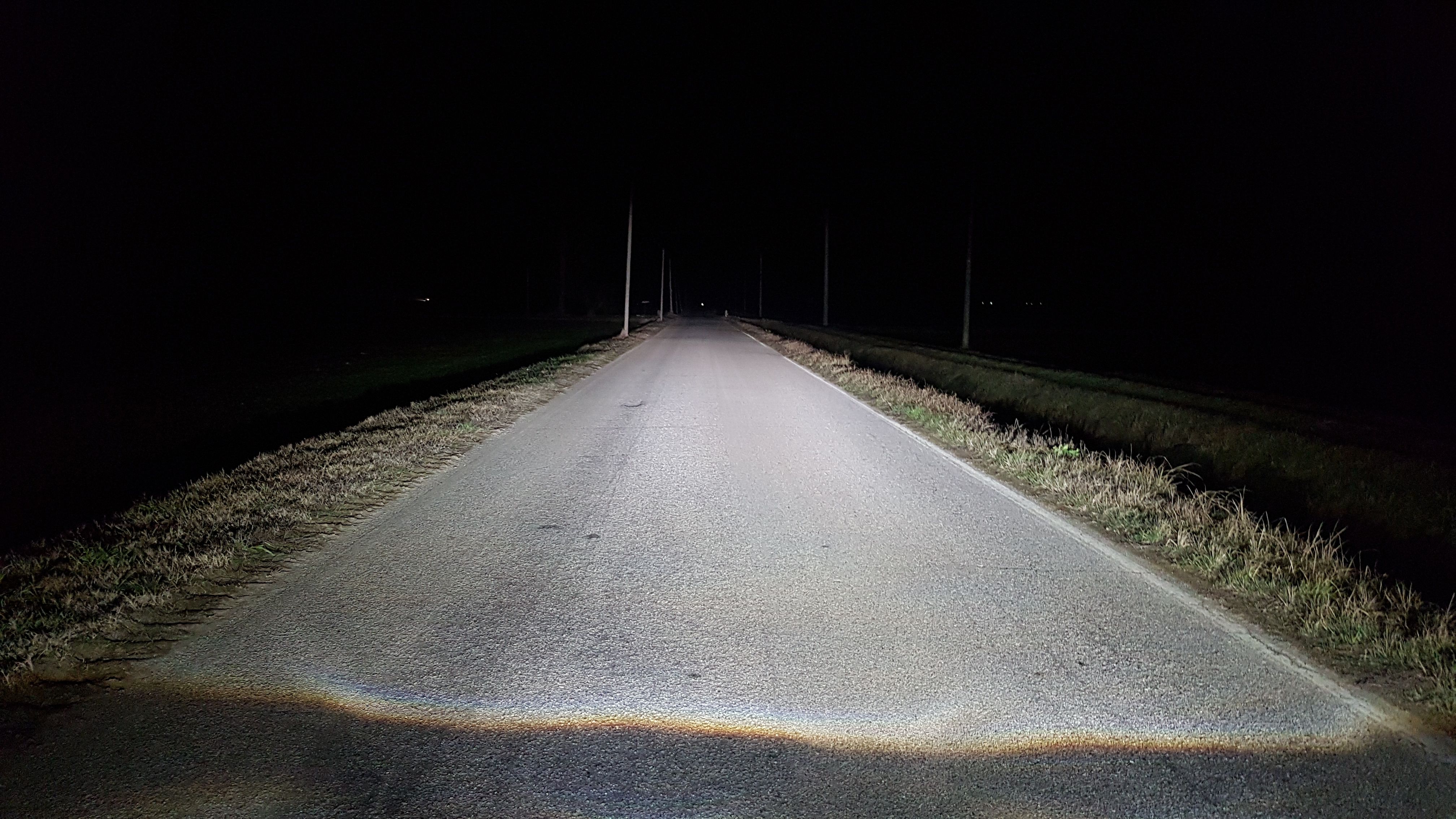

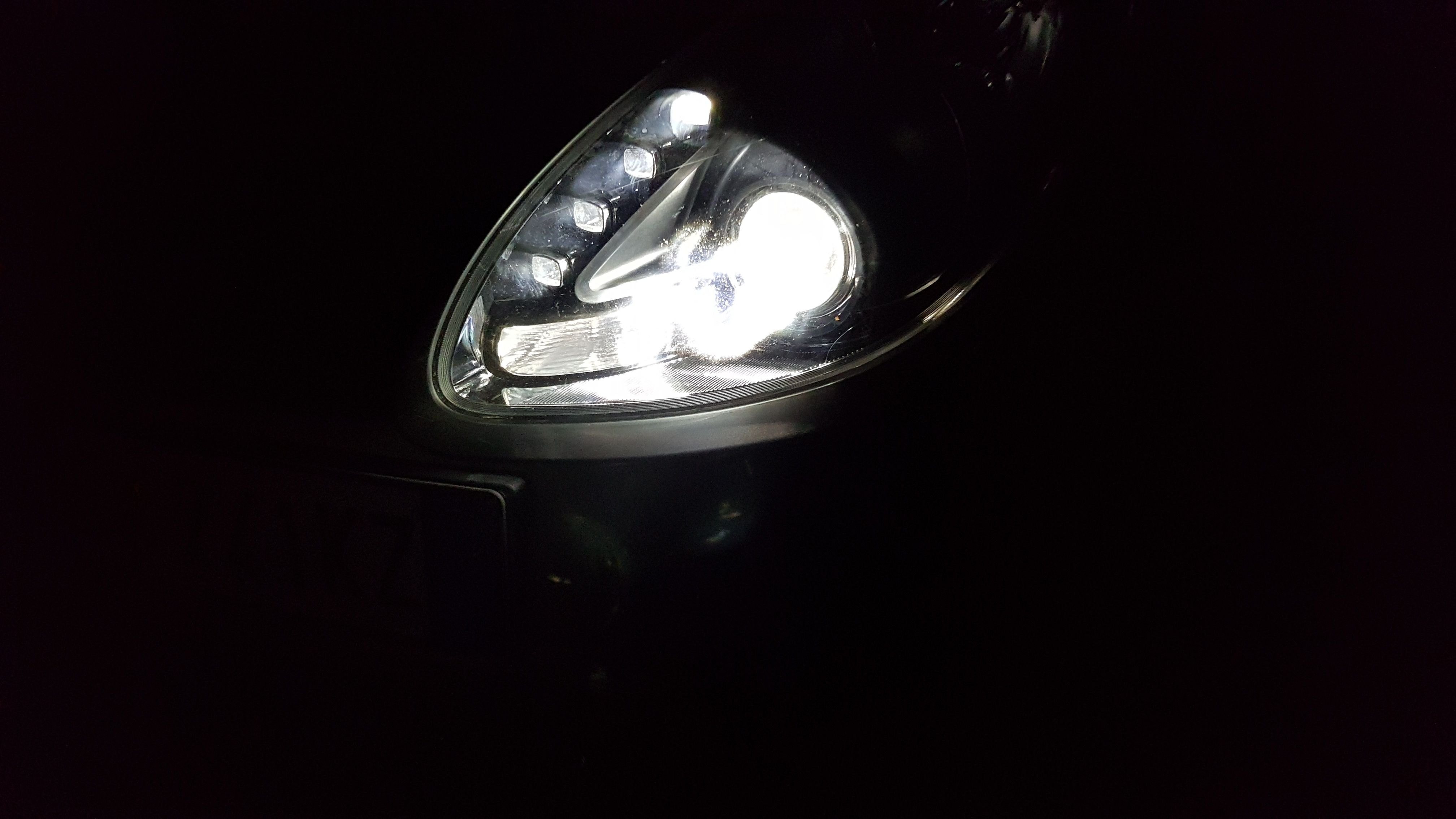

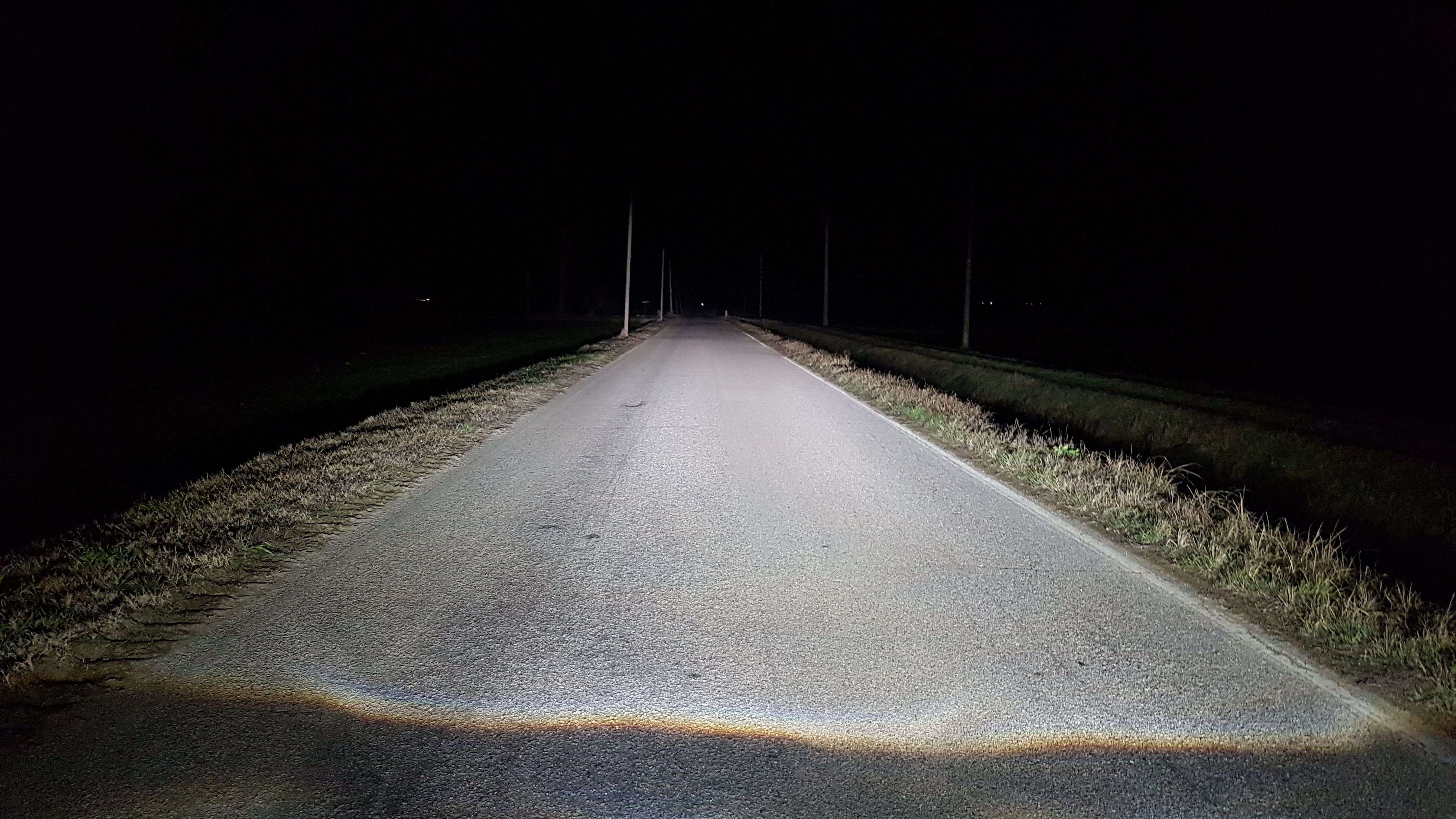

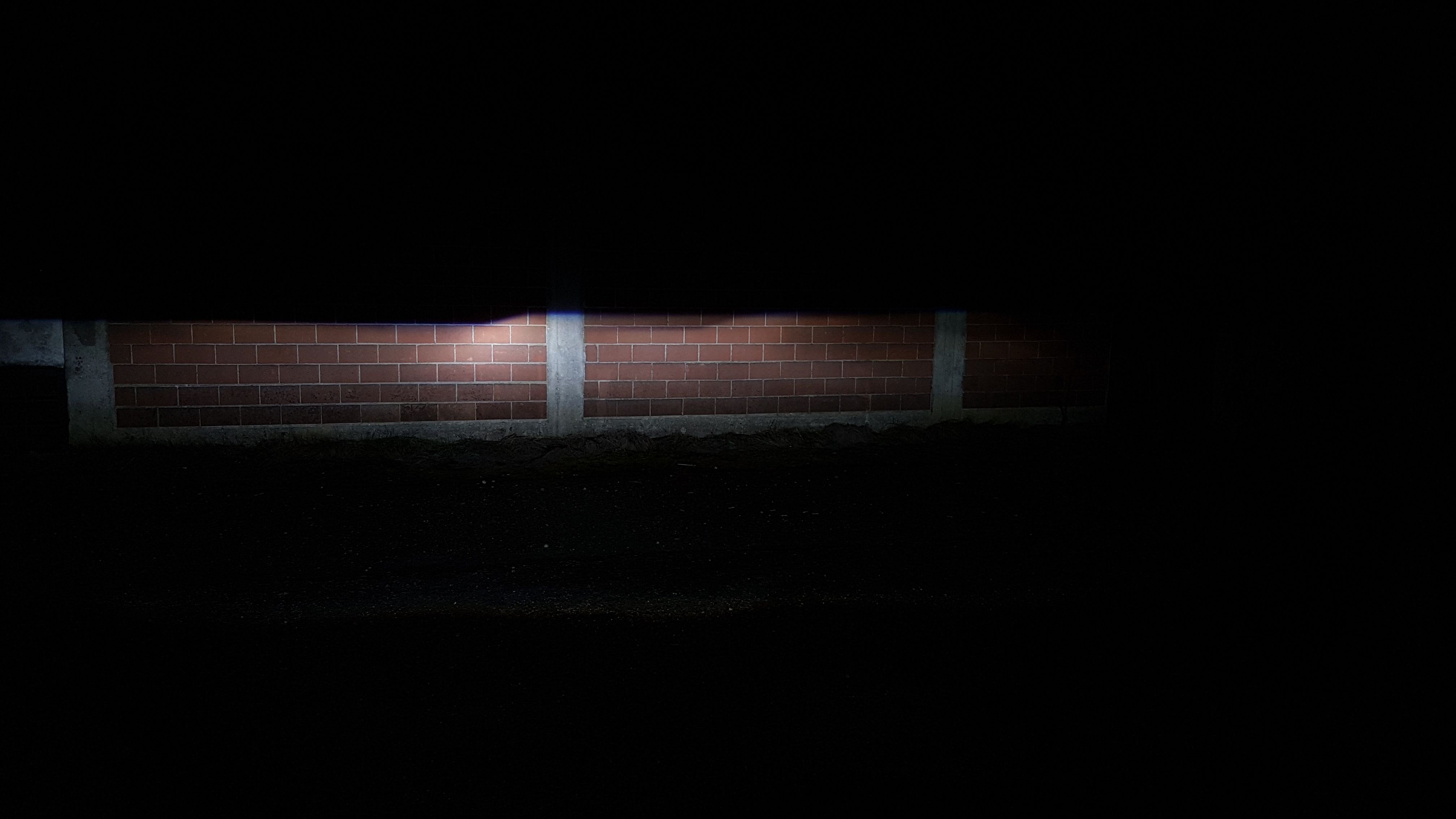

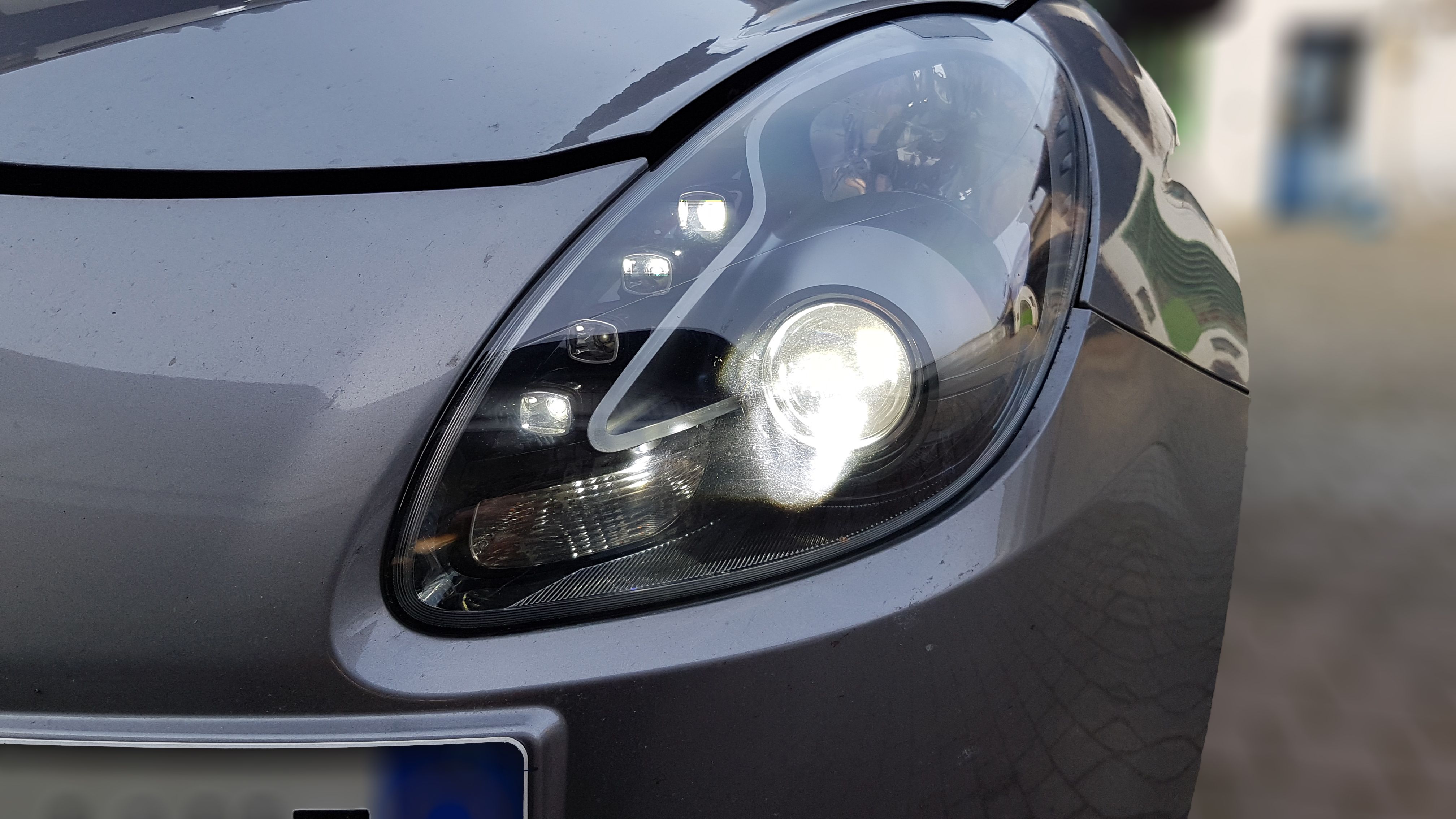

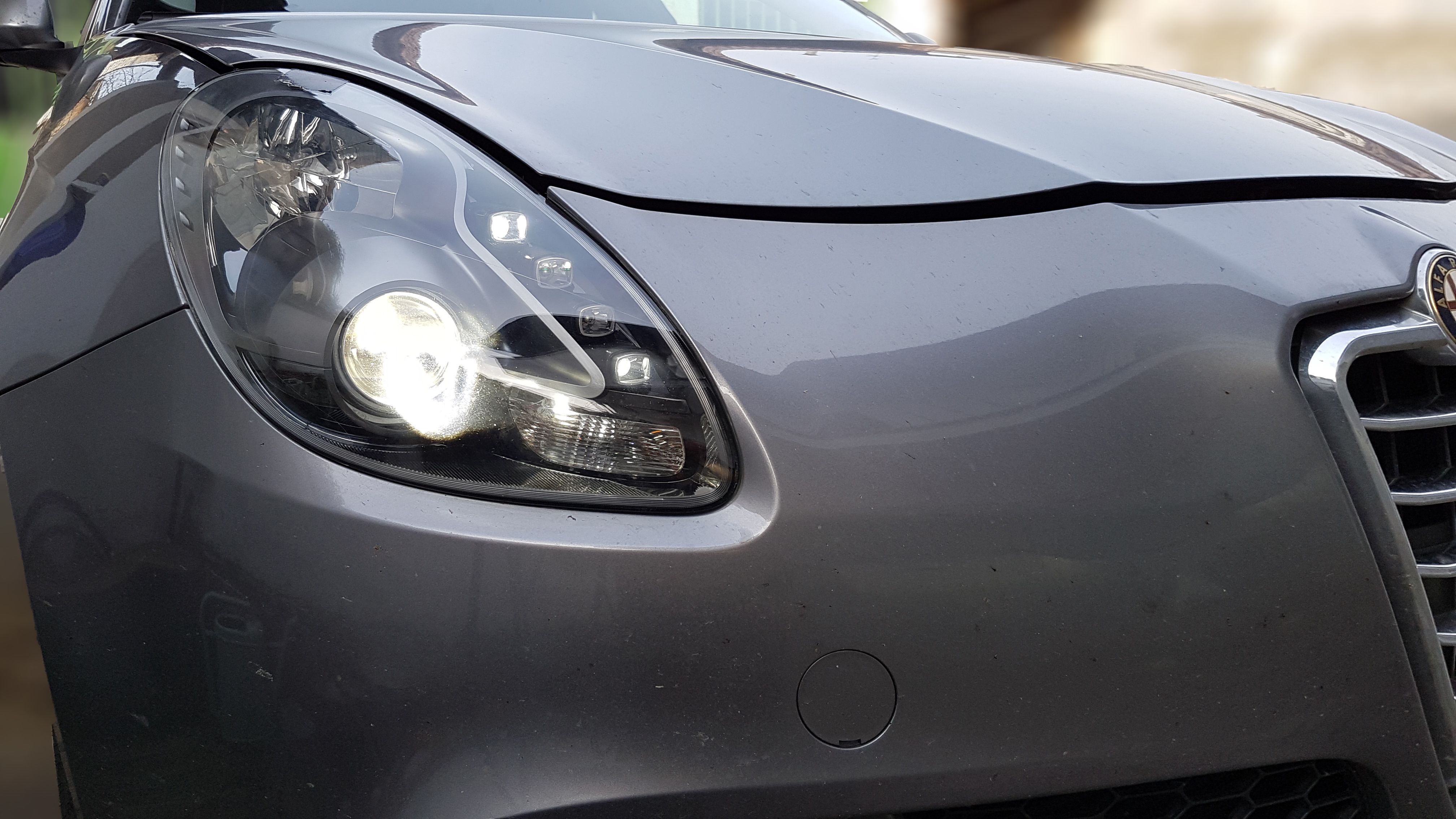

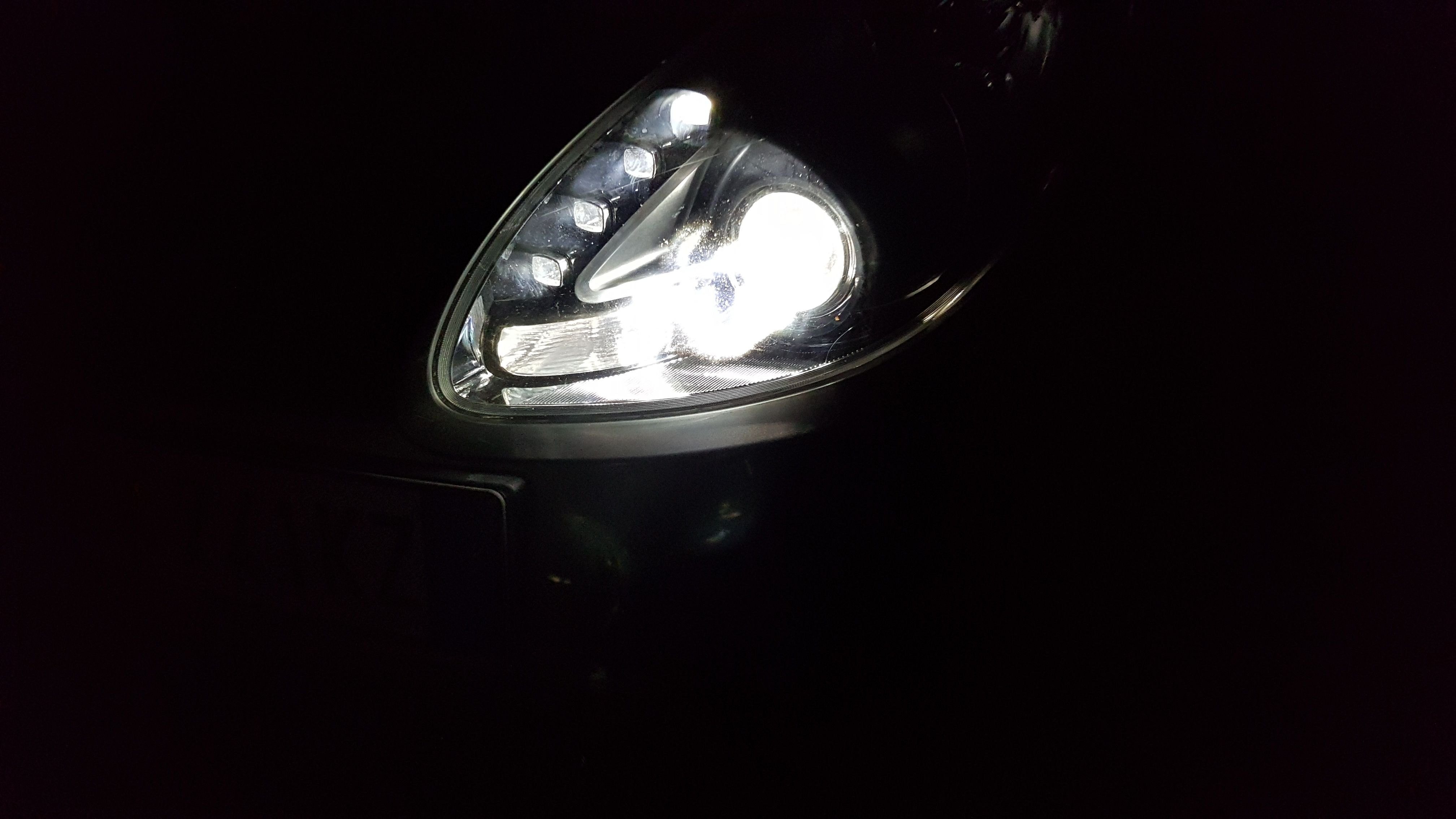

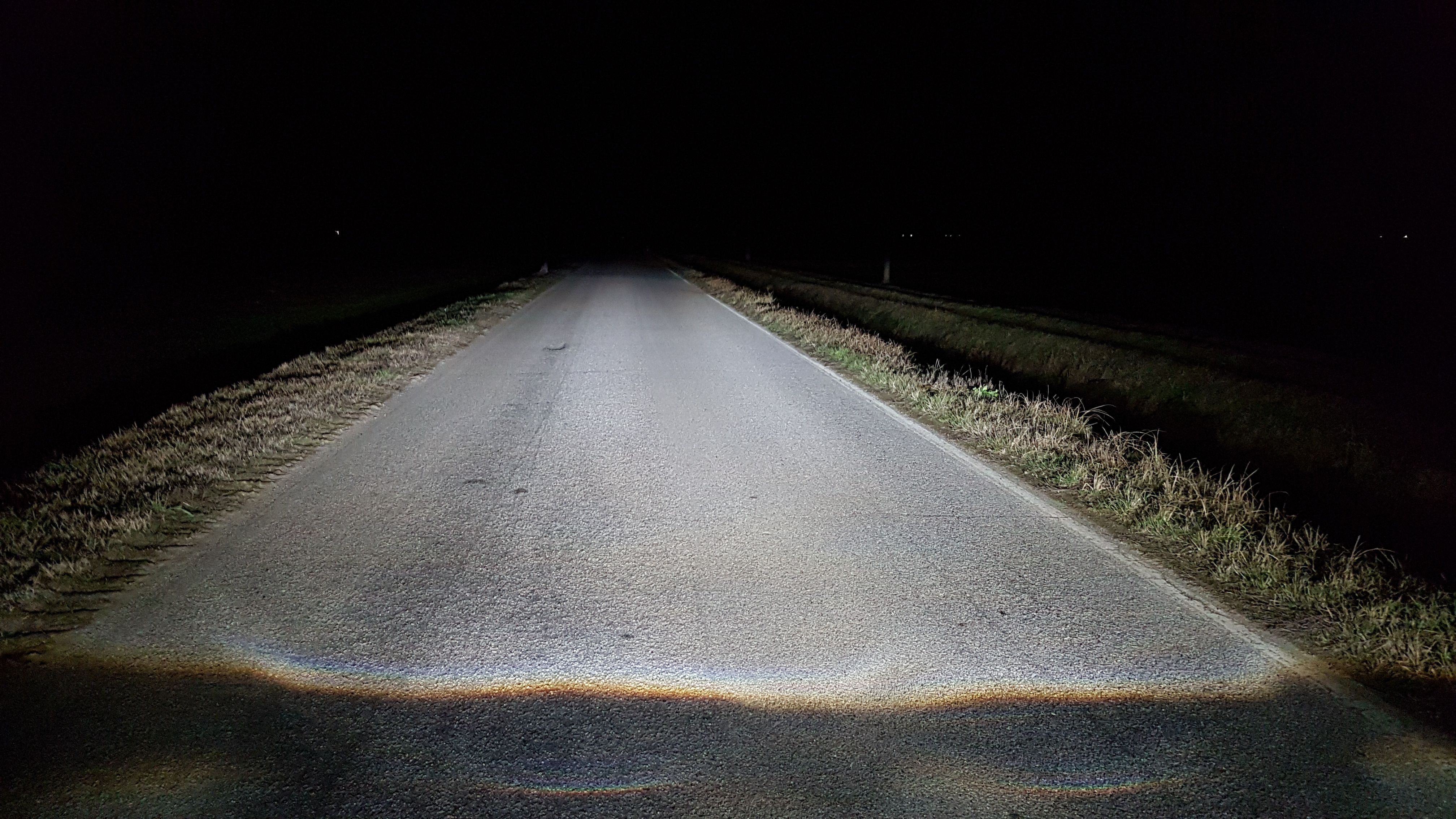

AlfaLED 1.0

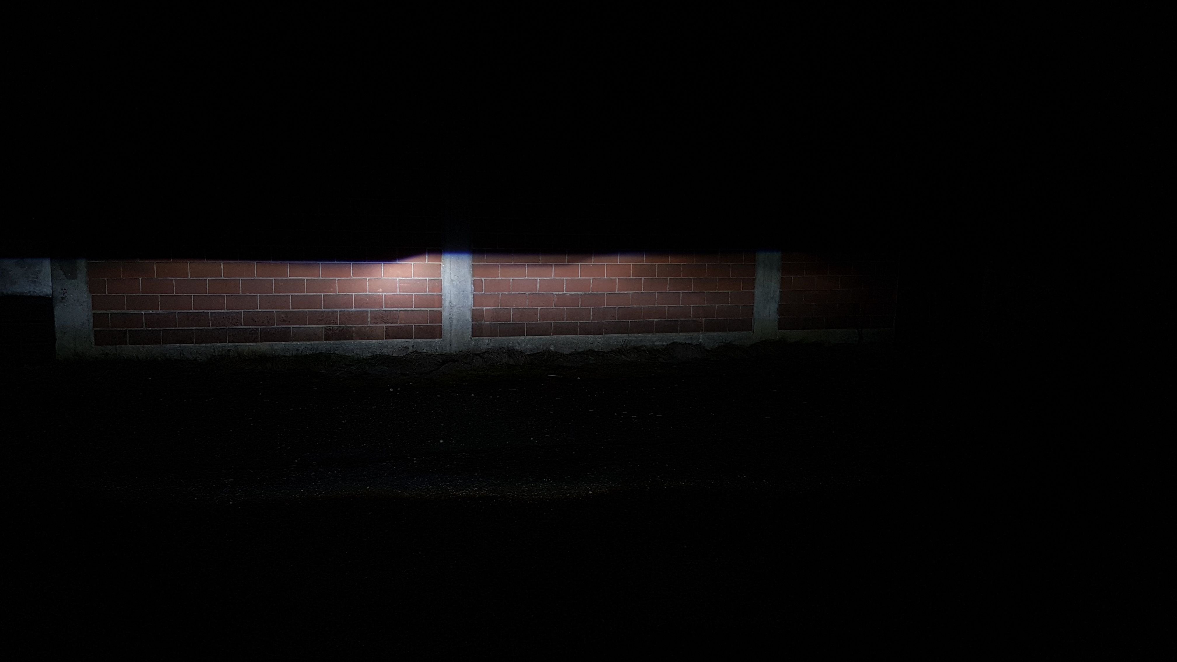

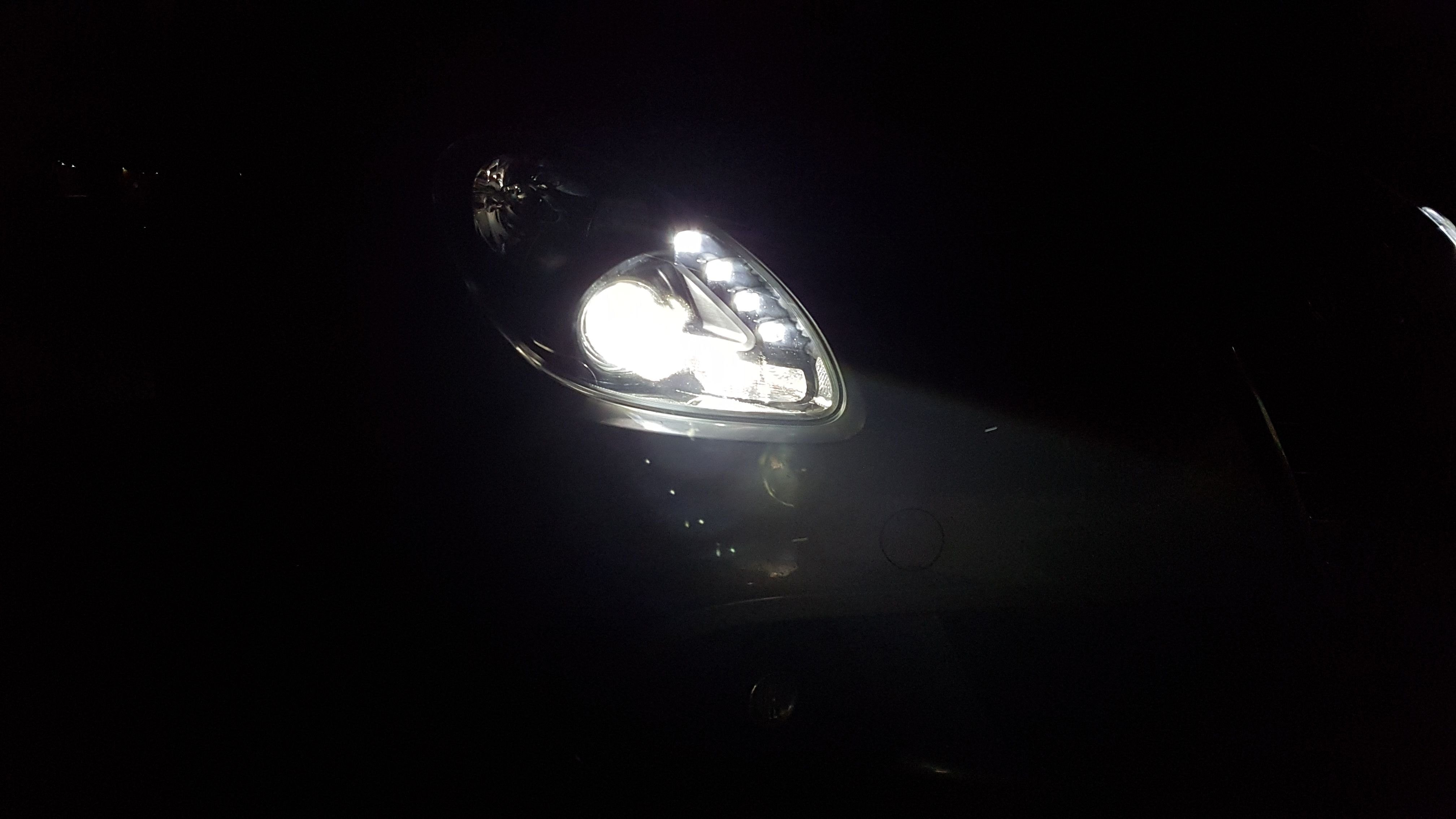

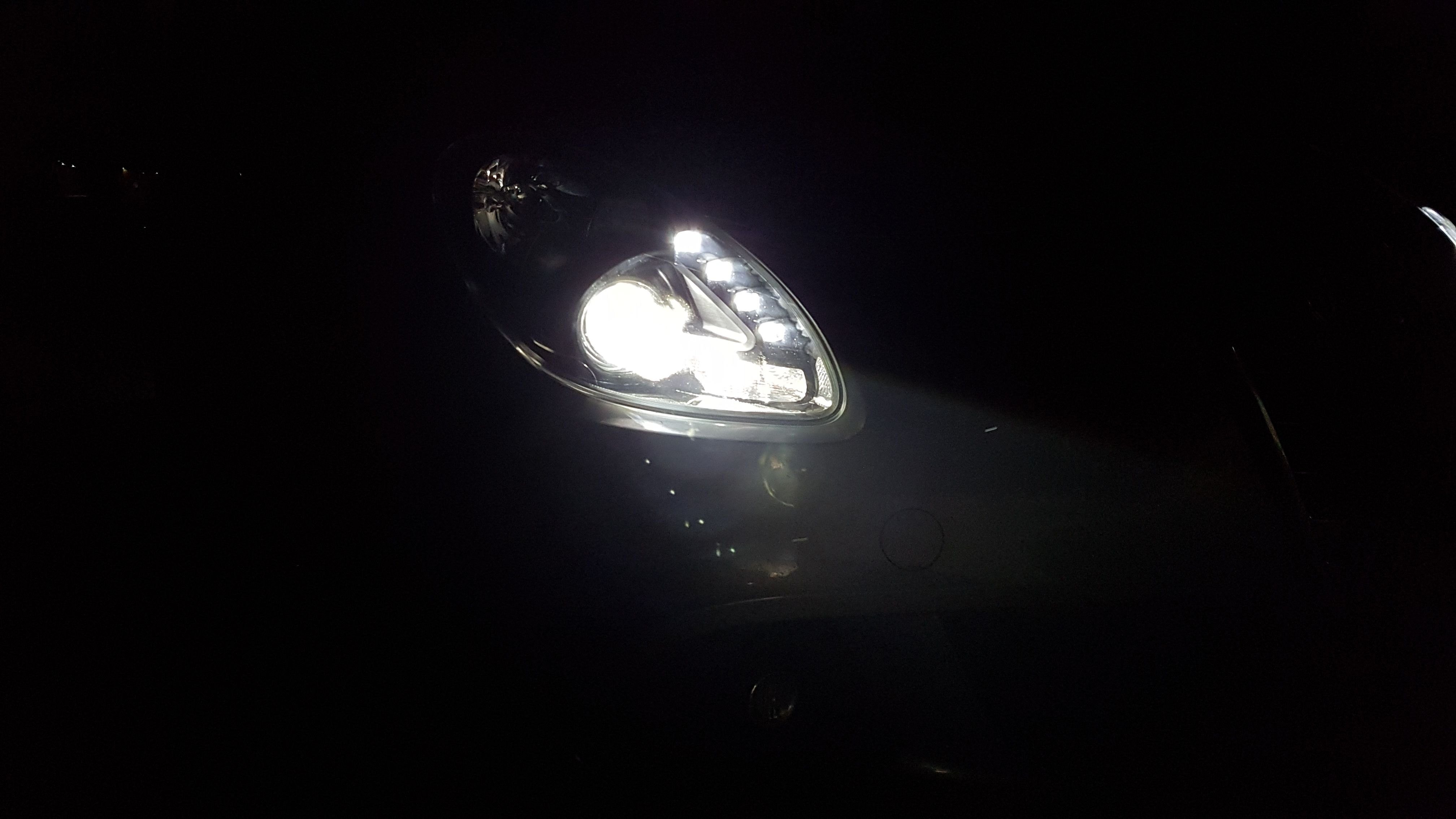

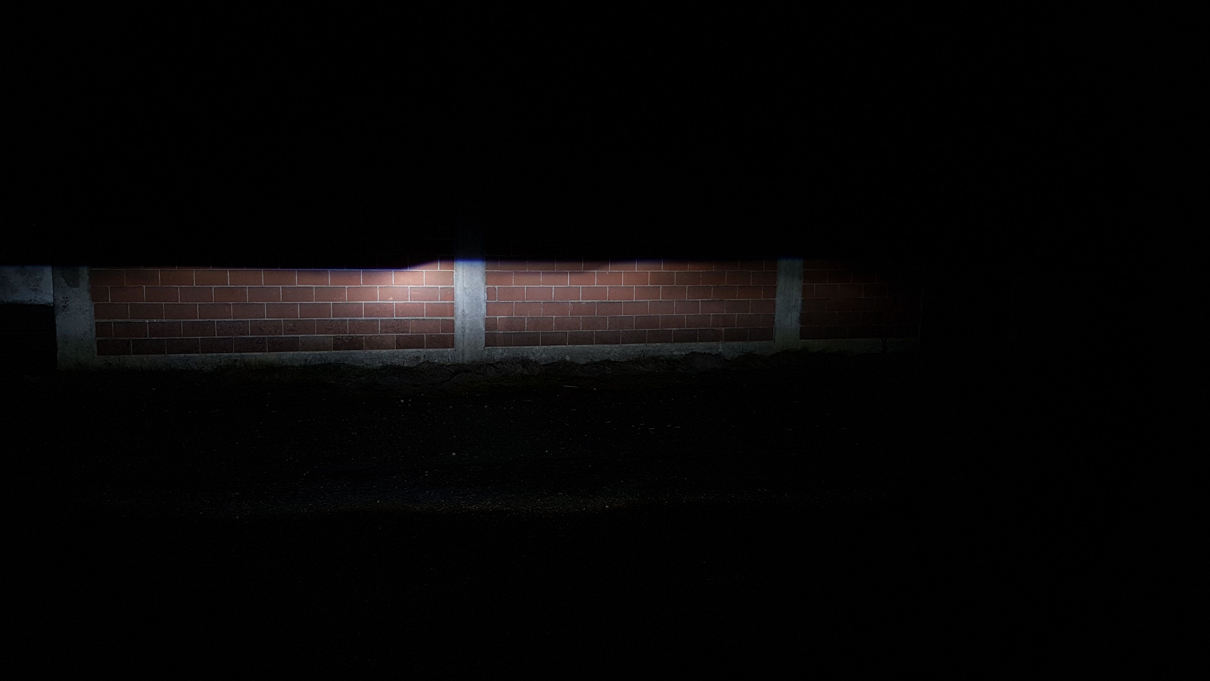

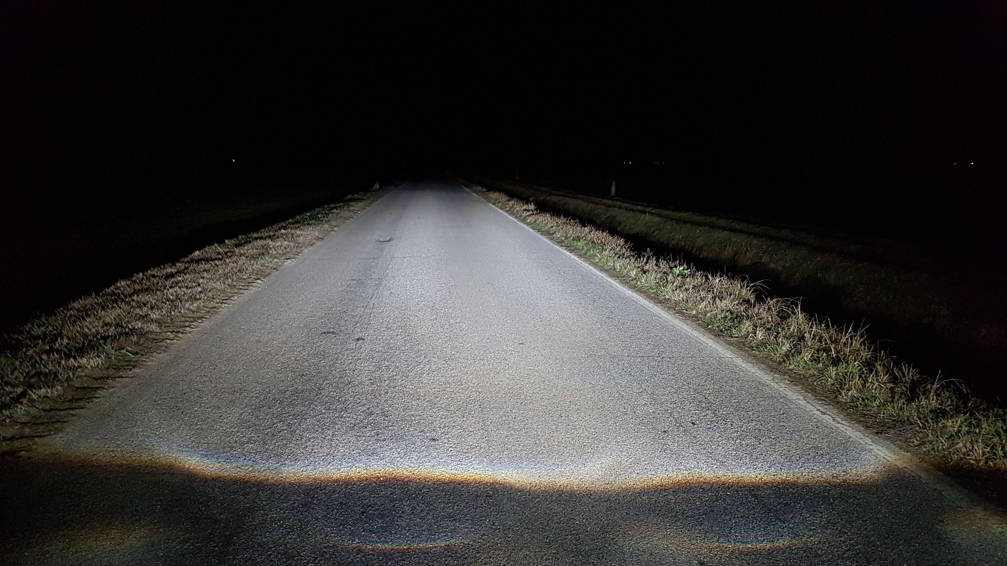

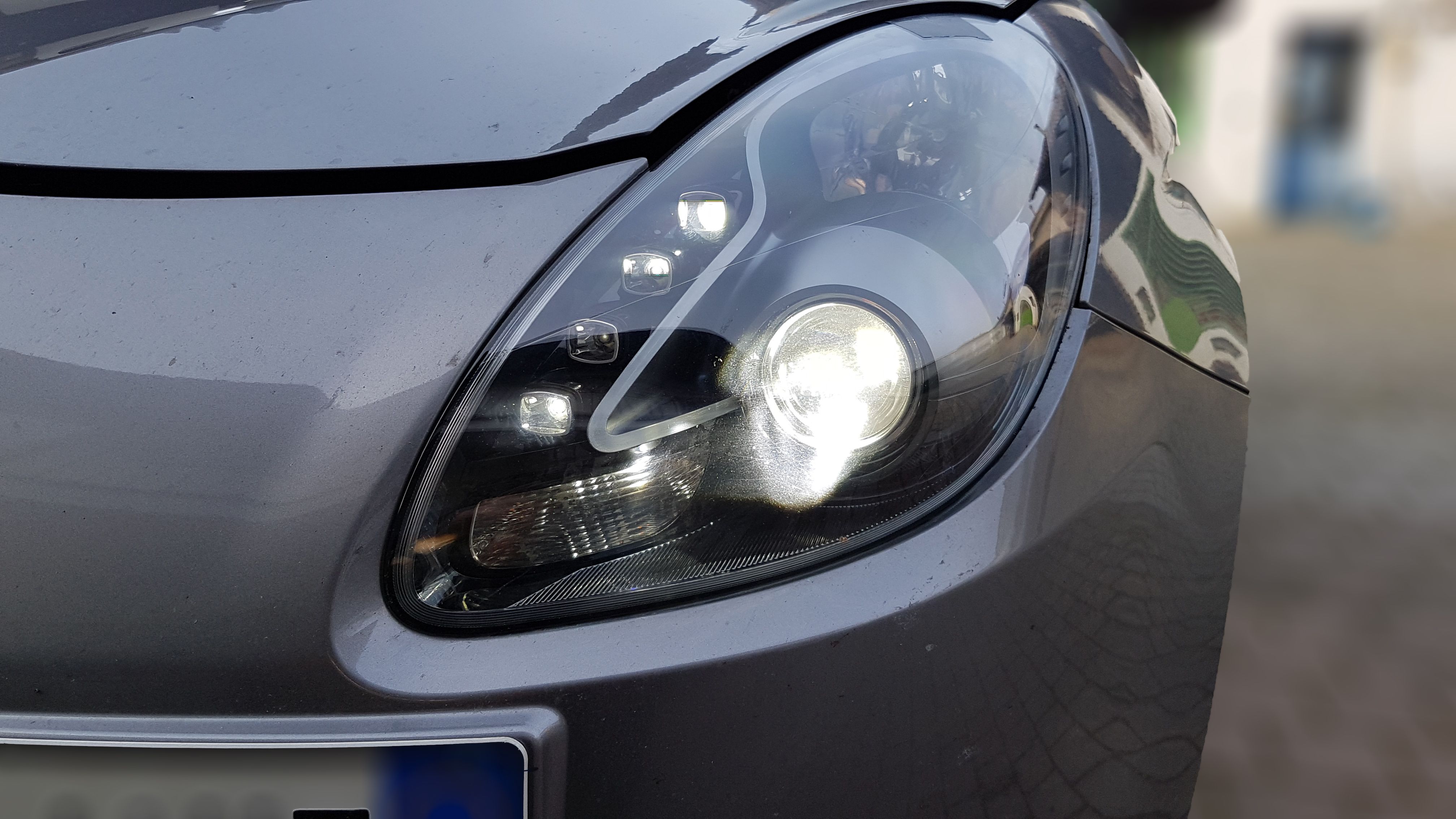

Finito ieri di installare i bi led cui il progetto originale del nostro illustre collega rampa93 ( thanks so much, tu sai perchè...).
Come esecuzione del lavoro non è una passeggiata, quello più noiso e delicato è l'apertura del faro, dove ci vuole molta pazienza per non fare danni, comunque ci ho messo una settimana lavorando dalle 3 alle 5 ore al dì.
La recensione dettagliata sui lavori giustamente la farà rampa, come promessoci anzitempo, visto che grazie a lui è nato il progetto.
Personalmente che dire, sono soddisfatto, un'altra cosa rispetto agli xenon aftermarket che avevo, il colore è uguale ai DRL(4700-4800K), a dire il vero lo xeno che avevo prima era leggermente più bianco (5000k), ma l'illuminazione di questi è migliore sia come lumen che larghezza di fascio ( molto uniforme e distribuita bene).I doppi abbaglianti vanno bene, con le H1 nomura che come colore manca pochissimo che siano uguali, comunque si confondono facilmente ai biled...
Metto qualche foto 1.jpg 2.jpg 3.jpg 4.jpg 5 anabbaglianti.jpg 6 abbaglianti.jpg 7.jpg
AlfaLED 1.0
Metto qualche foto Visualizza allegato 160163 Visualizza allegato 160164 Visualizza allegato 160165 Visualizza allegato 160166 Visualizza allegato 160167 Visualizza allegato 160168 Visualizza allegato 160169
Sembra veramente un ottimo risultato....ottima visibilità e gran bel lavoro!!!!
