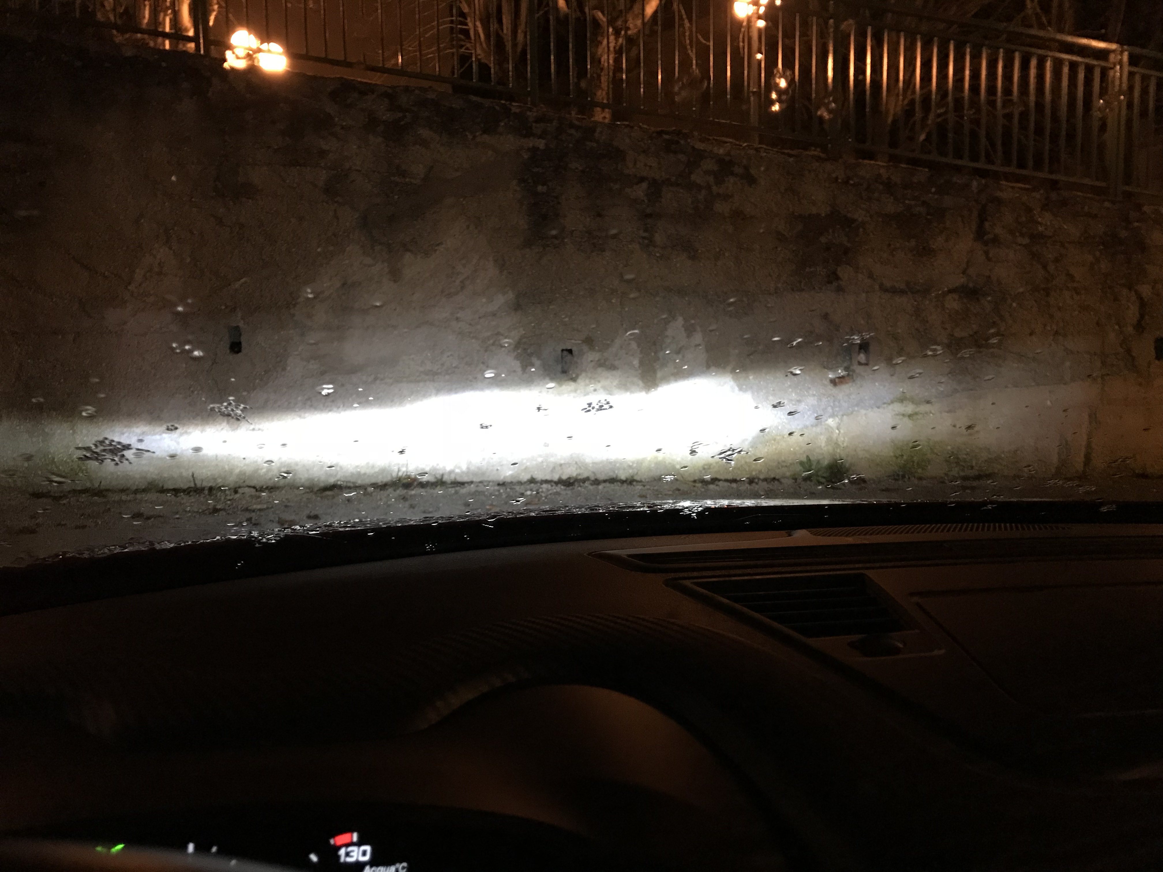

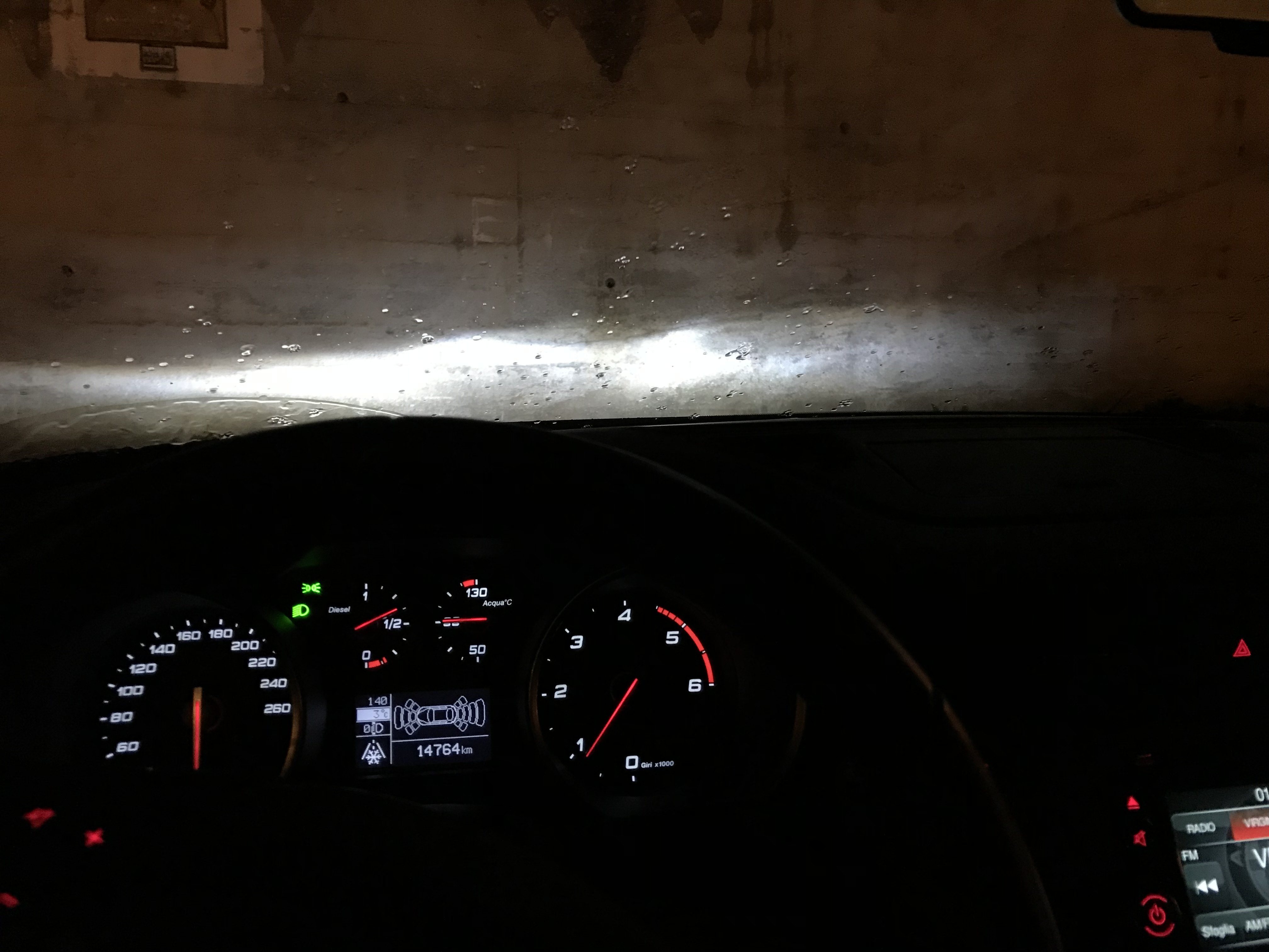

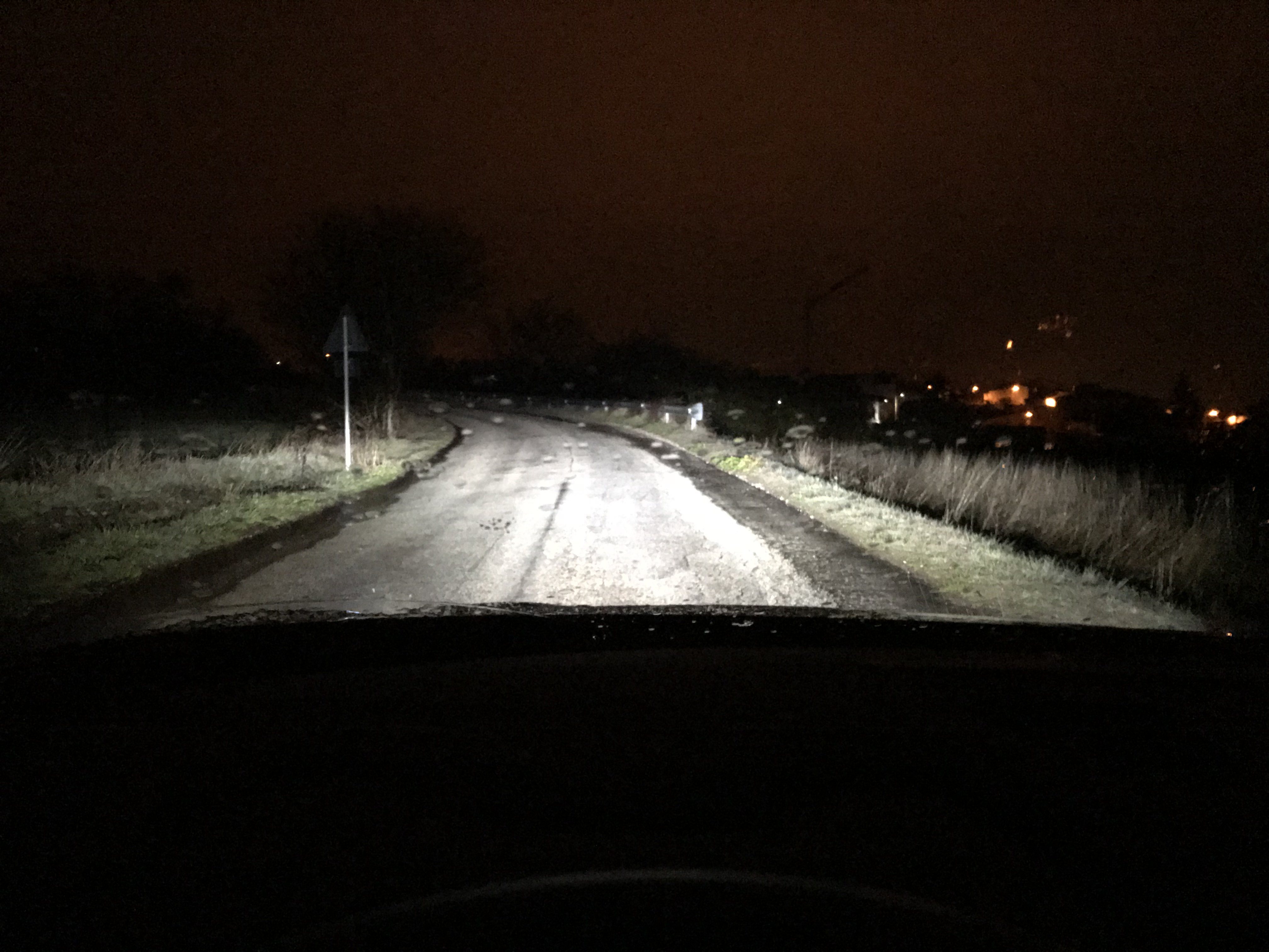

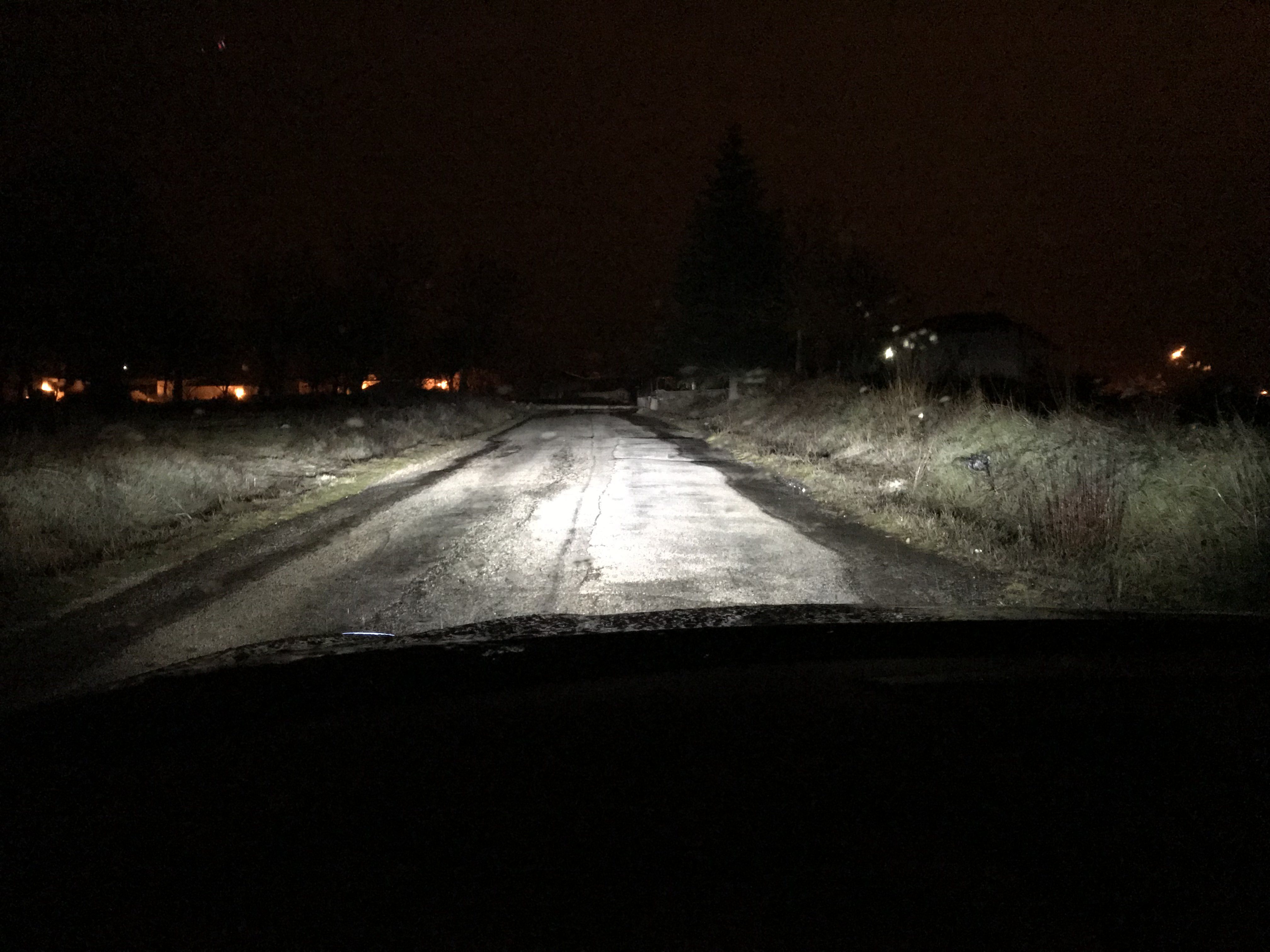

Ecco un paio di foto, il cono d’ombra è meno visibile delle R5, un minimo c’è ma è colpa mia e devo regolarle meglio.
La cresta a destra si alza ma non come le R5, il taglio superiore della luce è fatto molto meglio tant’è che le ho regolate a “0” dalla pulsantiera e nessuno mi lampeggia, con le R5 a “1” mi lampeggiavano in molti.
Ho una 1.6 120 Diesel senza accensione automatica e per il momento non mi si sono spente.

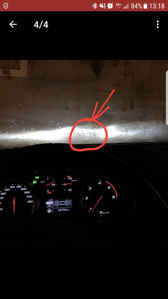

Sinceramente pensavo meglio, sembrano meno luminose delle r5, forse perché hanno meno led, e pensavo che con la regolazione il cono d ombra sparisse del tutto.

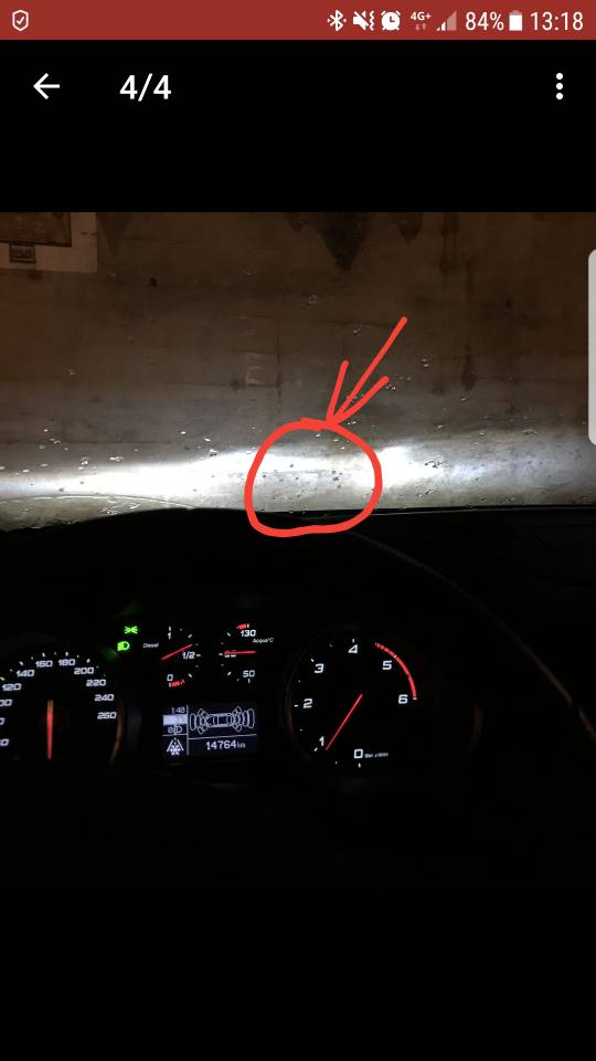

Nella foto di Ema che allego, il cerchiato è una zona d ombra? Le r5 lì non l hanno.
Come colore ti sembrano più bianche/azzurre delle r5? Perché già con quelle c era discrepanza con le drl.
Grazie Ema delle foto!
Grazie Ema delle foto!Visualizza allegato 160966
Bisogna regolarle al meglio ma comunque non si risolve il problema. Per far sparire i coni bisogna far indietreggiare i led di qualche mm. Provate e vedrete. Il cono d ombra del faro lato passeggero viene compensato dalla luce del faro laro guidatore. Comunque i led k16 restano i migliori come copertura e omogeneità di luce. Stasera se mi ricordo vi faccio vedere il mini cono d ombra che ho.
