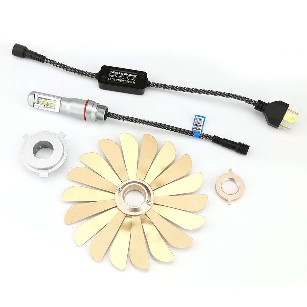

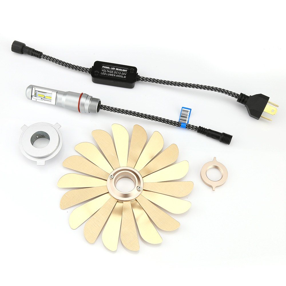

Riprendendo il discorso di sopra... sono veramente tentato di prendere le ZDATT H1 da Ali.
Non si dovrebbe neanche avere il problema del tappo visto che il dissipatore a "fiore" si può modellare all'interno del faro.
In più mi stuzzica il fatto che la lampadina si può ruotare.
Per 34€ penso si possa provare.
Che ne pensate ?

Visualizza allegato 163463
Meglio il dissiparore a treccia per posizionarlo dentro al faro.Questo mi sembra difficile posizionarlo..
Poi non vedo le resistenze in dotazione.
