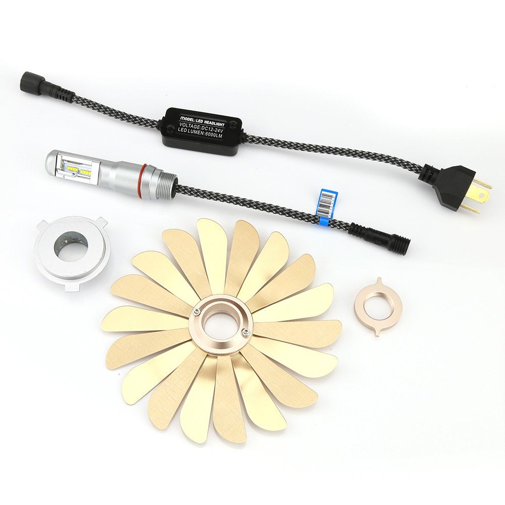

Meglio il dissiparore a treccia per posizionarlo dentro al faro.Questo mi sembra difficile posizionarlo..
Poi non vedo le resistenze in dotazione.

Ok per i decoder ma quelle lamelle mi fanno venire qualche dubbio..
Comunque per il costo puoi provarle.

Riprendendo il discorso di sopra... sono veramente tentato di prendere le ZDATT H1 da Ali.
Non si dovrebbe neanche avere il problema del tappo visto che il dissipatore a "fiore" si può modellare all'interno del faro.
In più mi stuzzica il fatto che la lampadina si può ruotare.
Per 34€ penso si possa provare.
Che ne pensate ?

Per gli h1 va bene tutto visto che ha le parabole mentre con gli h7 vedo che hanno la testa grossa. Quindi avrai un cono d ombra più grande rispetto i car rover che se vedi non hanno la testa grossa e sono piuttosto piccoli.
Giusto, avevo dimenticato che sull'abbagliante ci fosse la parabola.
Sul discorso cono d'ombra l'unica cosa è che questi ruotano e magari messi in una certa maniera non creano troppi problemi sul fascio. Però come dici tu effettivamente il problema può verificarsi, magari anche provando a ruotarli.
Per il momento sull' H7 monterò i CAR ROVER.
Poi nel caso per l'H1, decido se rimanere sui CAR ROVER o provare questi ZDATT.
Se nel frattempo qualcuno li vuole testare, ben venga :D
