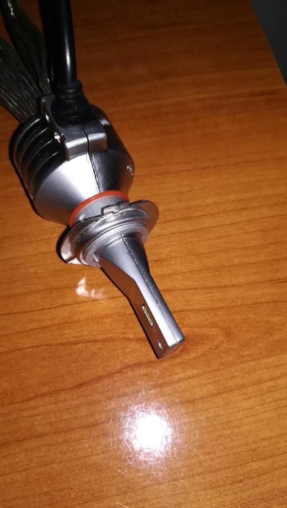

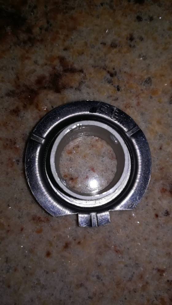

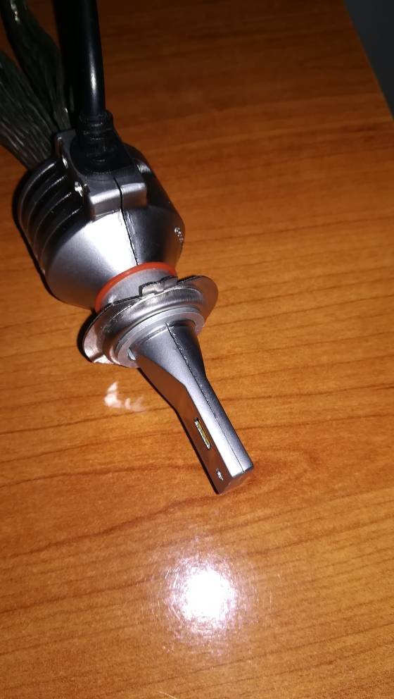

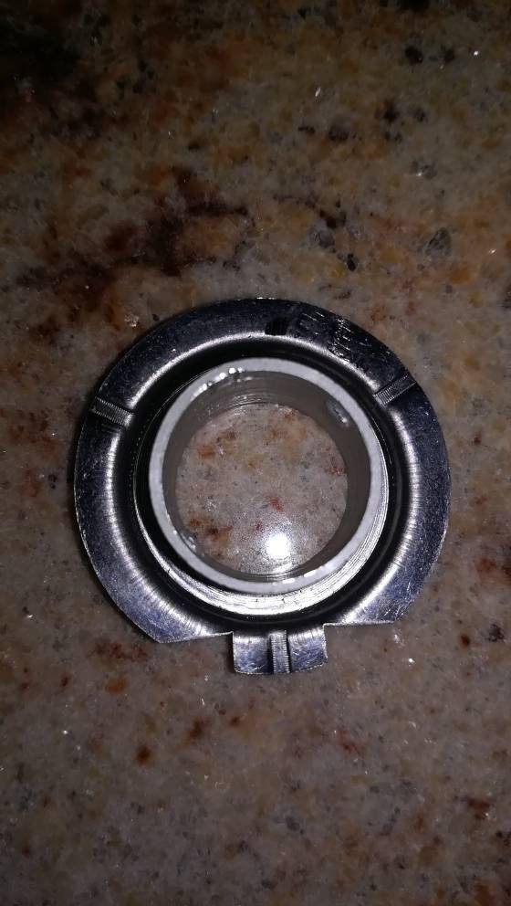

Devi smontare la basetta h7 del led. La blocchi con la molletta in posizione e poi ci metti il led.

l'unica cosa che sono riuscito a fare e' smontare la ghiera di sopra, togliere il vetrino e sganciare l'attacco h7. stop.
Il pezzo nero con restante dissipatore a treccia non si riesce a smontare... a meno che non mi metto con due chiavi a pappagallo ma ho paura che mi rimanga tutto in mano. Questo kit e' uguale alle carrovers rs.

Il montaggio e' immediato:una volta infilata la lampada sulla ghiera montato prima sul portalampada,basta ruotarla fino allo scatto.Fine.
