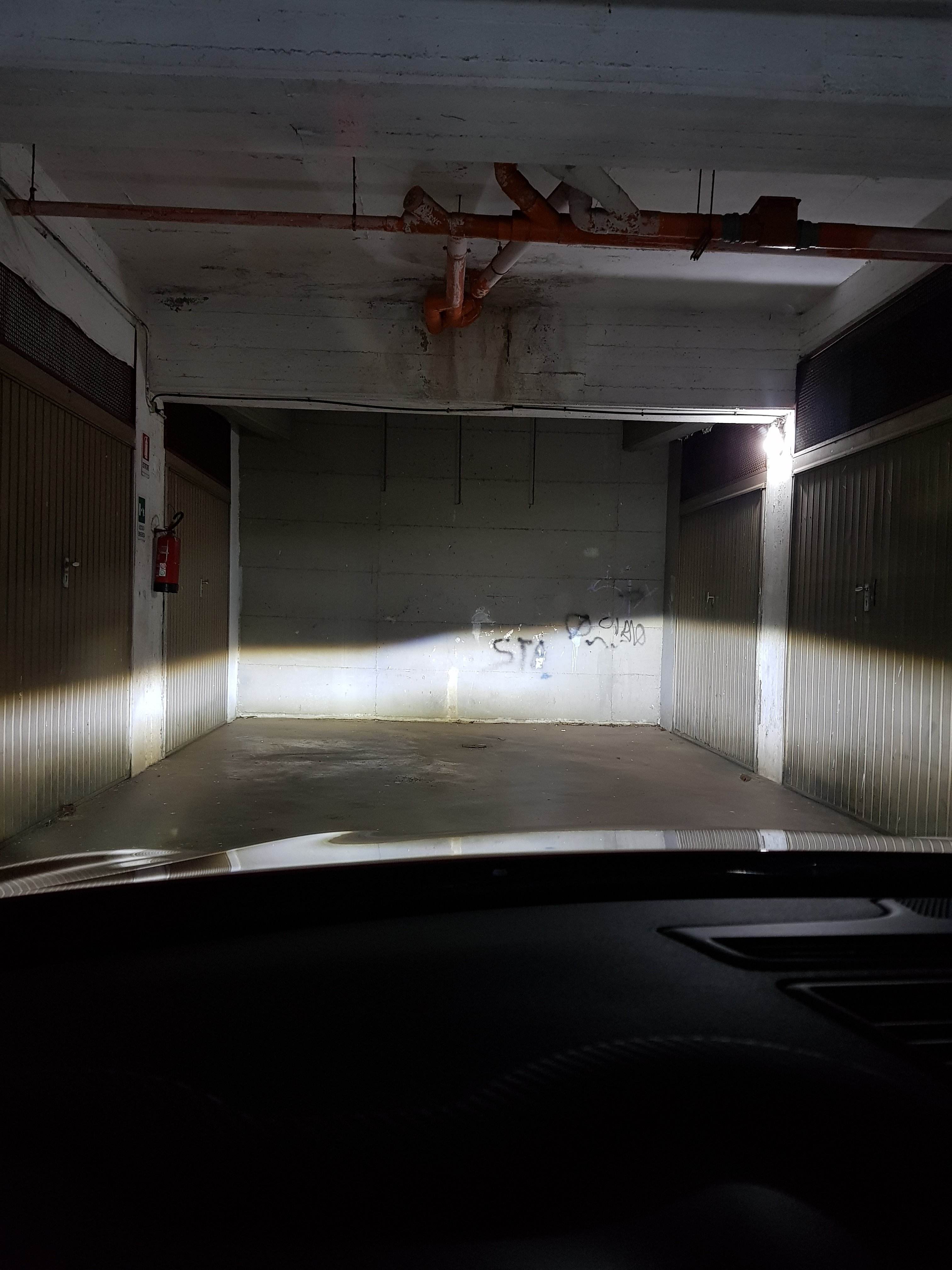

20180418_214721.jpg 20180418_214721.jpg Cmq la foto e qst del kit montato
Il cono d ombra c'è ed inoltre devi abbassare i fari di una unità perche quello lato passeggero è troppo alto.
Confermo devo assolutamente regolarli cmq il cono di cui parli e una cosa veramente minima rispetto agli altri fino ad ora montati e visti qui mi sembra correggetemi se sbaglio forse ho saltato qualche pagina ragazzi
No. Gli xenovision hanno un cono molto pou piccolo.
