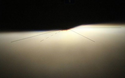

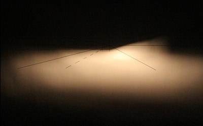

Giusto per farvi capire di cosa stiamo a parlare,
Lampada Alogena
Lampada Xeno
Nessun kit LED arriverà mai ad equiparare la lampada Xeno anche perché il faro che equipaggia di serie le vetture con Xeno è specificamente progettato per questo tipo di illuminazione. Noi con il LED su faro alogeno possiamo solo migliorare quello che si vede nella prima foto non tanto come fascio quanto come potenza e profondità di illuminazione.

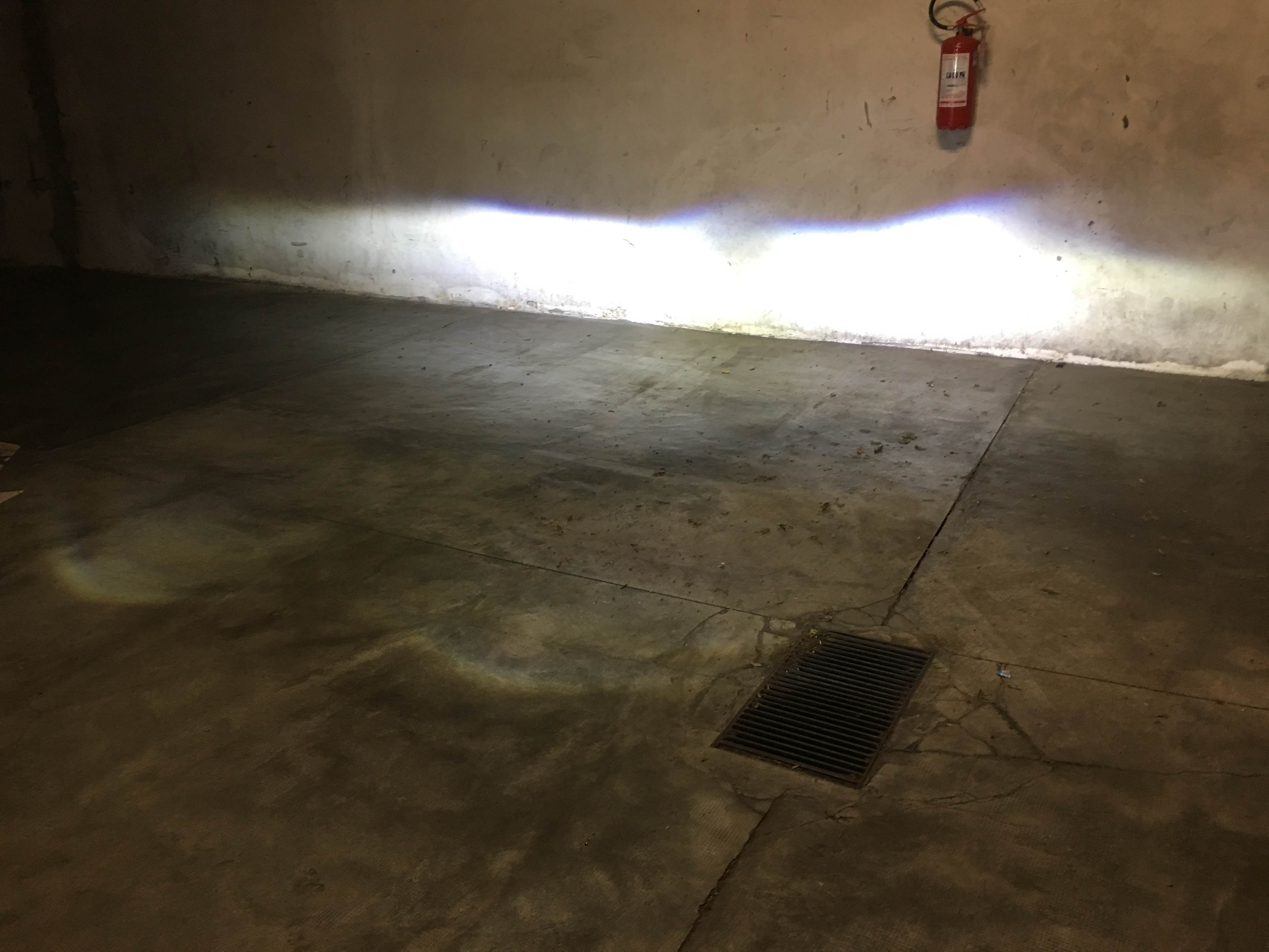

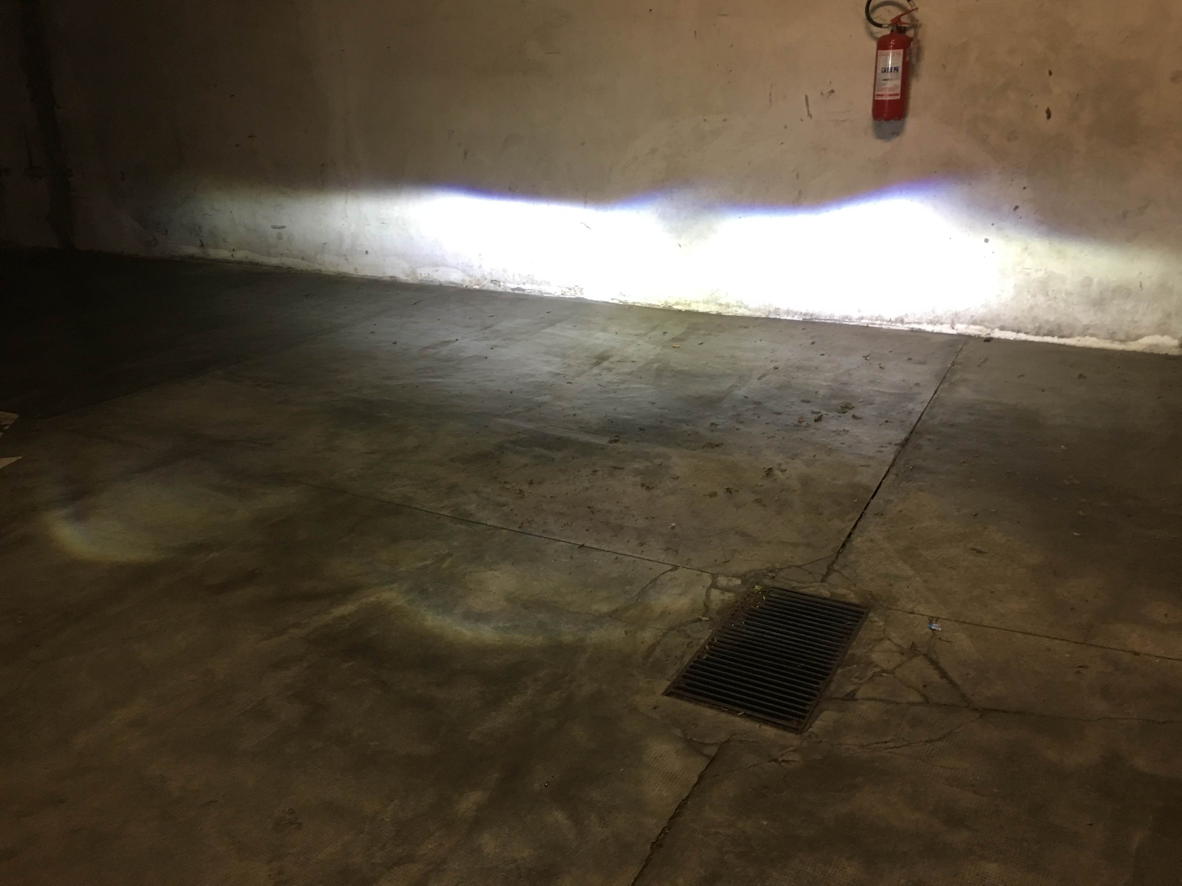

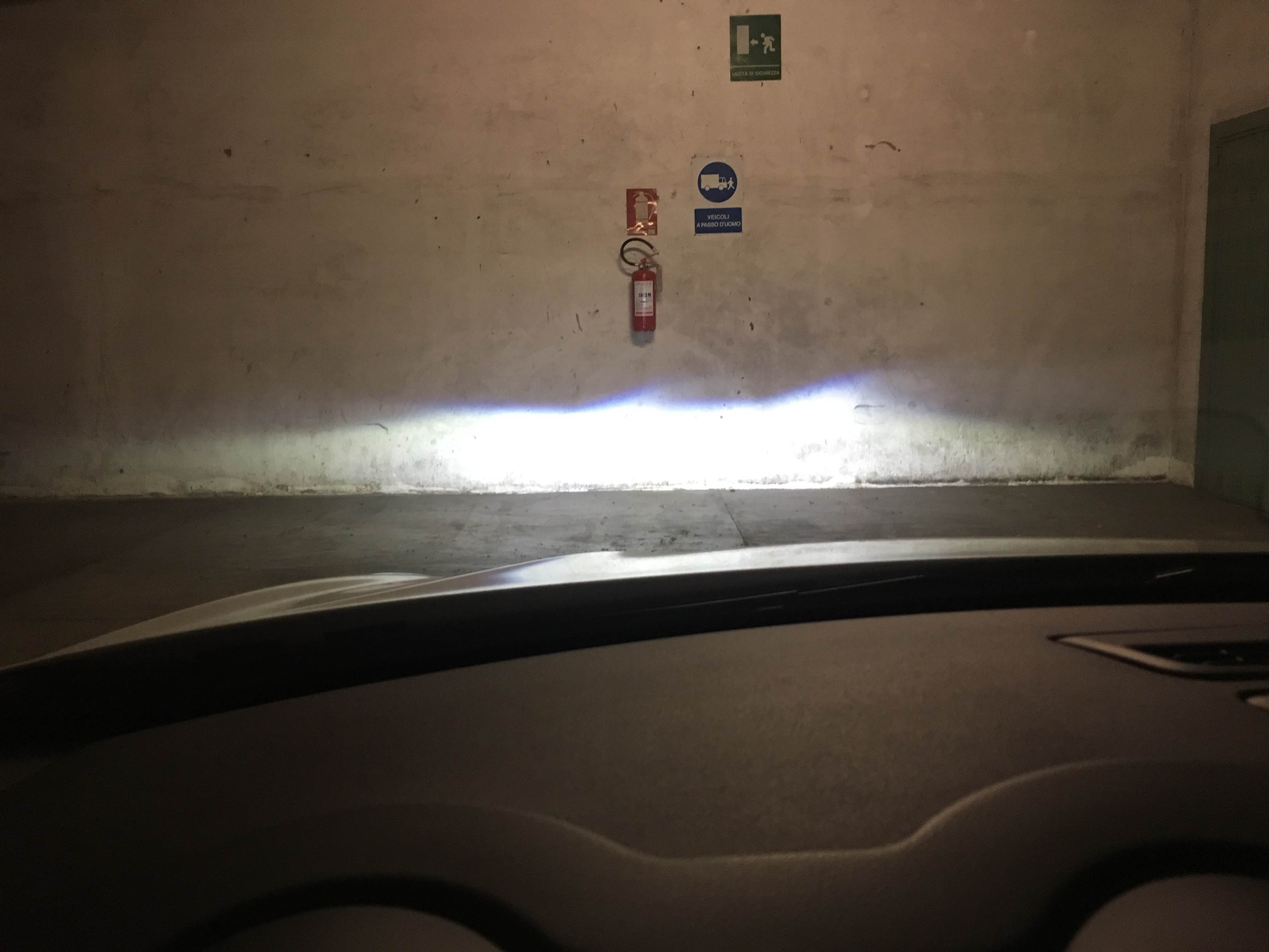

Allora, test notturno eseguito. Scusate se non ho foto su strada ma solo queste per ora, che dire, non sono soddisfatto, di più!
Oltre alla totale assenza di coni di ombra la resa è quasi pari allo xeno! Anche lateralmente vanno molto bene, devo solo finire di regolare correttamente le lampade (vedasi lampada lato passeggero) e fare l’allineamento con apposita strumentazione ma a primo impatto sono davvero MOLTO soddisfatto!
Giudicate voi, domani se riesco finisco il lavoro.

Visualizza allegato 173276 Visualizza allegato 173277 Allora, test notturno eseguito. Scusate se non ho foto su strada ma solo queste per ora, che dire, non sono soddisfatto, di più!
Mi sembra che non sia a posto il lato conducente, anziché quello passeggero.

Strumentazione in dotazione presso qualsiasi officina degna di questo nome.
Regolare i fari - Istruzioni | HELLA
Circa la seconda domanda, per me, sottolineo per me, se si considera che:
- non ho più interferenze con blur&me
- la resa è quasi pari allo xeno (una volta regolati secondo me siamo davvero li)
- non ho più problemi con eventuale controllo da parte delle FdO
Direi di sì, che ne vale assolutamente la pena

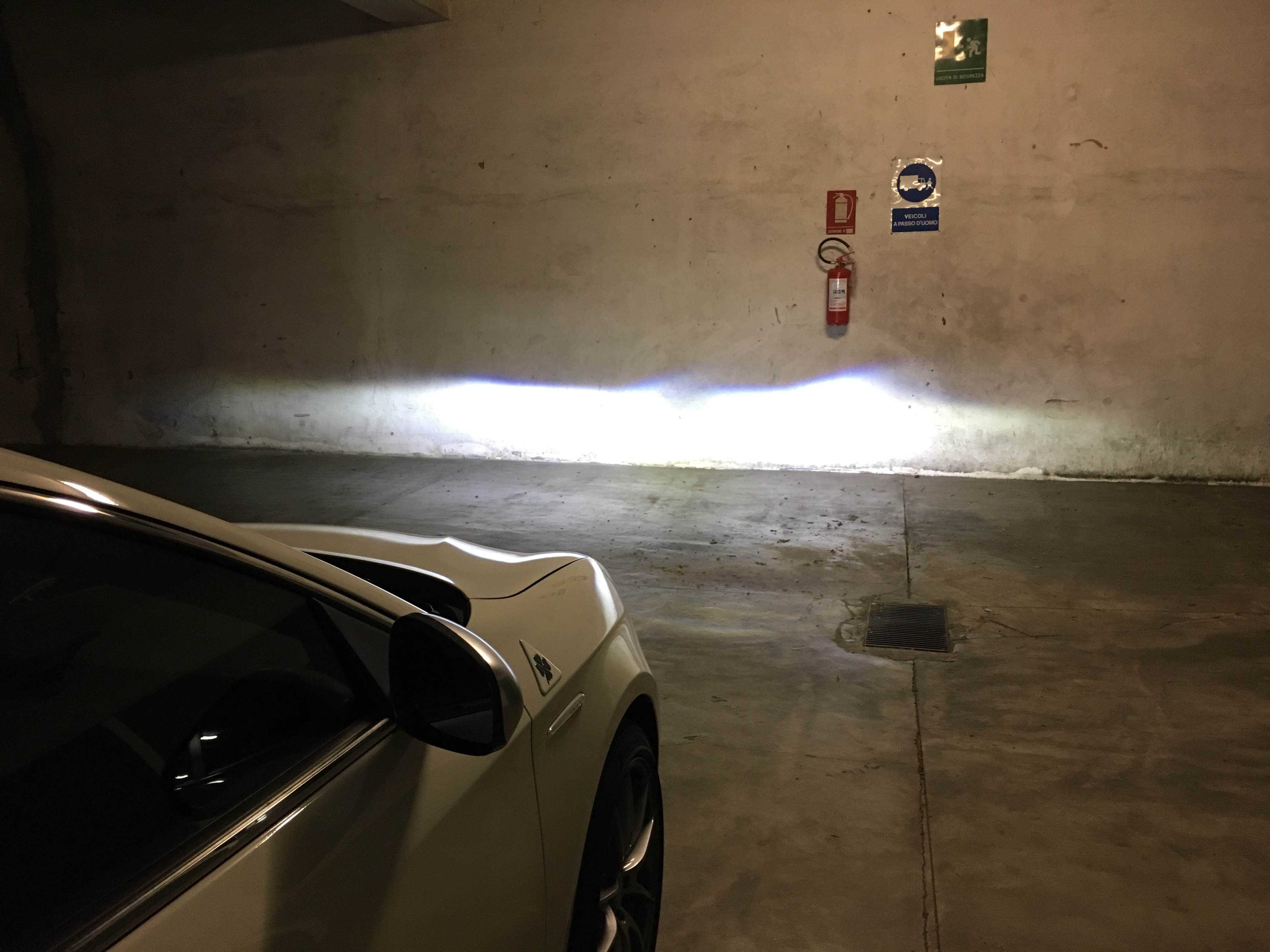

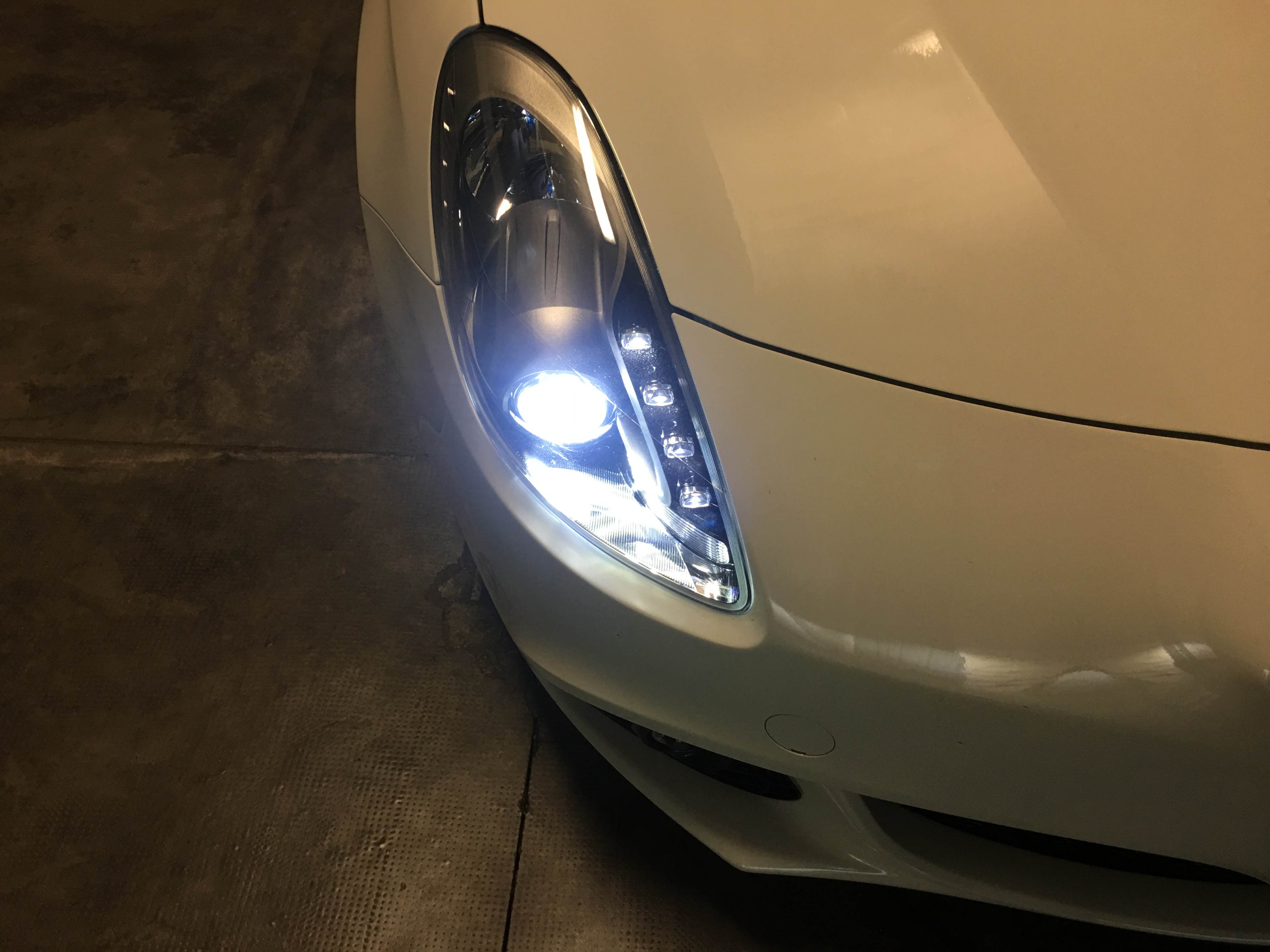

Colore del LED, per quanto influenzata da obiettivo della fotocamera, illuminazione esterna ecc ecc, come vedete è perfetta, l'effetto è spettacolare.

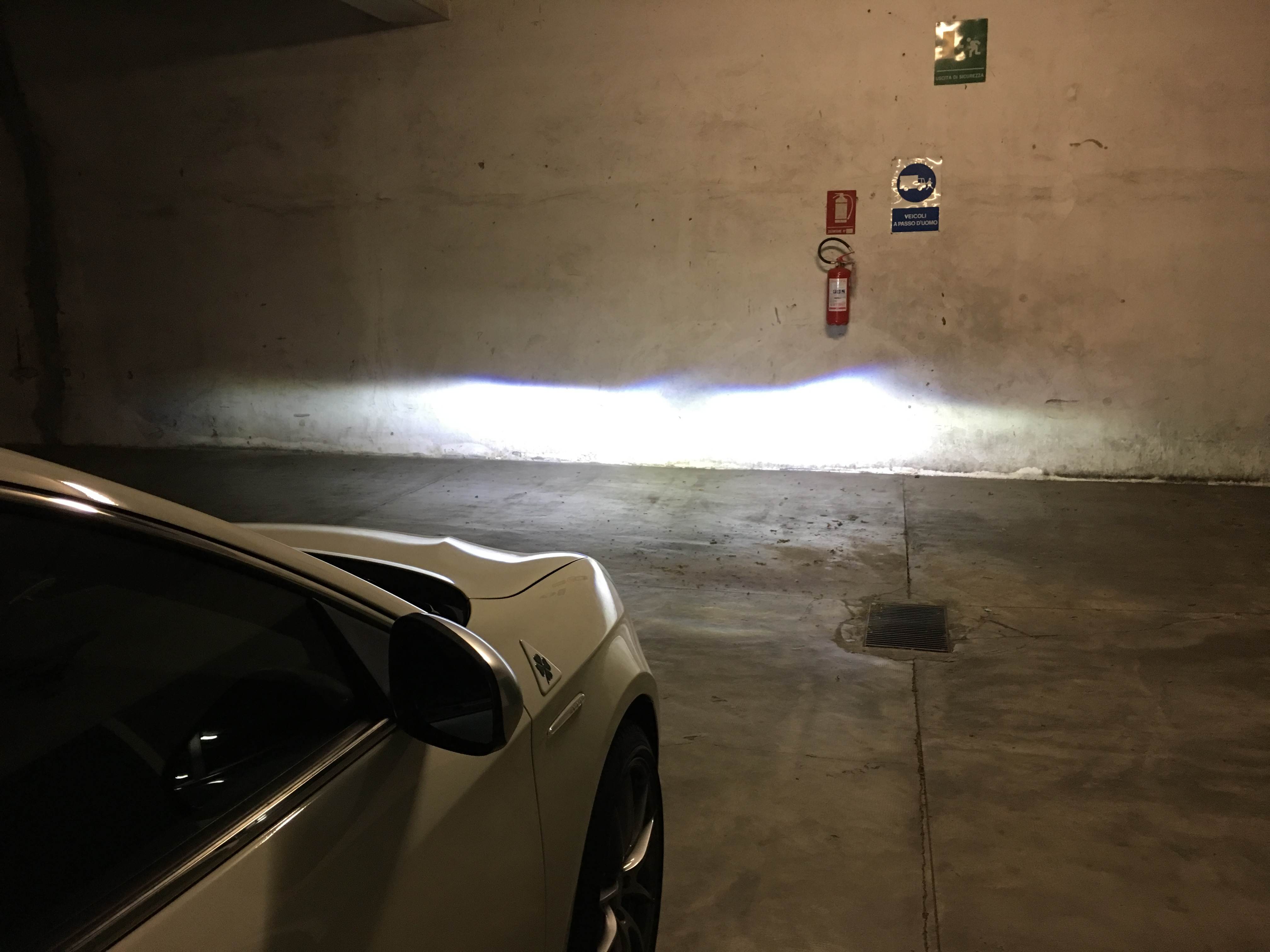

Regolazione fatta al volo stamattina nel box, come potete vedere è già migliorata notevolmente. Ora appena riesco, foto in notturna su strada non illuminata, ci andrà tempo quindi abbiate pazienza.
