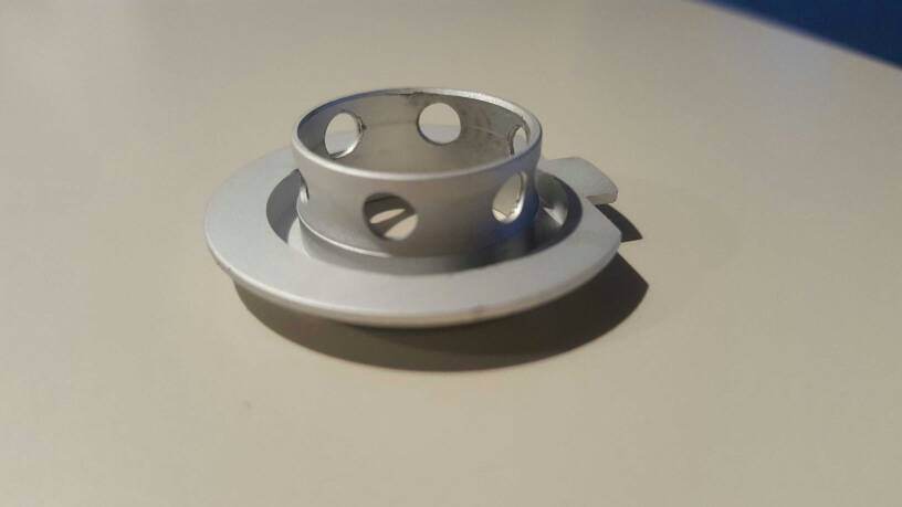

Il led è regolabile sulla ghieraNon lo soVisualizza allegato 173291

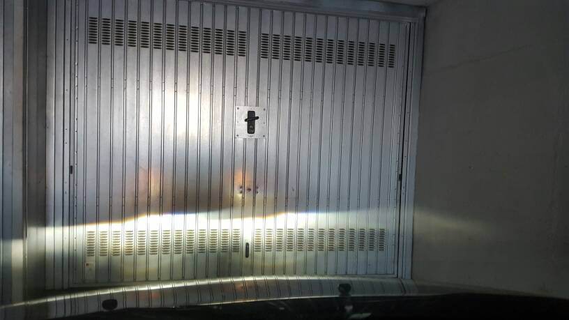

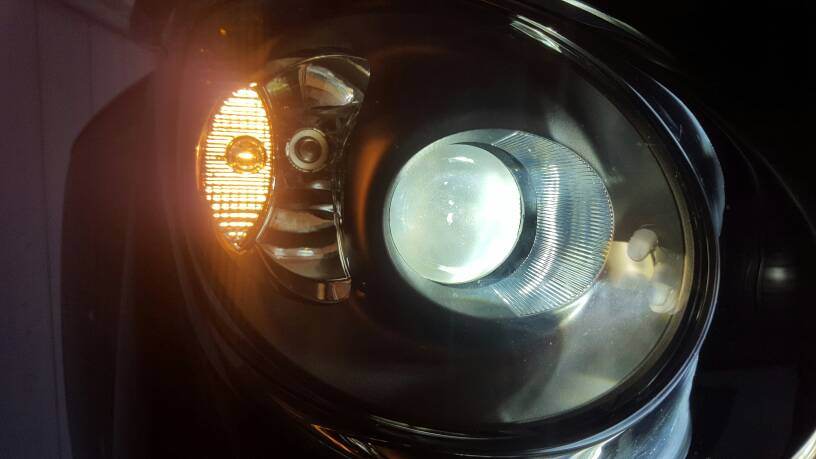

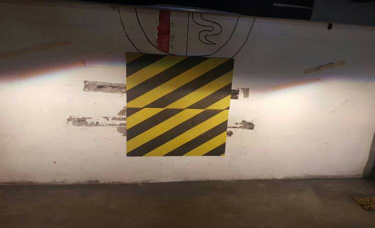

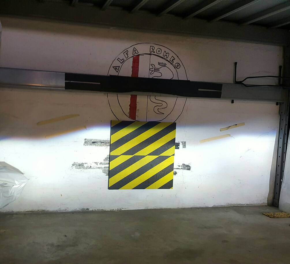

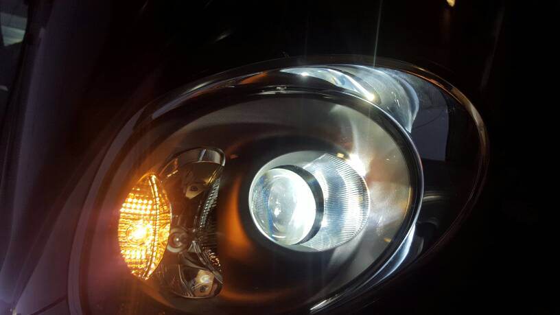

Fatto. Su mito.
Tempo impiegato 5 minuti, direi quasi plug&play, ho lasciato i vecchi supporti dentro, perché è facile spaccarli per sganciare i connettorri.
Per adesso spettacolari, forse i coni ci sono, (lo scoprirò stasera) ma la regolazione verticale dei led è quella con la maggior aderenza al settaggio delle alogene.
Nessun errore o spegnimento.
Vedremo come si comportano dopo qualche ora di funzionamento.
A voi il parere.
