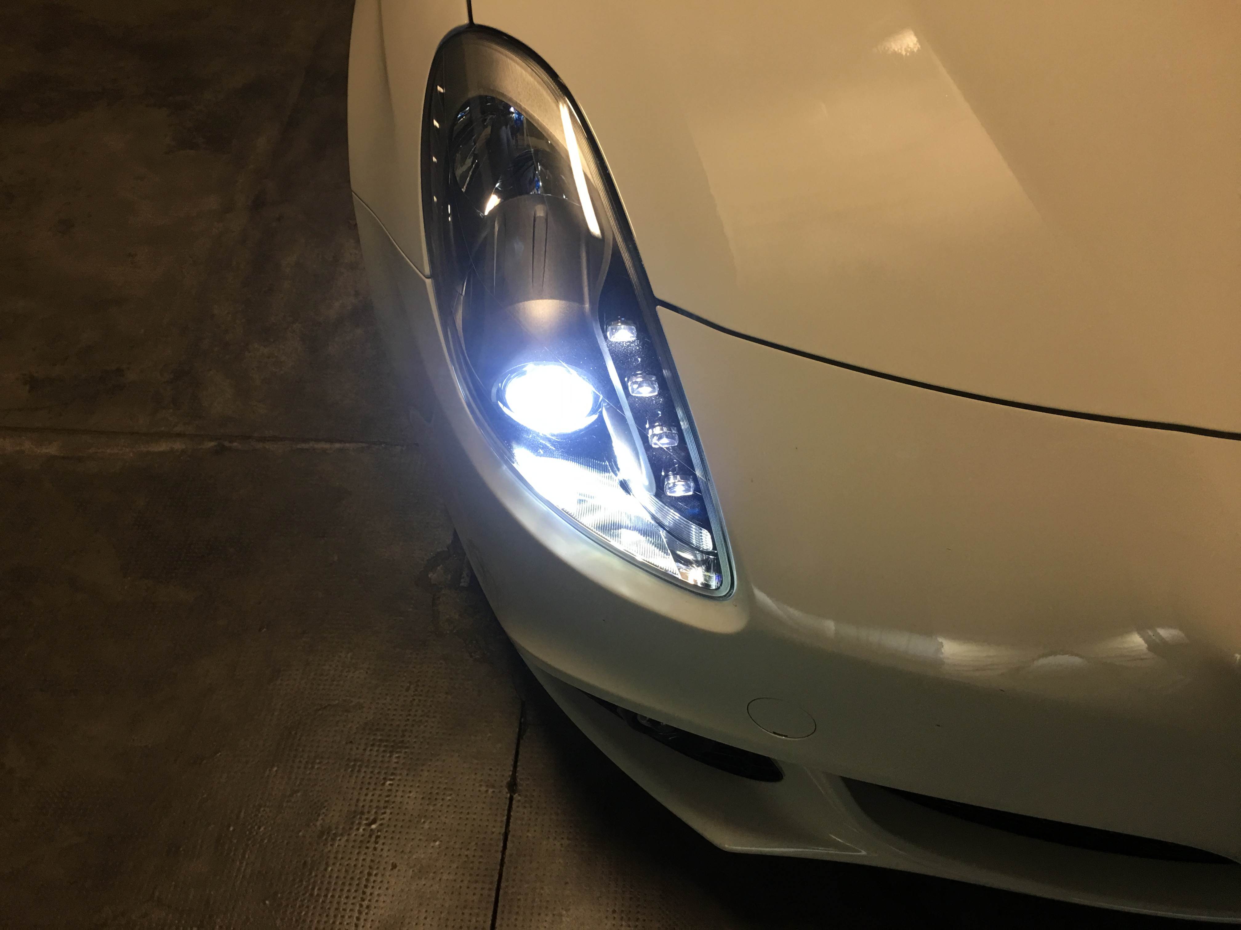

Colore del LED, per quanto influenzata da obiettivo della fotocamera, illuminazione esterna ecc ecc, come vedete è perfetta, l'effetto è spettacolare.
Visualizza allegato 173286

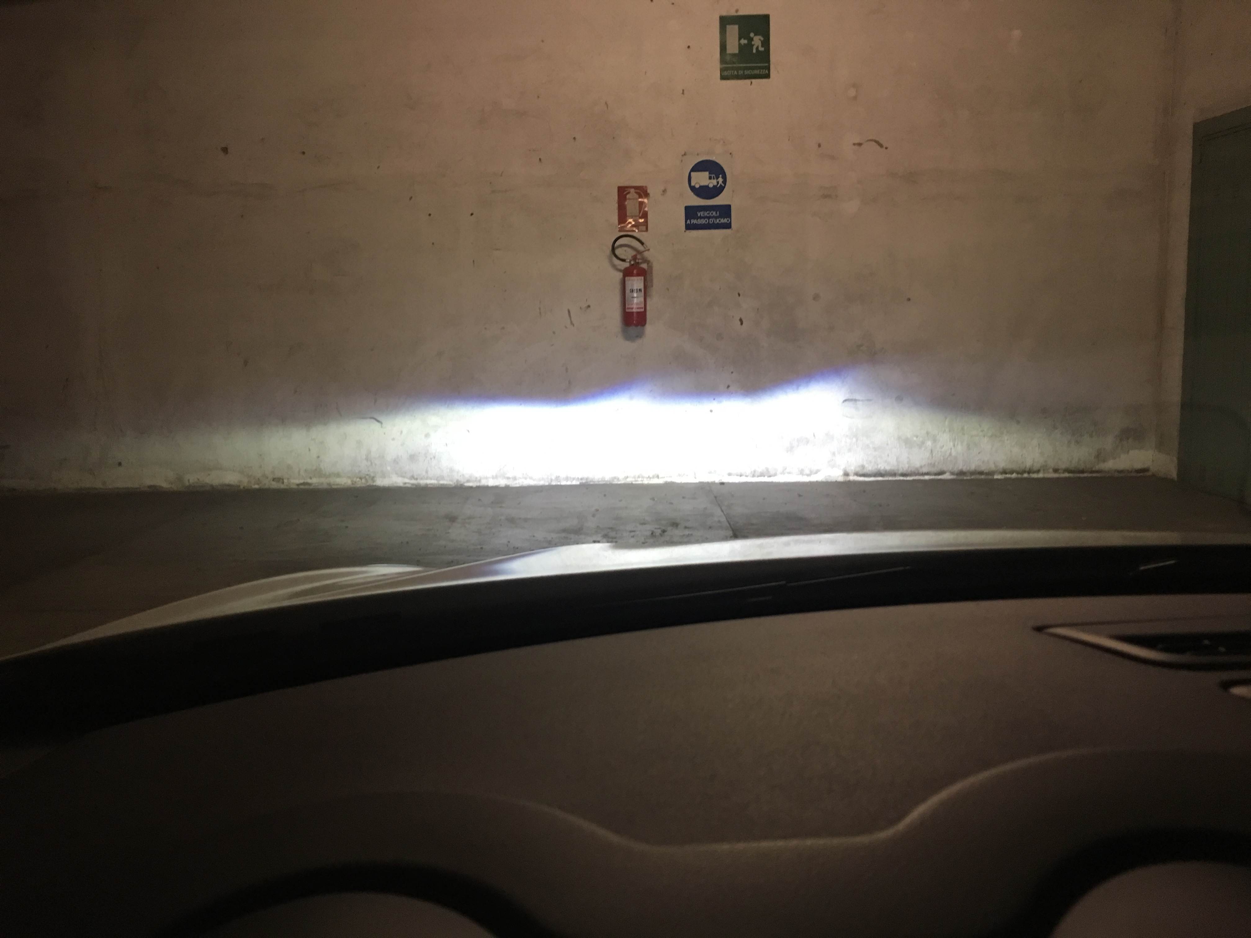

Regolazione fatta al volo stamattina nel box, come potete vedere è già migliorata notevolmente. Ora appena riesco, foto in notturna su strada non illuminata, ci andrà tempo quindi abbiate pazienza.
Visualizza allegato 173287
Direi già buoni
