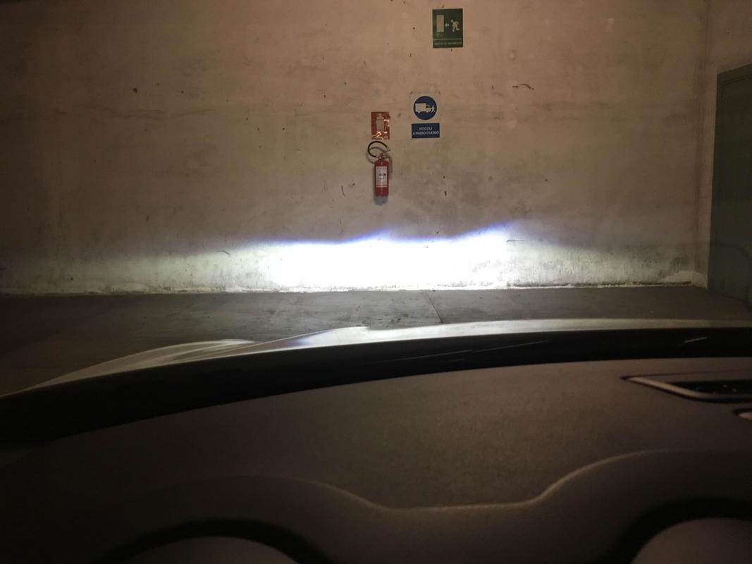

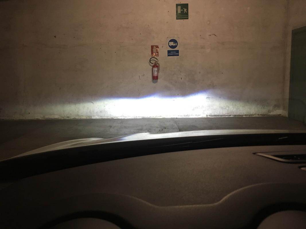

Kit MonoLED MAXGTRS
Visualizza allegato 175644

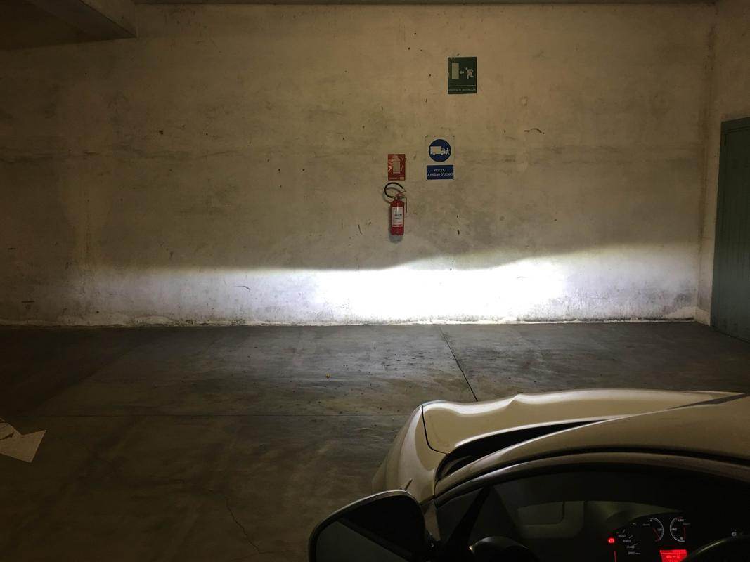

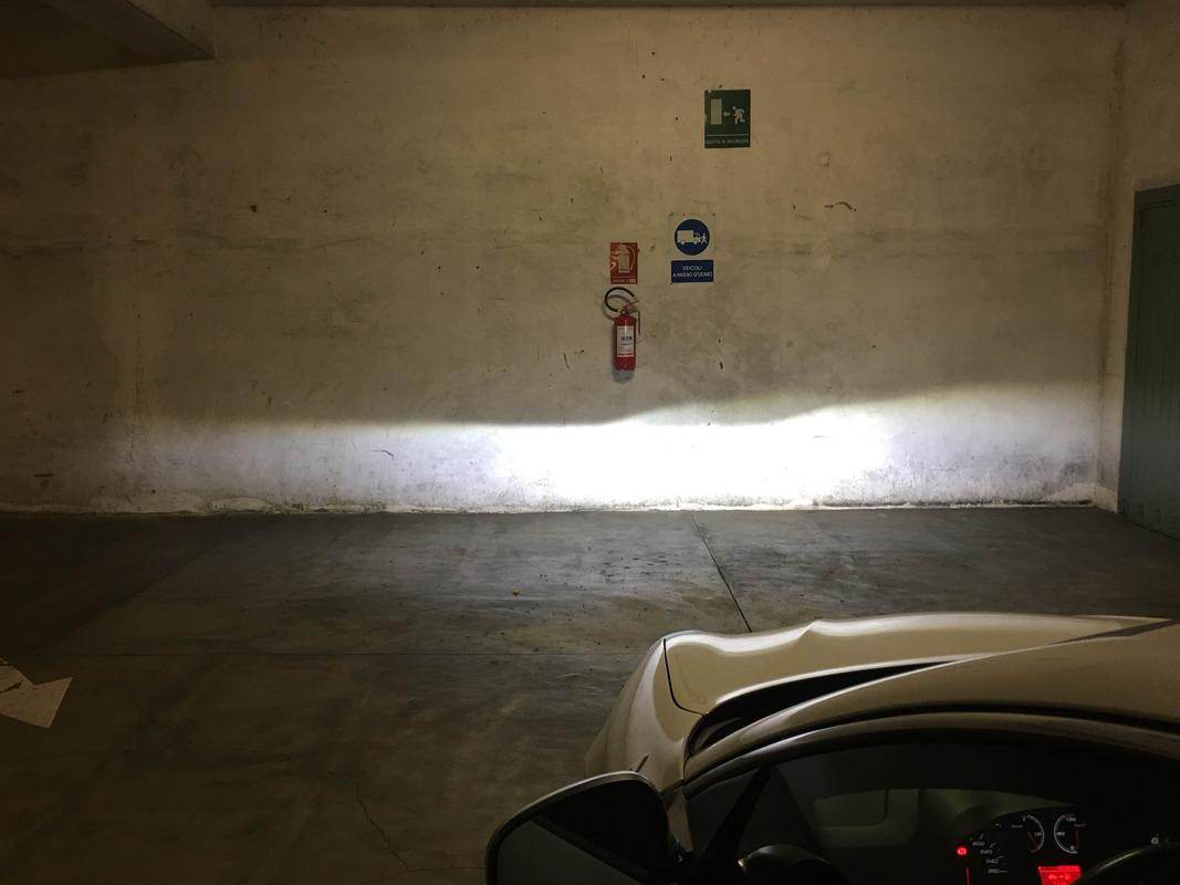

Kit BiLed Eklight V6
Visualizza allegato 175645
Come da me notato da subito, il kit monoled soffre di un vistoso calo di potenza, per me da buio totale, ai lati... Significa che, affrontare una curva con quei led è come "brancolare nel buio", quindi da evitare!
