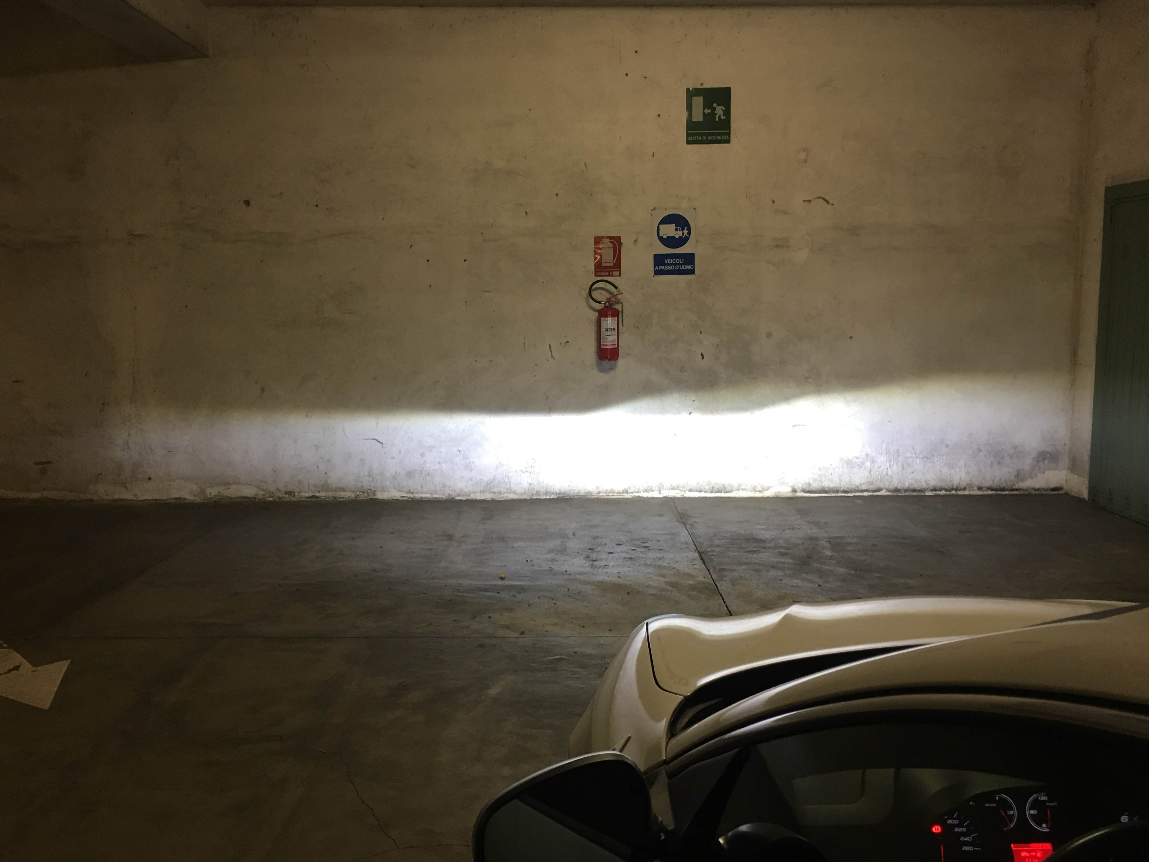

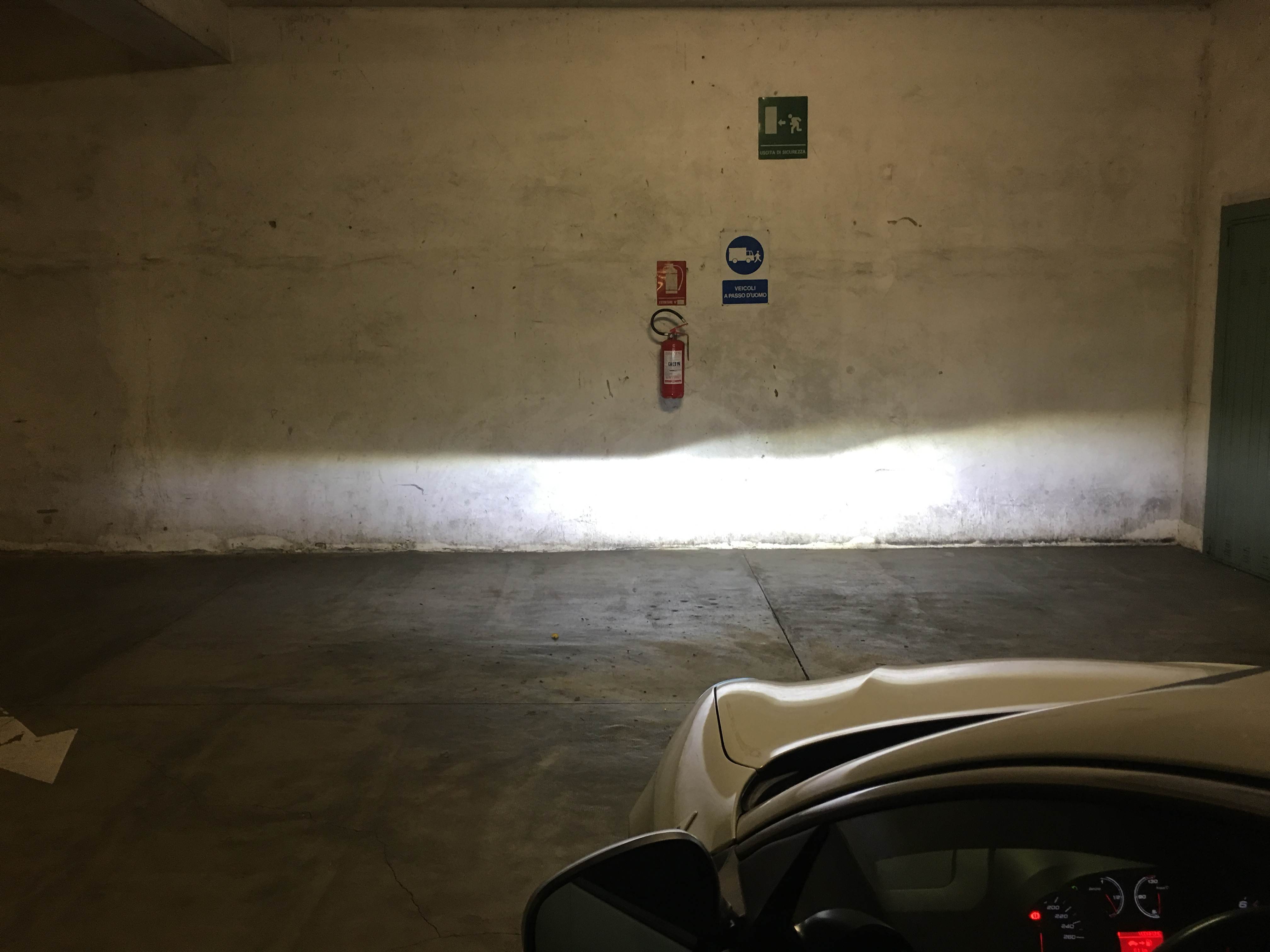

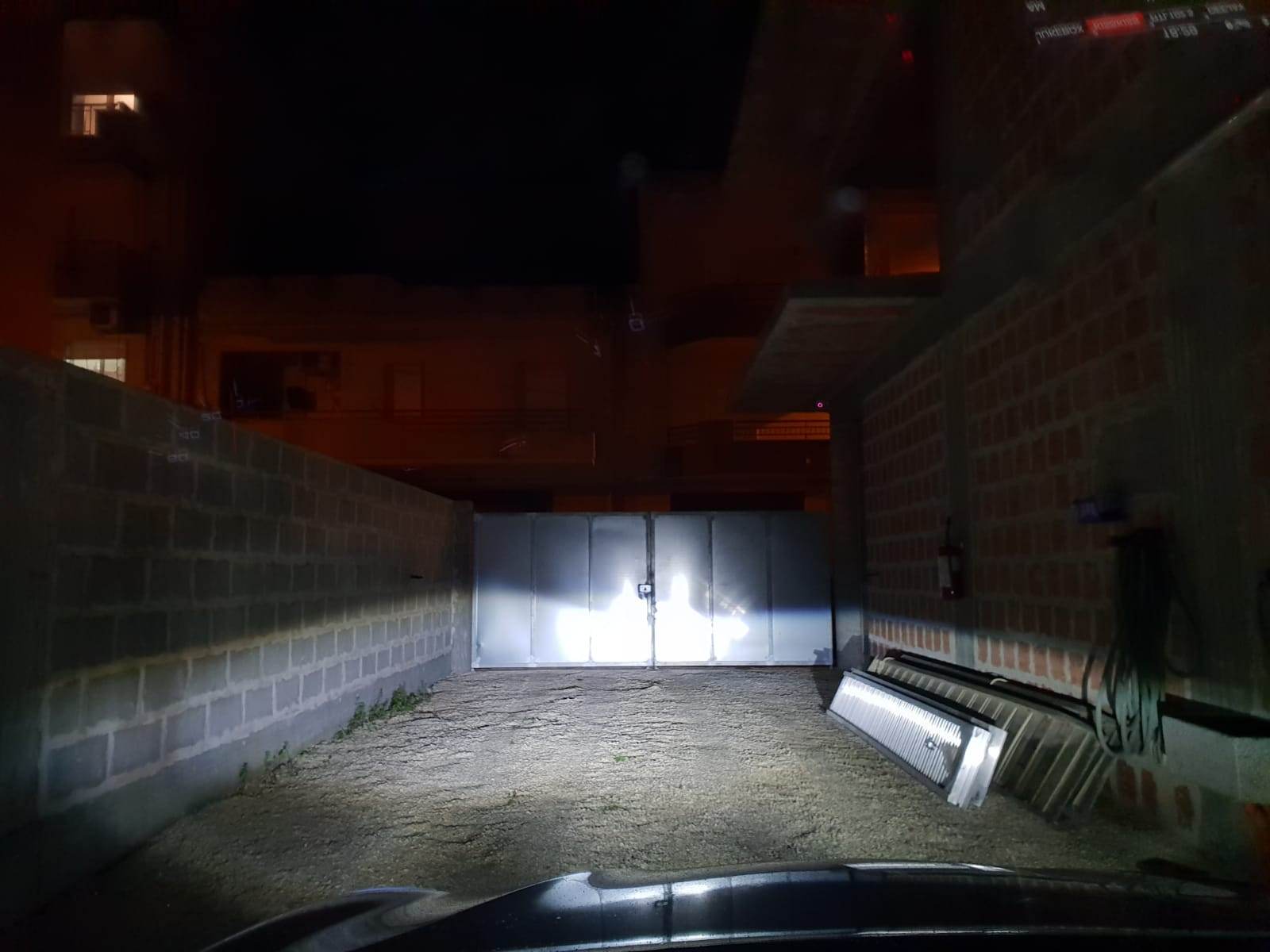

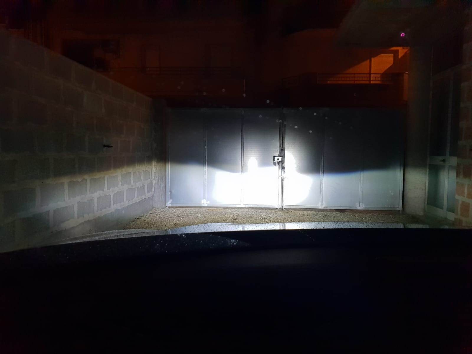

Come regolazione come vi sembra ?
ma le foto (non è una battuta ne una presa in giro) si è girata tipo effetto specchio? perchè teoricamente l'altezza che vedi nelle foto di destra dovresti averla a sinistra, e viceversa, così rischi di accecare chi viene in senso opposto.

Secondo me (ma non sono esperto come beppe ed altri) è sbagliata dovresti vedere questo __/ __/...poi posso anche sbagliarmi e commettere lo stesso errore.
Infatti anche io ho notato che non vanno bene, attendo risposte dai più esperti, che mi possano condurre sulla diritta via :D
@Alba72100 Attendo risposte da xenonvision che mi indichi quale resistenze prendere
Scusate l'ignoranza, non c'è lampada destra e sinistra vero ?
Hai la guida a destra per caso? O hai specchiato la foto?
Hai il fascio di luce esattamente invertito, quello che hai a sinistra dovresti averlo a destra....non è una questione di regolazione ma di fari o fotografia specchiata (spero per te la seconda) a meno che tu non viva in Australia/Uk.
Ogni tanto, giusto per ricordare, dovrebbe essere esattamente così.
In ogni caso, anche la regolazione è perfettibile, si può migliorare.

Hai la guida a sinistra per caso? O hai specchiato la foto?
Visualizza allegato 176796
Guida a sinistra normale italiana, la foto non è specchiata, come scritto in qualche post prima, non è che ci sia lampada destra e sinistra in questo caso ?
Si intendevo guida a destra, ho sbagliato io a scrivere, comunque ci siamo capiti lo stesso.
No le lampade sono uguali, non cambia nulla. Hai magari cambiato i fari? L'auto l'hai presa nuova?
Prova a regolare/orientare diversamente le lampade, il fascio deve essere ___/ ___/ e non \___ \___
L'auto l'ho presa nuova e ho cambiato i fari, con quelli carbon look 1 anno fa
