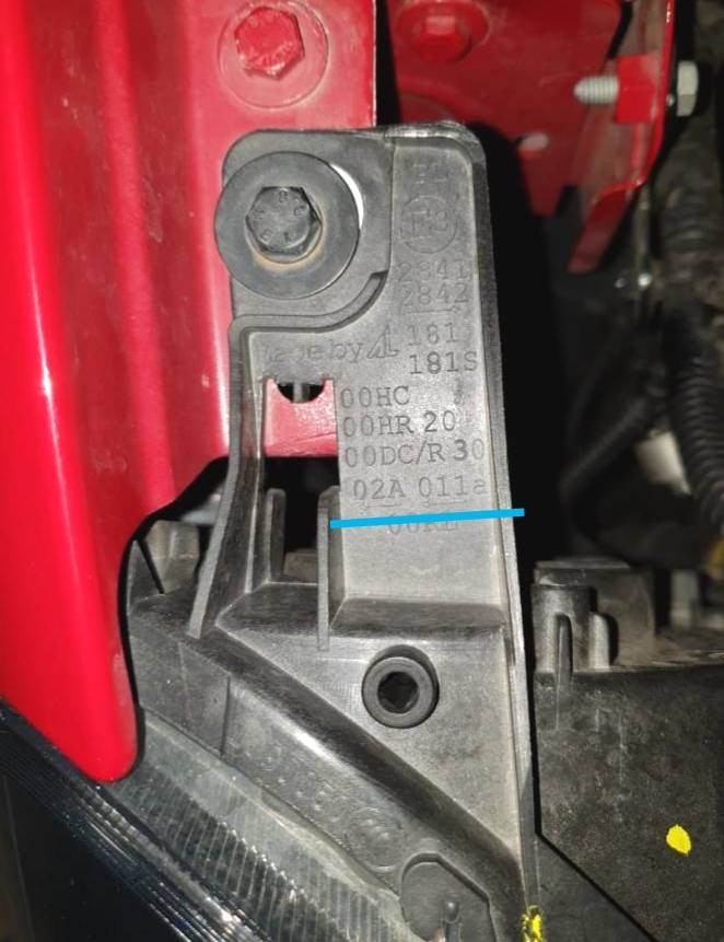

Personalmente sono abbastanza certo, specie dalle foto pubblicate (dato che non sono invertite), che nel suo caso non c'è soluzione se non cambiare i gruppi ottici.
Guarda la foto. Questo dovrebbe essere guardando il bullone il faro lato passeggero. Ho sottolineato il verso delle freccette che puntano verso il bordo strada.
Comunque non ci posso credere... Vendere i fari per la guida a dx è da criminali!
