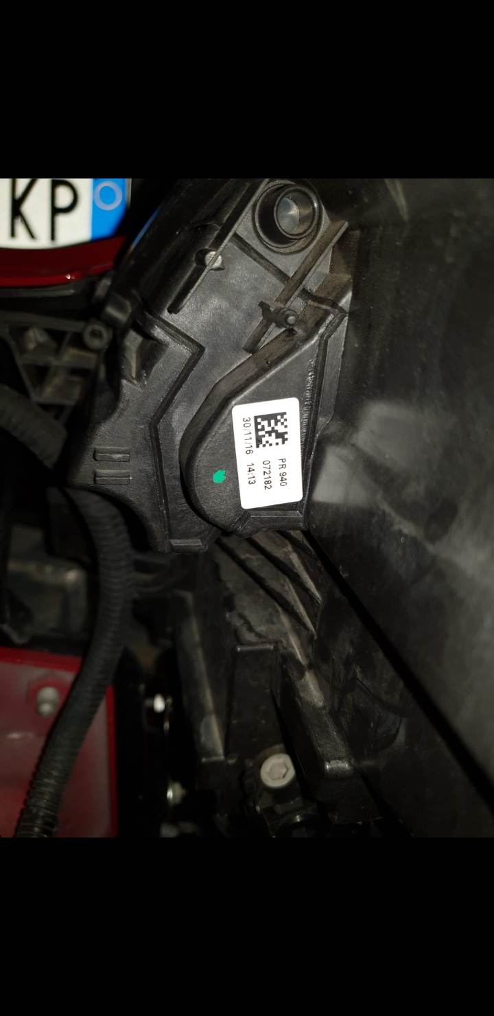

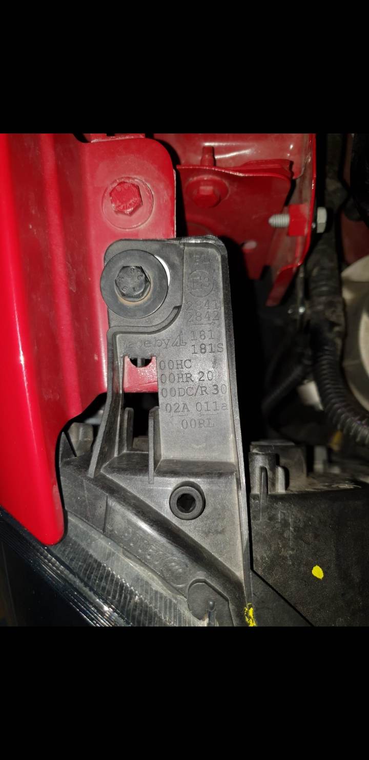

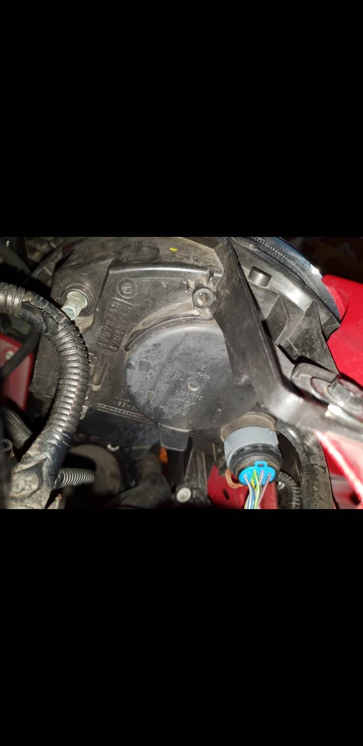

L'auto l'ho presa nuova e ho cambiato i fari, con quelli carbon look 1 anno fa
provo a dire una cagata (non mangiatemi): se hai ancora i fari originali prova ad installarli, tanto oramai fatto una volta ci vuole na mezz'oretta buona, perchè purtroppo se la foto non è specchiata, i fari sono esattamente al contrario
